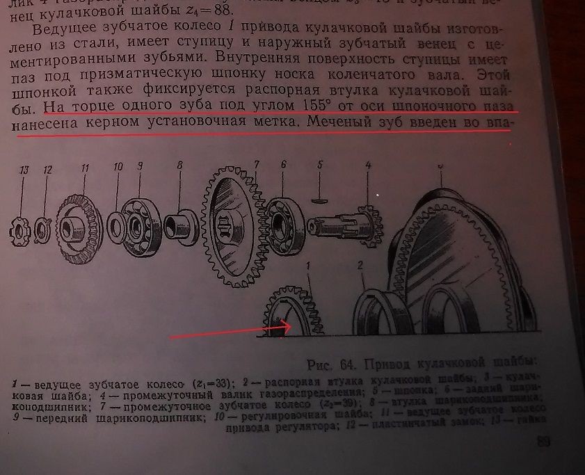

Двигатель М-14П
только не сказано где эти метки, как они выглядят, как при установке кулачковой шайбы расположен коленвал?
Попробую помочь!
Борис метки ,накернены на зубьях ,надо просто тщательно отмыть!
