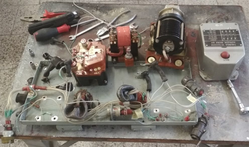

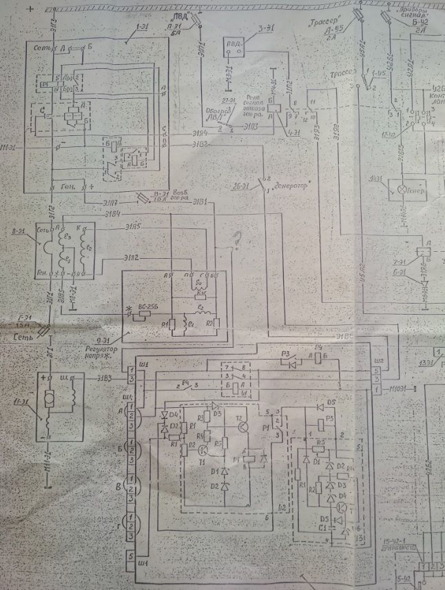

Господа, доброго вечера.
подскажите пожалуйста, как подключить импортный генератор и реле-регулятор.
понятно, что угольный реле-регулятор выбрасывается, а вот нужно ли выбросить диф-реле, стаб.транс. и автомат защиты от перенапряжения?
как обеспечить включение табло отказ генератора и одновременное выключения обогрева Пито?
с уважением, начинающий самолетчик Василий.
зы: тему гуглил, ничего не нашел.
Добрый вечер.По аналогии с мотоциклетными ,снегоходными и прочими подобными реле,там на выходе просто плюс и минус, не видел Вашего реле,но на некоторых еще + после замка зажигания подается,для питания схемы стабилизации, если не подключить напряжение будет выдавать максимальное.Подключается  параллельно сети,без нагрузки включать нельзя ,диф. реле ,стаб.  транс и автомат защиты от перенапряжения работать не будут.Табло отказ генератора тоже.Можно вольтметр электронный поставить для контроля

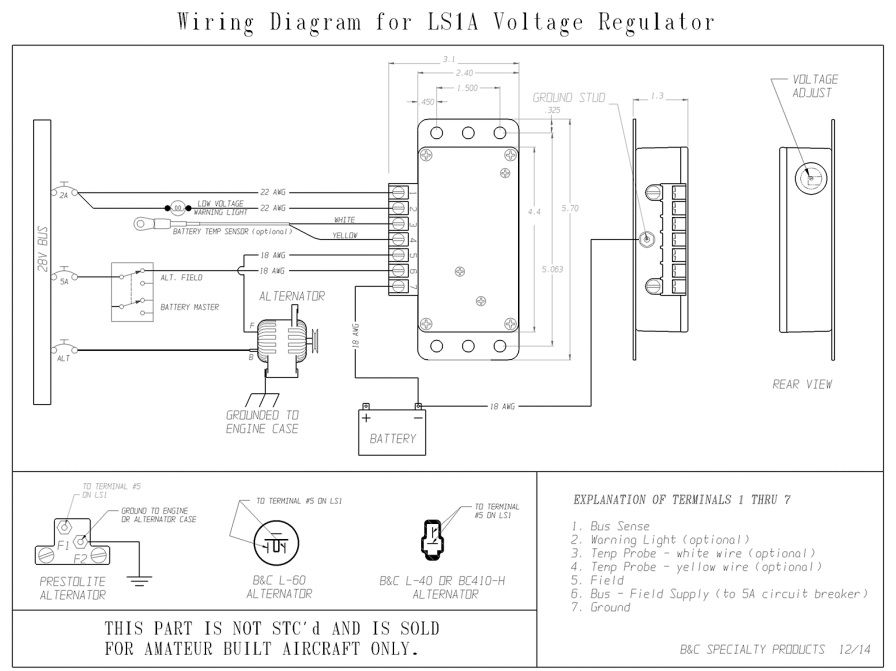

Какой у Вас генератор? B&C SK-10? Напишите тип! (Присоединяюсь к просьбе Фирката). Если такой, то у них на сайте есть несколько схем подключения на выбор. Также, дополнительно, я писал им на фирму напрямую с просьбой дать рекомендации по электросхеме моего самолёта (СП-55м) и получил кое-какие разъяснения

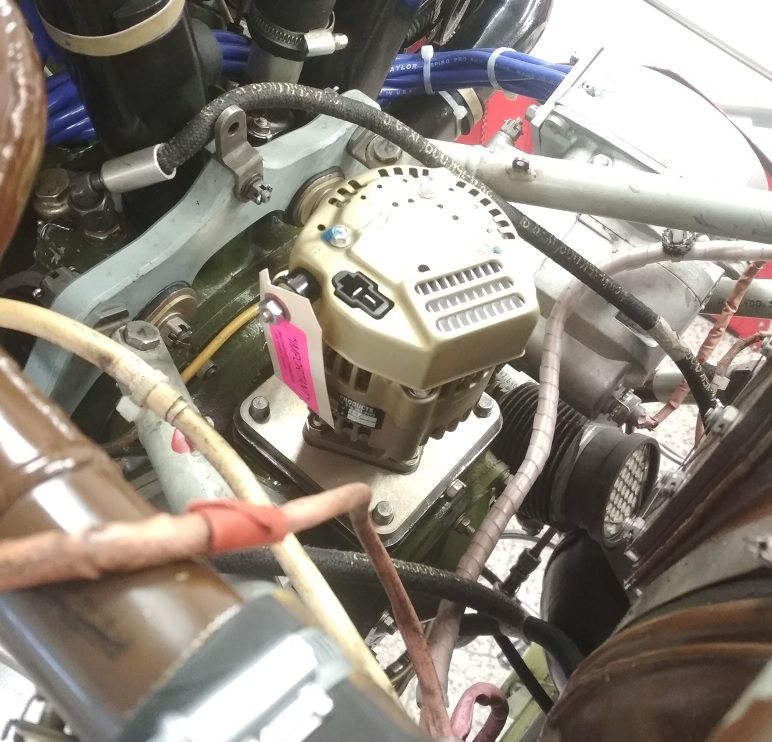

американский генератор уютнейшим образом расположился на моторе,
ради интереса, взвешу и сравню разницу масс.

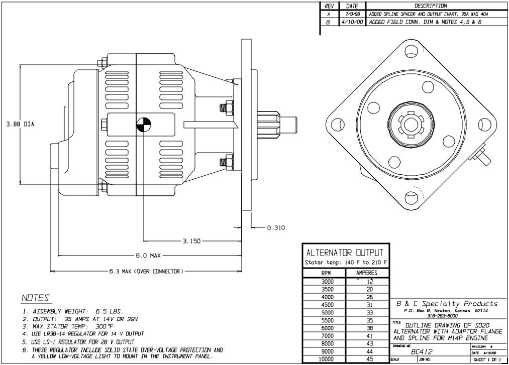

фото генератора, фото оригинальной Э3 разместить не могу, большой размер, форум не принимает.
    100,6 КБ · Просмотры: 317

отправляю кусочек Э3.
Подскажите как подключать реле-регулятор,
максимально сохраняя штатную проводку?
наверное имеет смысл  соленоид реле "Отказ генератора" завести на второй вывод реле-регулятора и перепаять контакты реле с нормально замкнутых на нормально разомкнутые.
(это в сулчае включения аварийной лампы американского реле-регулятора в случае отказа/не вращения генератора)
Выбросить диф-реле, стаб.транс. и автомат защиты от перенапряжения

что со схемой, как подключать американский реле-регулятор?

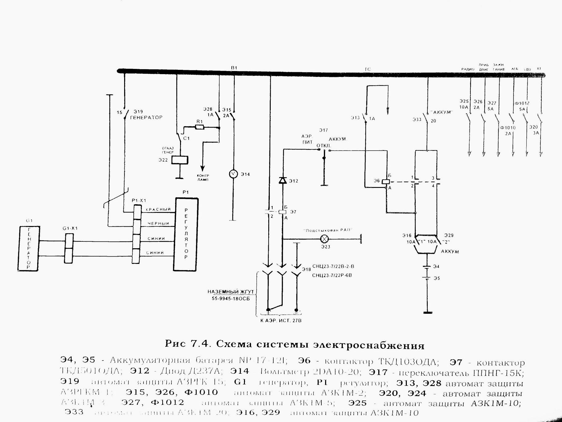

Вот для справки схема электроснабжения СП-55м  с таким же генератором и регулятором как у Вас

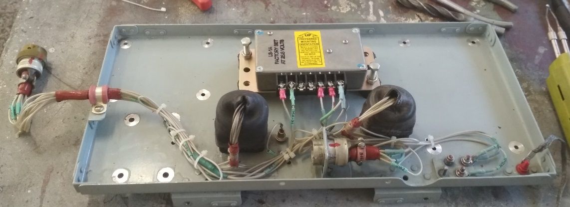

доброго дня.
реле-регулятор установил, подключил, штатную провдку сторался сохранить, зловещего дыма не было.
электромагнит реле 4-Э1 подключил заместо контрольной лампочки и теперь, при включении питания оно противно щелкает, аки поворотник в жигулях.
мотор разобран, нет шлангов, никаких,
а испытать генератор планирую при помощи электродрели...
может есть иные соображения?
начинающий авиатехник, Василий.

Уважаемые авиастроители, доброго вам дня!
Генератор и регулятор подключил согласно схемам американским изготовителям.
Штатная проводка сохранена по максимуму.
