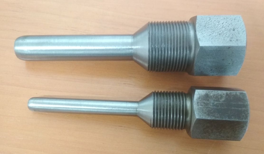

"Как делать" - это, в смысле, технология? Сфотайте близко наконечники рукавов с Вашего самолёта. Технология перекручивания зависит от варианта исполнения. Потребуются тиски, ключи и ответные части (штуцеры) для блокировки вращения накидных гаек на рукавах
Я бы не рекомендовал пользоваться штуцерами для этого.
Делается специальная приспособа. Она как штуцер, но в ней не отверстие, а торчит штырь, который проходит сквозь наконечник и закругленным концом торчит наружу.
Были случаи, когда при закручивании наконечника в шланг, он подрезал изнутри стенку и получался клапан.
Фотку сделаю на днях. Небезопасно это.
Доброго вечера.
DenisL, приспособа сделана, сфоткую завтра.
Шланги заказал все, кроме шланга к распределителю запуска и шлангов на дым, у них одинаковая размерность фитингов.
Они у меня какие-то импортные в металлической оплетке, неразъемно-обжатые.
Приспособа для сборки шлангов.
Не даст фитингу подрезать внутреннюю стенку шланга.
Василий.

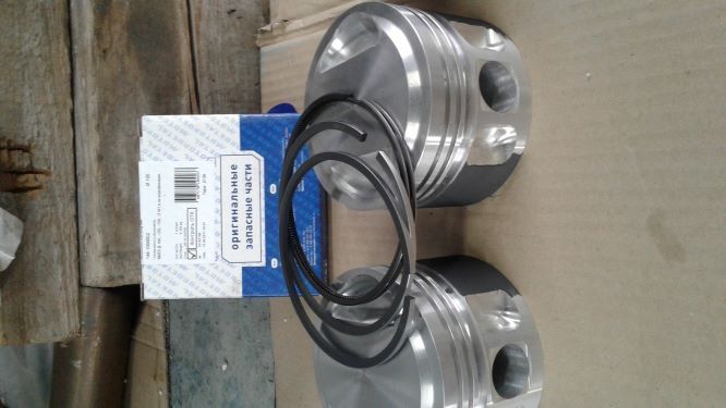

Расскажу про мой эксперимент. На моём М-14П Гильзы цилиндров отхонинговал, изготовил новые поршни под российские серийные кольца   105 мм. разницу в диаметрах цилиндра и поршня сделал 0,15-0,2 мм (штатно 0,7-0,9 мм) установлено всего три кольца два компрессионных и маслосъёмное. Эксплуатирую на аэрошеле W100. Бензин автомобильный 95. Летают уже два двигателя (ЯК-55 и ЯК-52). Расход масла уменьшился. Компрессия от 5 до 6 кгс/см2. Наработка 50 часов и 30 часов полёт нормальный.
    37,6 КБ · Просмотры: 407
А гильзы растачивали? Снимали овал? Как делали поршня? Там могут изготовить? Откуда брали кольца?
Я нашёл кольца схожего размера от дизельного двигателя воздушного охлаждения Д-144.
Цилиндры отхонинговал. Сняли от 0,05 до 0,09 мм (увеличение диаметра цилиндра). Просто нанесли на гильзу хон. Овальность специально не убирали. Но после хонингования овальность наибольшая была 0,02 мм.
Поршня заказывал у специалистов изготавливающих поршни для гоночных модернизаций автомоторов. Специально поршня не измерял но думаю что все необходимые конуса сужения и т. д. сделаны.
Прежде чем заменить все поршни был изготовлен экспериментальный поршень - 1 шт. Установлен на М-14П ( в 9-й цилиндр на мой ЯК-55). Отлетал сезон (около 50-ти часов). К осени даже забыл что у меня в 9-ом цилиндре модернизированный поршень. В декабре снял и показал поршень спецам двигателистам. Никаких неприятностей не обнаружили. Заказал комплект из 9-ти поршней и показал экспериментальный поршень изготовителям. Они тоже ничего плохого не увидели.
Кольца действительно от Д-144. Покупаю заводские "Кострома".
0,35-0,45 мм это штатный диаметральный зазор (на одну сторону) а разница в диаметрах 0,7-0,9 мм. Промерьте для интереса.
В моём варианте диаметральный зазор 0,08-0,1 мм.
