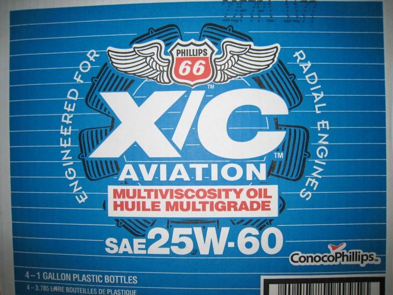

AeroShell 100W - это не синтетика, аналог МС-20, но по моим ощущениям немного жиже чем МС-20!
Да, AeroShell 100W это минеральное масло. Очень близкое к МС-20. Елси нужно погуще, то можно испоьлзовать 120-е. Но если такая сильная разница в давлении между холодным и горячим движком, то лучше использовать Phillips 25-60 (см фото). Оно было разработано для звездообразных двигателей. при нагреве конечно же становится жиже, как и Шелл, но не в такой степени. Равно как и при охлаждении меньше густеет.
Очень хорошее масло для М-14П

Спасибо, поробую сделать замену узла маслофильтра! Масло Phillips 25-60 пока повременю, если не получится с узлом маслофильтра, тогда буду пробовать и масло!
