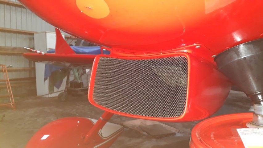

У меня на входном устройстве в карбюратор установлена лишь крупная металлическая сетка. От травы и крупных насекомых спасает. А от пыли конечно нет. Есть ли смысл за этой сеткой  установить фильтр на подобие паралоновых фильтров в Лайкомингах? У кого какой опыт в отношении этого?
    55,8 КБ · Просмотры: 357
Смысл конечно есть если пыльный аэродром. Только необходимо делать систему включения - выключения пылефильтра, как на самолёте Ан-2, на котором он после взлета выключается.  Необходимо учитывать, что  в карбюраторе м-14п воздух для приготовления эмульсии главной дозирующей иглой забирается в зоне на входе в карбюратор через трубку и воздушный фильтр. Засорение этого фильтра или трубки приводит к сильному переобогащению смеси, двигатель коптит на всех режимах, факелит, снижение мощности. Установка паралонового фильтра приведет к увеличению разряжения в этой зоне и повлияет на работу карбюратора в сторону обогащения смеси на всех режимах.
Поэтому считаю что лучше будет нулевик с отключением .
