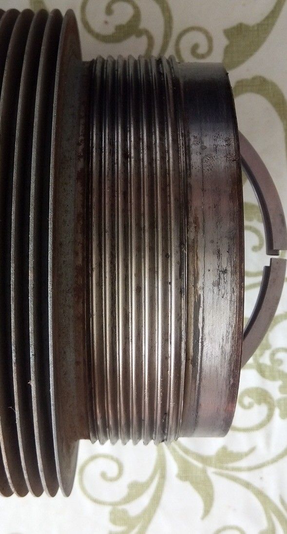

За хонингование мне озвучили в шахтах 6000р.за цилиндр.А пустую гильзу в автомастерской 200р.И есть возможность при установке назад завернуть ещё оборот для увеличения степени сжатия.
Если головку открутить то гильза будет цилиндрической.А конус т.е. деформационное сужение даёт головка посаженная на горячую.Я замерил цилиндр с головкой и после откручивания, разница 0,2мм.

Хочу ещё спросить, кто-нибудь откручивал головку от цилиндра?
Они закручены при температуре 300 грд ,и потом сверлятся отверстия для шпилек креплению к блоку! Если  даже раскрутить уже в это место не поставить ,не совпадут потом  под штанги ,под колектора отверстия ,поэтом их не откручивают!

Открутил головку.После нагрева до 280гр и охлаждения гильзы , пошла от руки.

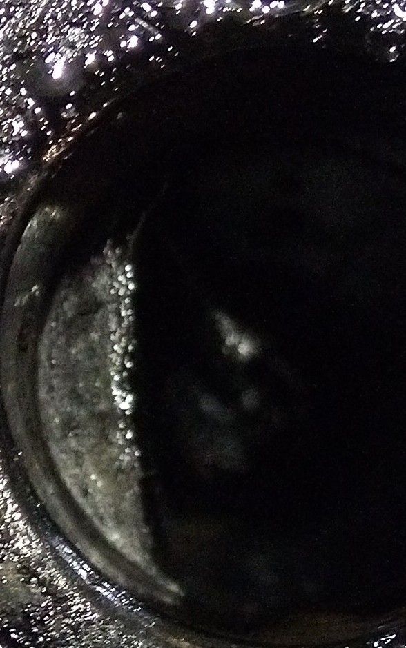

Скажите,а можно примерно определить наработку двигателя по отложениям в шейке коленвала.И подскажите пожалуйста как выставить метки ГРМ. Неужели никто двигатель сам не перебирал?
    94,6 КБ · Просмотры: 341
Да перебирали и по много! Зачем тут расписывать как и что,как вы вообще делайте ремонт двигателю, не имея информации ,скачайте хоть вот эту книгу!https://www.bookvoed.ru/files/3515/10/68/33.pdf
А по отложению ,разбирал двигатели с 500 часами ,во всех нагар в основном на половину длины трубки! так же разбирал с наработкой примерно 300ч. на аэрошелле ,вообще нет этого отложения!
