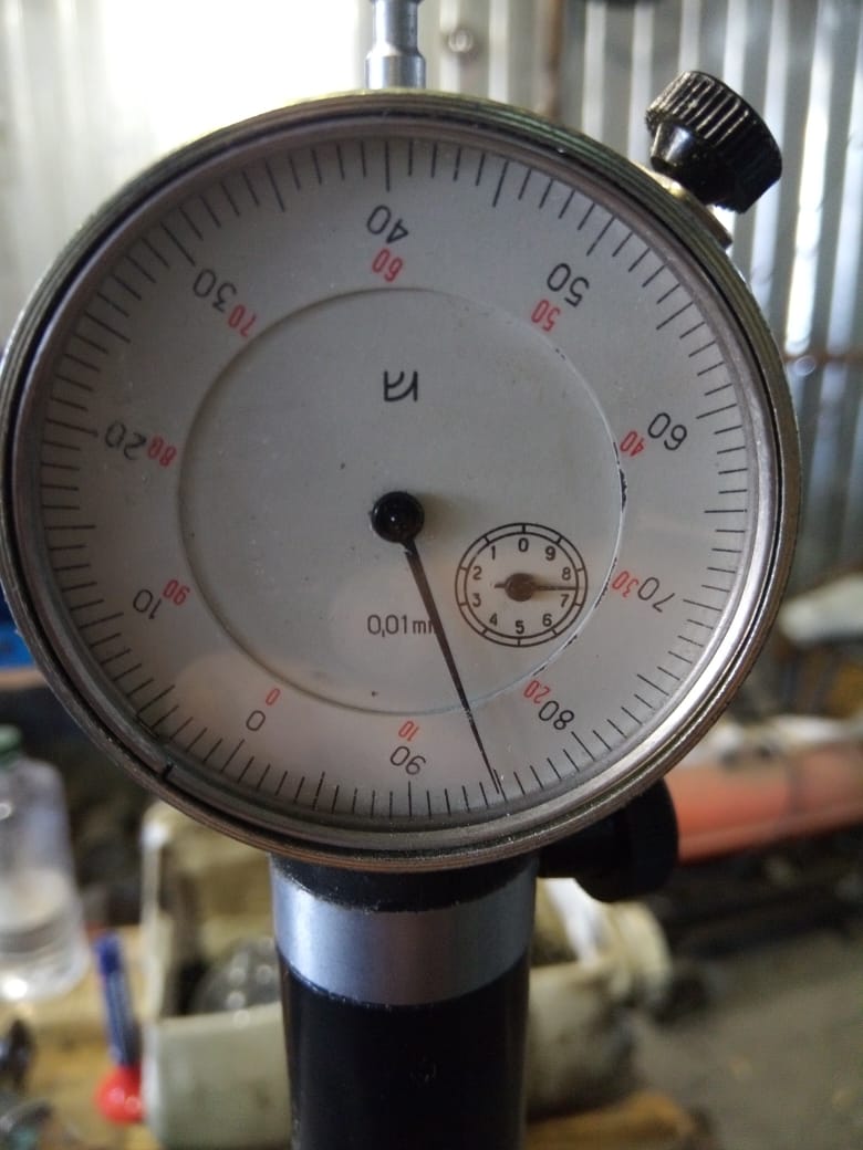

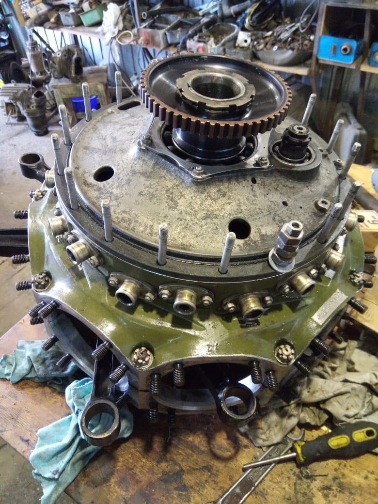

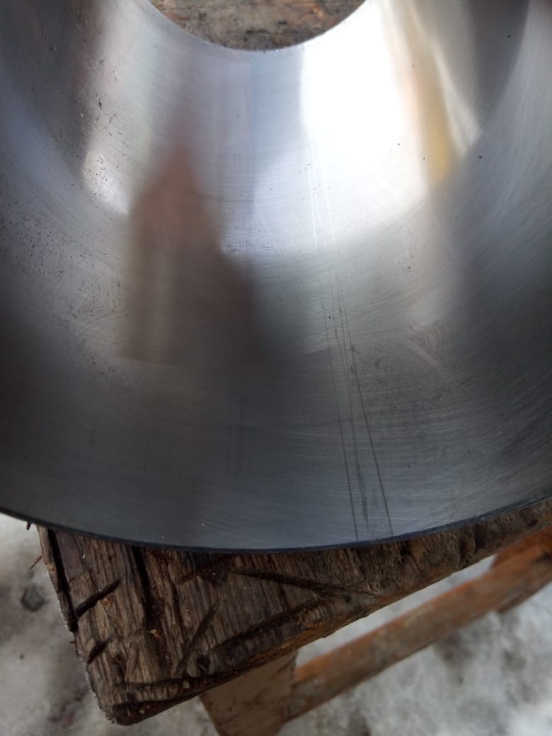

Отхонинговал две гильзы.Первый зернистость 60-85, второй 20-45.Что думаете по этой затеи, правильный путь или нет?
Добрый день. На двигателе М-14П зазор между цилиндром и поршнем составляет 0,9 мм. (разница диаметров поршня и цилиндра) Посмотрел LYCOMING, там тоже зазор примерно 1,0 мм. Подскажите пожалуйста, зачем так много? Я понимаю что нужна защита от теплового прихвата, но 0,9 мне кажется это очень много. Знающие, расскажите пожалуйста.

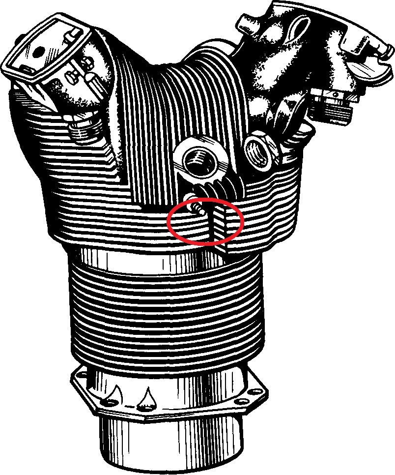

Вопрос к знатокам!
На цилиндре двигателя M14 имеется шпилька крепления кронштейна жалюзи .
На моем летательном аппарате к ней ничего не прикручено.

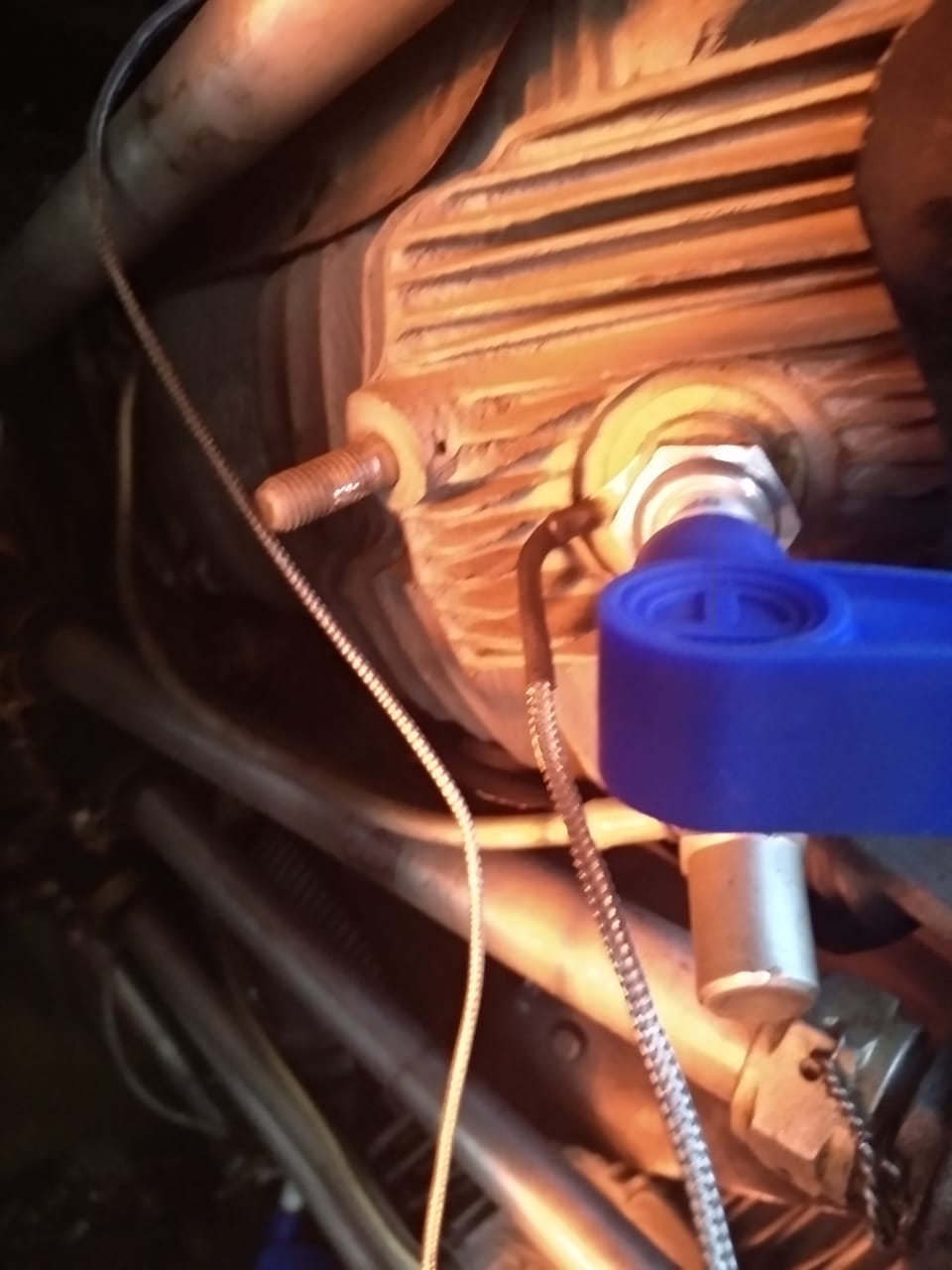

Возможно ли их выкрутить и вкрутить вместо них термопары головок цилиндров ...

Выкрутить можно,но она заштифтована. Я думаю что термопара должна быть под свечкой, тогда показания будут более верными. Но это моё мнение. Может кто более знающие подскажут.
Спасибо, что рассказали про штифты. Думаю,что чем ближе термопара к камере сгорания расположена - тем точнее.
К тому-же под свечей термопара котнактирует с головкой блока через кольцо - а если ее вкрутить целиком вместо шпильки - тепловой контакт будет явно лучше.
У меня их 9 шт намечается на головки и 9 на выхлоп - хочется развести проводку от высоковольтной и не теребить ее при замене свечей...
Термопары китайские с алиэкспресса. Прибор glance efis 105. Но термопары головок придется переделывать или ставить другие.
