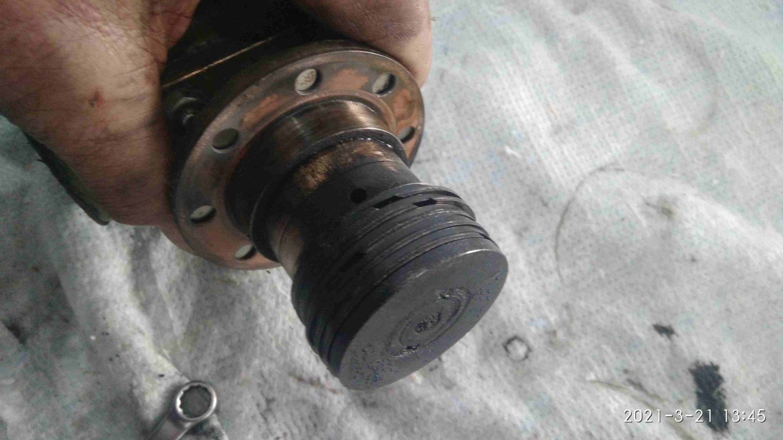

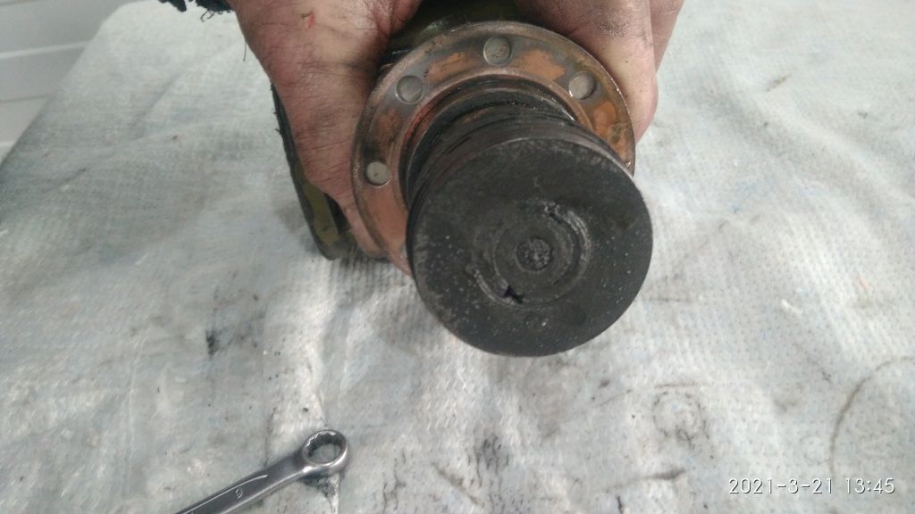

Здравствуйте форумчане! Перестал качать в. Компрессор Ад-50. Снял, разобрал, увидел, что клапан впуска и клапан на поршне первой ступени забиты сухой субстанцией. Они явно не работали. Вопрос, впускные клапаны как смазываются? Выпускной клапан компрессора в гадости, но с маслом, похоже, зависал. Цилиндр первой ступени с выработкой. Наработка двигателя не имеет и 300 часов. Думаю, что так не должен работать компрессор.
Вопрос, клапана как смазываются? В первой ступени компрессора поршень, кольца тоже не понятно имеют ли смазку. Вторая ступень, похоже, имеет барботажную смазку. Бывают ли рем. комплекты к компрессорам.

Никак не смазывается. Если не считать надежды конструкторов на удачное стечение обстаятельств и компрессор начнет засасывать масло капающее из под магнето или откуда то ещо.
Этот компрессор- полная инженерная ошибка.
Кстати, если взять паспорт на этот компрессор и посчитать передаточное число привода на М14П , то окажется что на максимальной мощности двигателя компрессор крутится на оборотах выше допустимых.
Основная проблема ремонта (если цилиндр не задран) перепускной клапан в головке цилиндра. Его трудно выкрутить. Посмотри тему про самодельный инструмент, у меня там есть простенькая приспособа для открутки этой вечно намертво пригоревшей детали.
Чтобы долго не мучатся, со сборкой и разборкой, работу клапана после притирки у установки в цилиндр лучше проверять до полной сборки компрессора.
Я делал так: капал на клапан сверху немного масла и дул в дырочку на боку цилиндра через прижатую к нему резиновую трубку. Если появляются пузырьки- собранный компрессор работать не будет, надо будет снова всё разбирать и снова притирать перепускной клапан.

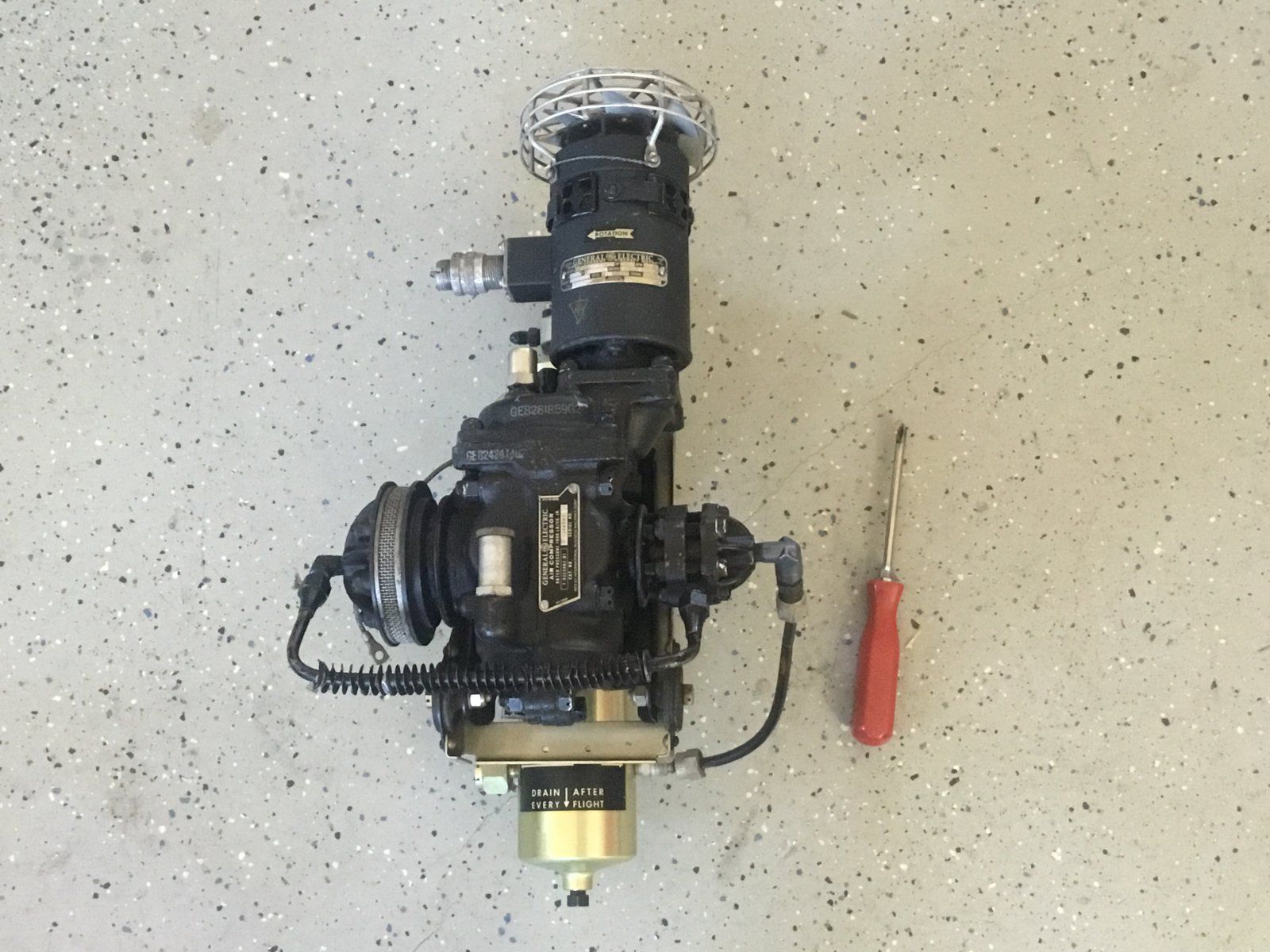

Леонид, подскажите пож. электрические компрессора на 50 атмосфер для аэроплана. Может и в правду лучше поменять?

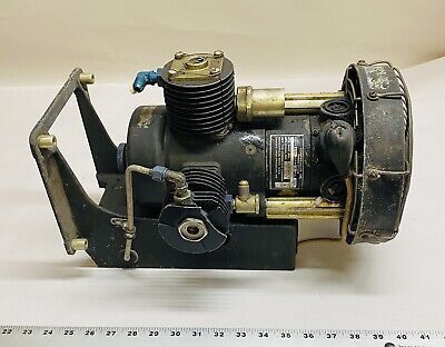

Мне удалось по случаю купить на Ебее компрессор от Б29. За 64 доллара.
Совершенно новый. 27 Вольт, 17 Ампер. Эти компрессоры аквалангисты используют и они всё ещо попадаются .
