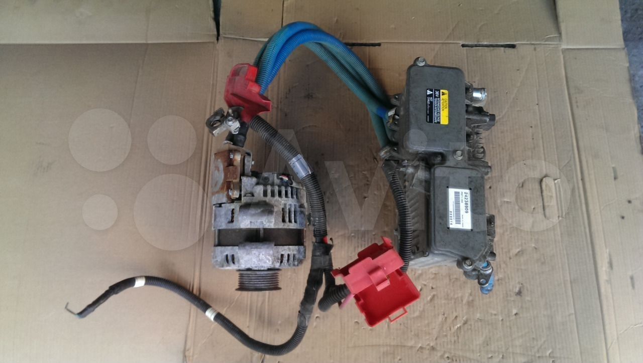

Я мыслил в сторону подобных устройств. Это стартер-генератор GM. Первые гибридные решения. Работает в режиме стартера и заводит автомобиль через ремень. На разборках их не мало, фото с AVITO. На фото виден инвертор, который обеспечивает работу обмоток в режиме стартера. Такой стартер-генератор надо поставить горизонтально на месте штатного генератора, а к двигателю подключить через ремень к шкиву, установленному на валу двигателя. Я где то встречал такое решение, Сзади двигателя вместо заглушки устанавливают шкив. Тогда можно будет не использовать зубчатую передачу.
Но надо будет решить ряд технических вопросов:
-Собрать конструкцию, подобрать передаточное число.
-Разобраться с инвертором или использовать какой то другой.
-Ну и убедится что мощности установки хватит, чтоб прокручивать такой мотор.
Leonid
Специалист
Но если стартер 3кв ,то нужны и аккумуляторы соответственно. А это вес.
Сравнимые по обьёму двигатели заводятся от батареи автомобильного размера. Он в ЯКе уже есть.
И насколько я помню электротехнику, генератор постоянного тока легко становится двигателем при подаче на него напряжения.

Yura0906
Благодарю, господа, много полезной информации подчерпнул.
Сам по себе склоняюсь к установке автоконверсии, нынешние генераторы вполне себе надежны, да и как подумаю, сколько доп блоков уйдет, в придачу самолет сильно похудеет.
Единственный нюанс - это муфта, на случай заклинивания генератора, вот чего не хватает на авиа рынке. Ну и для полного счастья универсальный переходник-крепление.
На Як-12 я поставил с КамАЗа,муфту с магнето .Но обязательно нужен обдув. На первом экземпляре от перегрева расплавилась пластиковая корпусина на якоре и замкнула. В результате сгорели все приборы.
