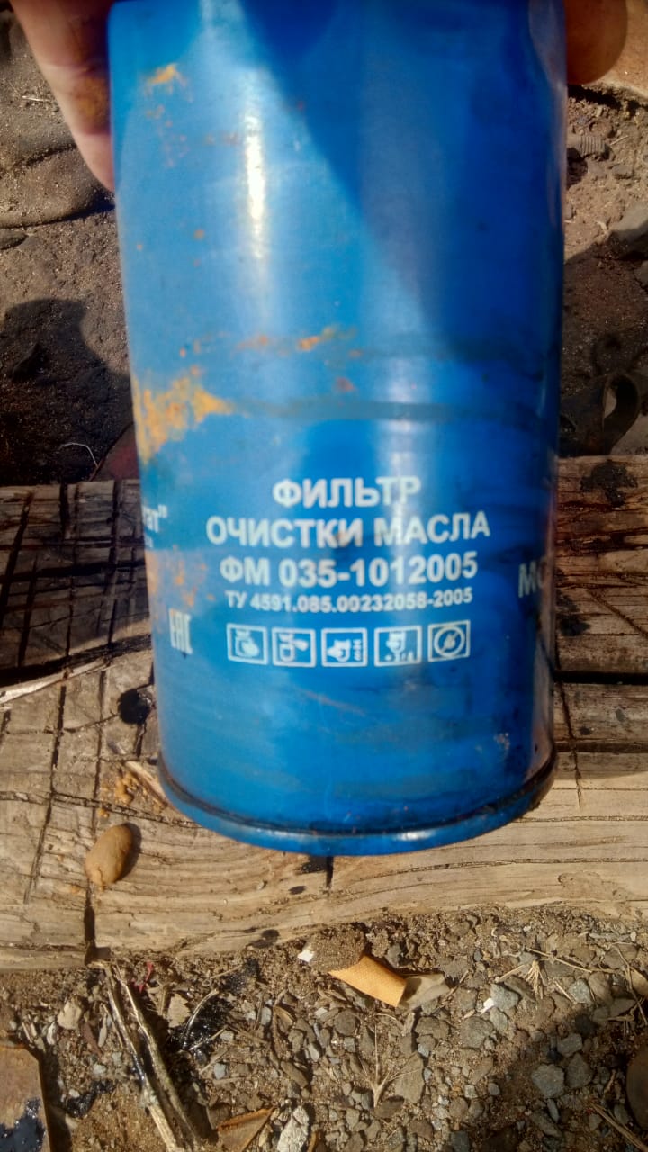

Як-12 и Ка-26 я поставил с трактора МТЗ-1221. Ориентируясь на то что в тракторе 20литров масла. Корпуса отливал из обычного алюминия. Потом все это обрабатывал на токарном станке.
А ставить его лучше сразу за карманом и фильтром грубой отчистки?
Это на масле мс-20 или aeroshell? мс-20 вроде как с бумажным фильтром тонкой очистки несовместим? На 2 серии м-14п крышечка была на редукторе ,под центрифугу которую так и не поставили,насчет фильтра планов не было
Масло мс-20 и 20процентов аэрошел. Несколько штук разрезал, видно что фильтр работает . По крайней мере лучше чем ни какого фильтра нет.
Планирую изготовить станцию под фильтр тонкой очистки с перепускным клапаном на случай засорения фильтрующего элемента. Подскажите, пожалуйста, какой объем масла прокачивается насосом в минуту? Литров 10? И еще вопрос, под какое давление настраивать открытие клапана?
По объему масла не знаю,а клапан перепускной в фильтре есть.
В таком точно есть.
