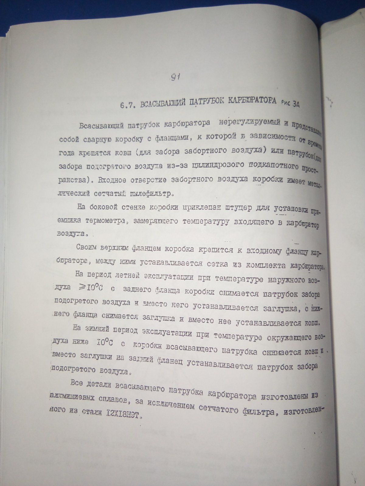

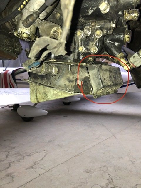

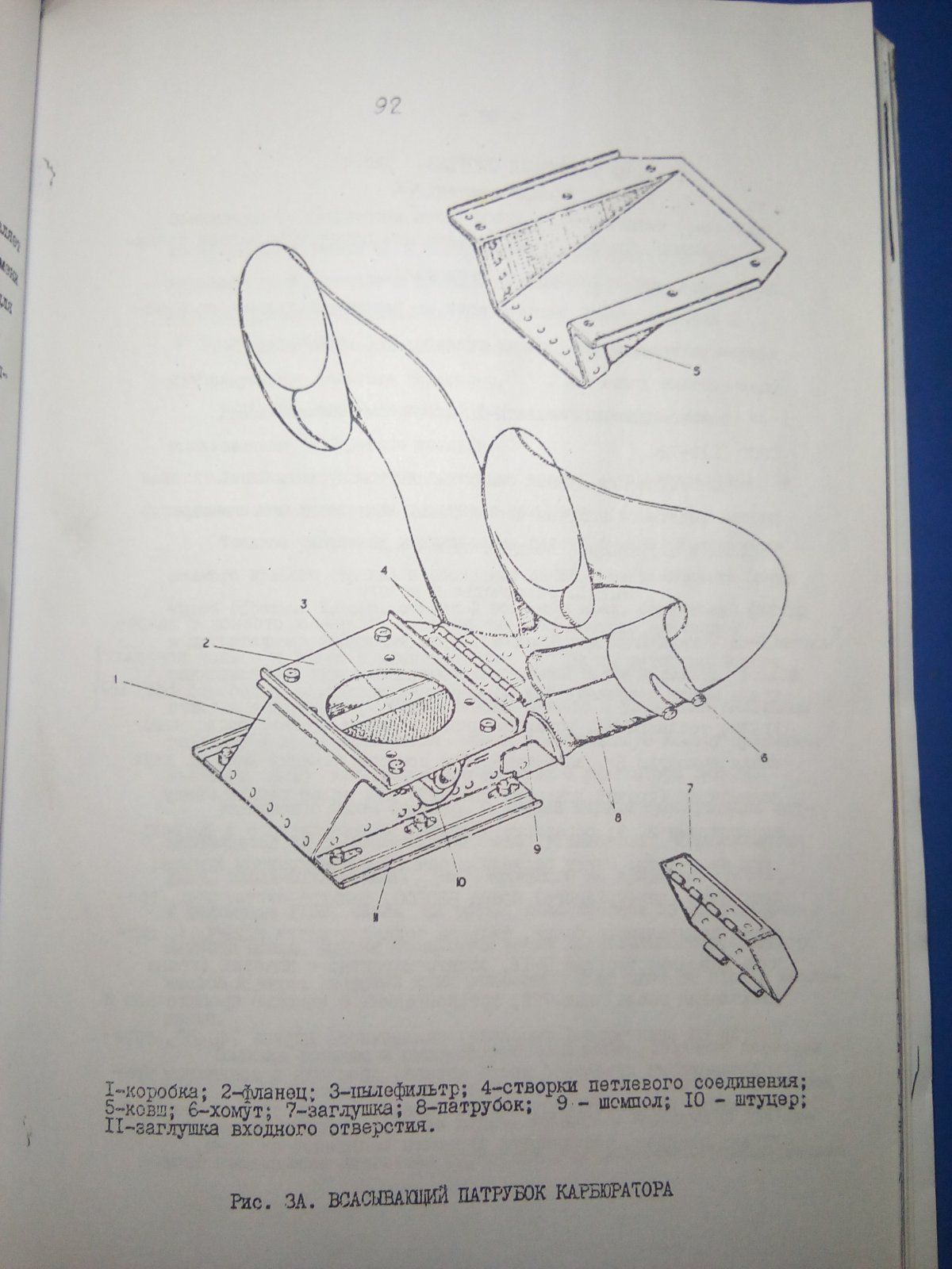

Объясните, пожалуйста, для какой цели на воздухозаборнике карбюратора (с тыльной стороны) установлена съемная крышка?
У меня она в комплекте шла (ЯК-55), а на соседнем ЯК-55 она вообще отсутствует.
Там обычно пристегиваются рога обогрева карбюратора, и видимо в их отсутствие, ставится съёмная крышка, ну а на соседнем видимо и ее не поставили.
