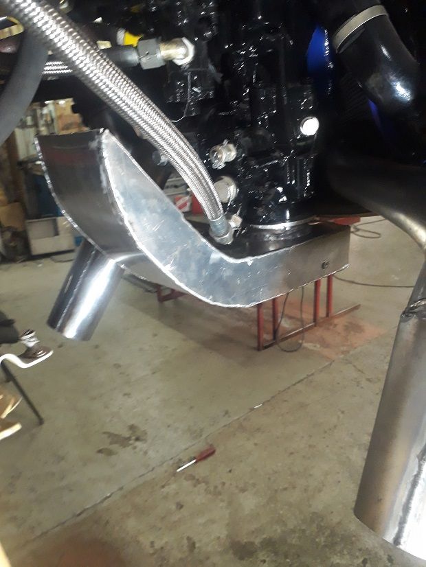

там в ветке Як55 ,я выставлял фото как ,я себе сделал на СП-55,в передней части шибер управляемый и измеритель смеси,сварил из АМГ, работает !
Шланг на карбюратор смотрю не заводской стоит. Как показал себя при температуре?
Шланг по заимствовал у автогонщиков они все себе такие ставят,внутри гофры материал работает от -60 до + 300 и стойкий к любым средам даже кислоты ..
А как его к родным разъемам присоединять? или он был уже с конусами?

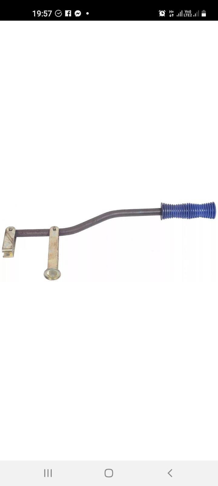

Всем привет! Может кто подскажет - чем легче/удобнее рассухарить клапана на м14-п? Какой-нибудь универсальный автомобильный вряд-ли справится :unsure:

Рассухаривать легко. ПОставил на тарелку пружины большую головку, шандарахнул молотком и сухарики вылетели. А вот собирать -проблема. Пружины таки мощные. Я когда то подсмотрел как и каким инструменом это делается американскими авиамеханиками и изготовил кой что даже лучше.
Посмотрите тему о самодельном инструменте.

Я разбирал-собирал обычным рассухаривателем от жигулей классики.Подходит отлично.Единственная переделка, на упор кольцо одевается из проволоки и за шпильки цепляется.

Спасибо за ответ, скорее всего будем изготавливать инструмент. Да, я немного неправильно выразился. Конечно, нужно после рассухаривания это дело и засухарить 😁
