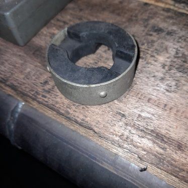

Лет сорок назад, подобный юмор был на Як-12. Долго искали причину, проблемма оказалось в том, что техник, при замене магнето, устанавливая муфты привода магнето развернул их вертикально на 180 градусов. А они имеют определённую позицию установки. Может в этом дело?
если вы про эту муфту ,то разницы нет куда ее развернуть,она сориентирована на 90грд
а вот у меня был случай ,точно юмор,не могут после установки двигателя на 18т запустить,чехает но не запускается , техник с большим стажем Юно особо в мотор не лазил ,больше чехлил и смазывал ,заливал топливо,,я его спрашиваю как с зажиганием ,он говорит проверил все как надо 15грд по валу винта ,все четко,шаманские танцы были пару часов ,я уже начал мерить компрессию в цилиндрах,потом выяснилось он при проверке не установил бегунок на риску на обоих магнетах,вот он и стрелял не туда.... 🙃
letunn1
Да, я про муфту. Про 90 градусов некто не спорит. А вот глубина вырезов на муфте под привод дв-ля и привод магнето - разная. И это сделано не просто так. Неверная установка муфты приводит к подобным казусам. Удачи.
