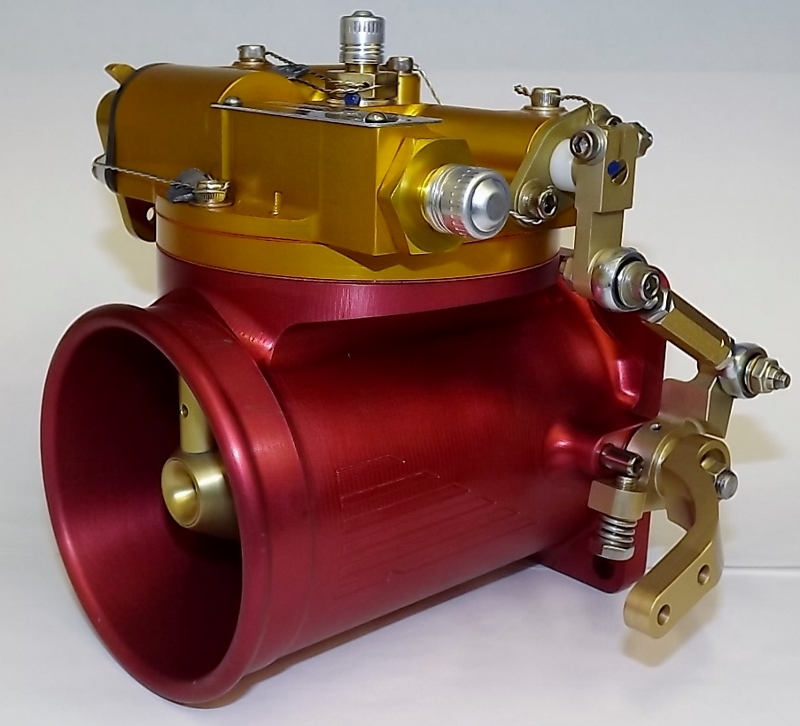

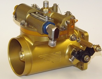

Тут на одной из веток немного не в тему обсуждалась возможность доработки двигателя М-14П моно впрыском.
Перенесу сюда ссылку , вдруг там затрут.
А тут по теме.
Видел такой на Як12М в Караганде , ну и на их Мерфи Мусс, что теперь в Омске но с другим двигателем и с обычным карбом.
У кого есть опыт и целесообразно ли.
Говорят плюсы :
легкий запуск,
Отсутствие паровых пробок ( на верхнепланах не очень актуально)
Чуть по экономичнее карба.
Точнее настройки
.. И вот пожалуй все что нашел.
Вот и стоит ли за такие деньжищи...?
А вот как с высотностью? Думаю по лучше будет готовить смесь , значит на выброску парашютеров возможно целесообразно.
Может кто пользует и поведает о плюсах , ну или минусах.
Hi!
По факту, конструкция систамым смесеобразования М14П и есть моновпрыск низкого
давления. Все проблемы в отсутствии техподдержки производителя.
В чем Ваш вопрос? С Уважением...
А вот как с высотностью? Думаю по лучше будет готовить смесь ,/[/URL]
Если родного рабочего карбюратора нет- то возможно и стОит.
А если есть возможность ремонтировать и правильно регулировать штатный карбюратор, то смысла нет. Дорого, а реальной выгоды нет.
Получше готовить смесь придется самостоятельно. Там второй рычажок явно для этой работы вручную.
