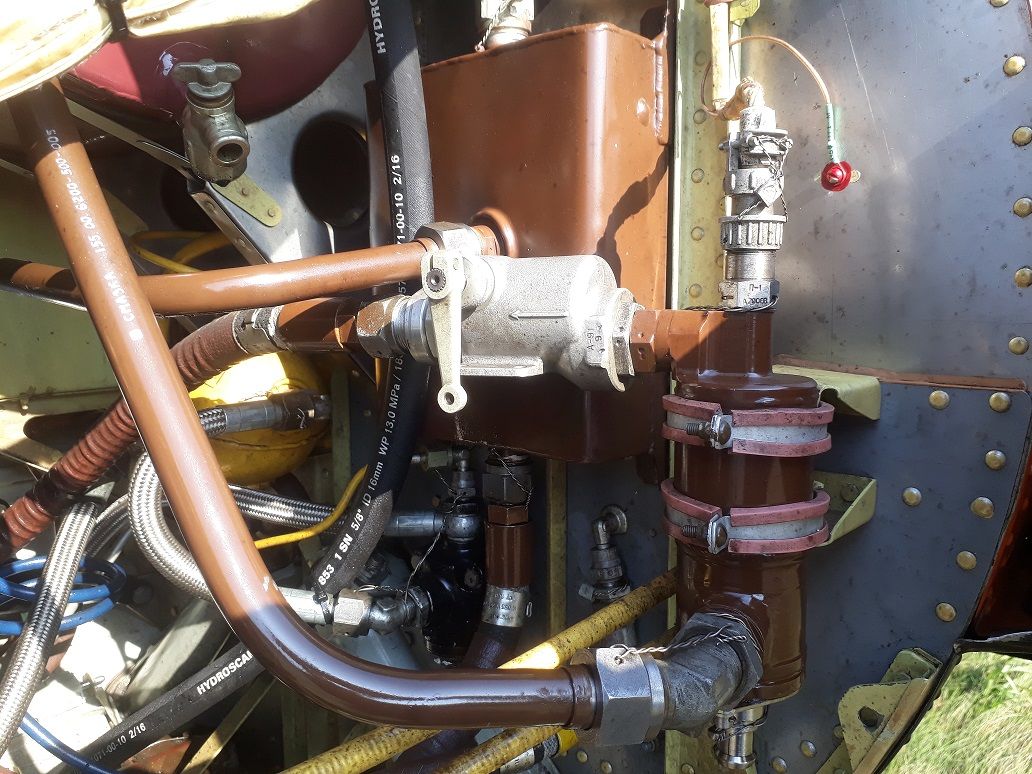

вот так у меня стоит на 55 ...кран!
Вот так поставишь краник на маслобак, а потом забудешь его открыть...
надо просто приучить себя ,смотреть после запуска на прибор ,если давление.. я как то по авто привык и тут так же ,ну нет давления вышел открыл ,вообще не проблема,ну а если не смотришь на приборы и раз и полетел это беда дело не в кране!!
К такому крану можно и в салон рычажок вывести , ну а там или возле жалюзей маслорадиатора или в красный свет с чекой, у заливного шприца.
Ну в общем так чтоб не забыть.
Ну а при запуске однозначно на приборы( эми3к) все смотрят.
Проморгать не удастся , заметишь сразу подение давления , сразу вспомните и откроете если при подготовке забудете.... Двигатель заголодать не успеет.
Можно и вымпел под капотом с выходом наружу повесить.
Ну и в карту( молитву) записать.
Так что правильно выше написано " дело не в кране"

У нас на Вильге кран совмещен с концевым выключателем и сигнальные лампочки выведены на панель кран закрыт горит красная и нет тока на пусковую кнопку все просто.
На самолете z-37 Чмелак, рычажок крана стоит перед выключателем магнет ,пока не откроишь его не поставить 1+2 ,это все с завода так!!

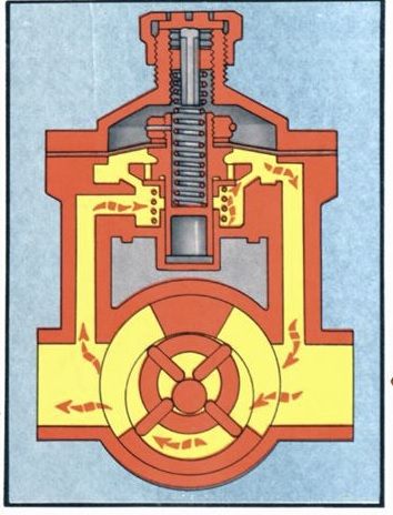

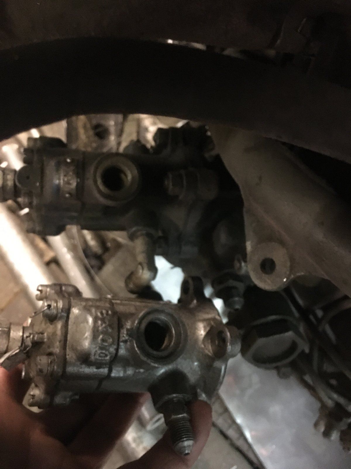

Знает ли кто-нибудь если бензонасос 702м (АИ-14) можно использовать на М14П? Как я понимаю он крутится в другом направлении. Так можно его устанавливать на 180 градусов (так чтобы выход был входом на М14П) или есть другие нюансы?
Как мне обьяснили, 702мЛ это Левое вращение ротора, но конечно возможно информация не правильная.
Тогда в чем разница между 702М и 702МЛ?
(диаграма 702мл)
Не может быть такого , у них привода в одну сторону крутятся. Маслонасос на аи-14 вроде меньше размером по высоте.Есть и тот и тот ,тогда сфоткаю .
