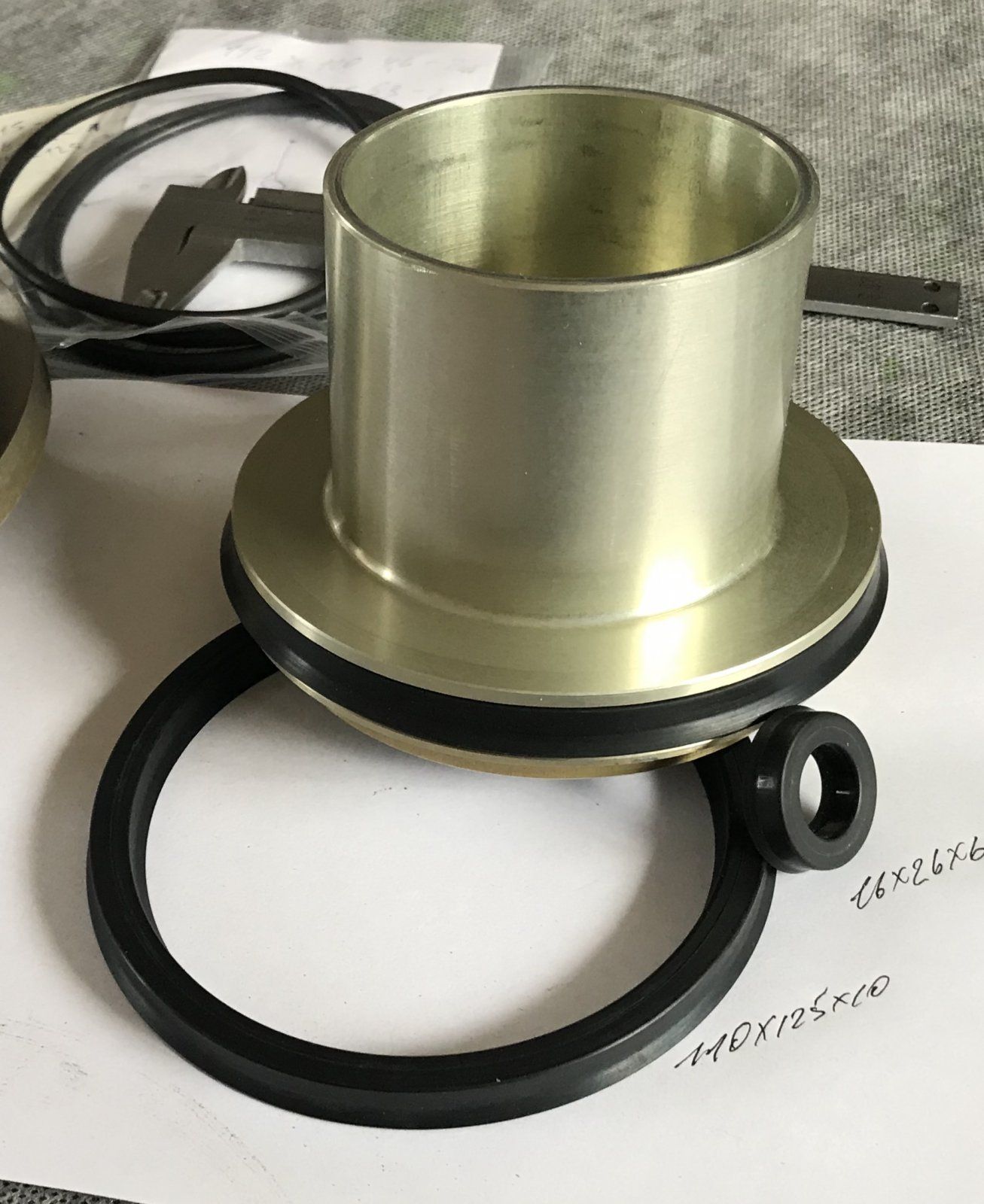

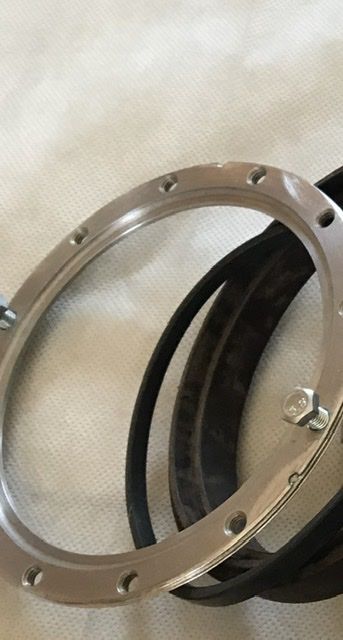

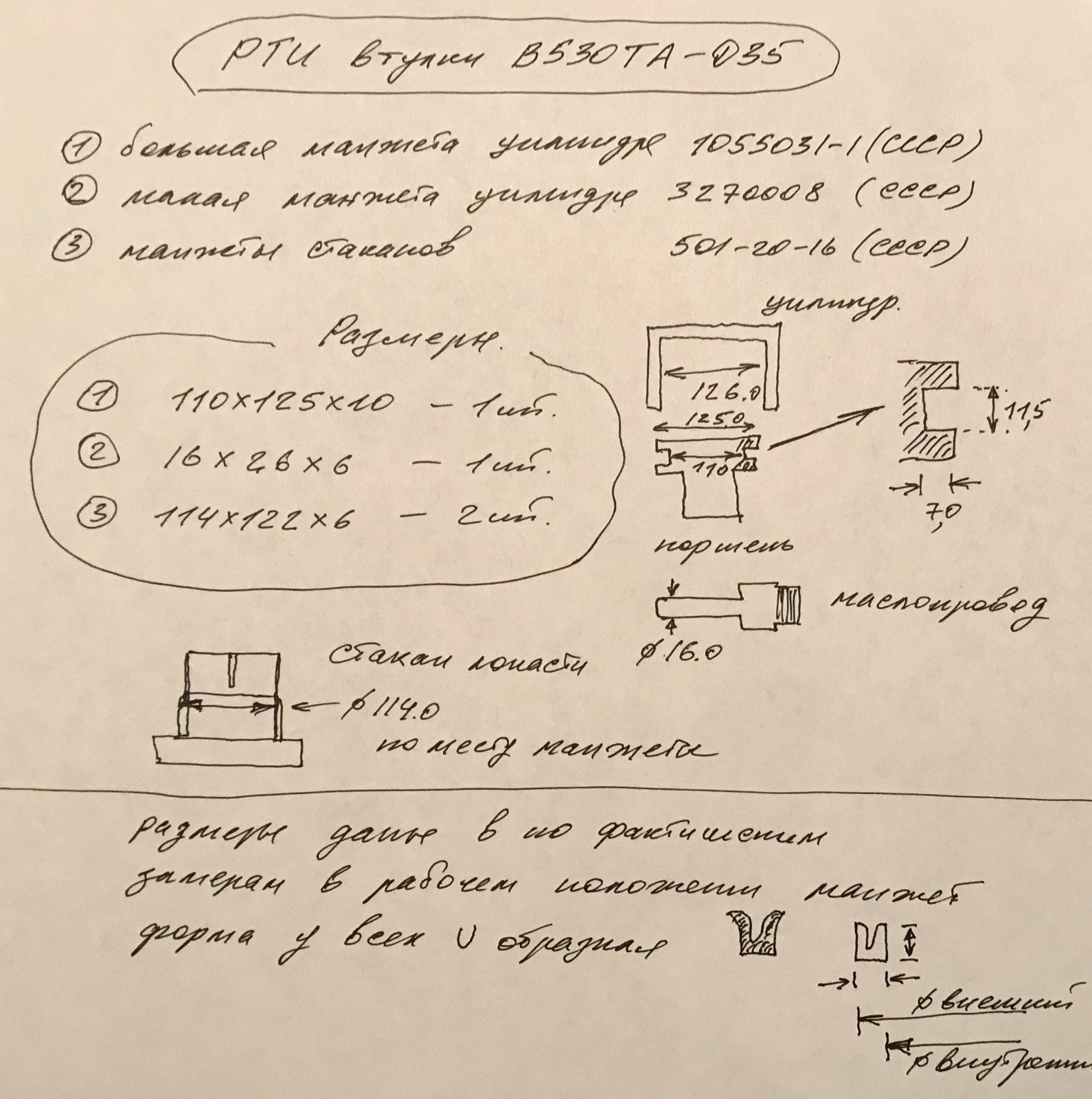

Господа, подскажите, какие есть варианты замены стандартных сальников втулки винта В-530? В моем регионе найти родные просто не реалистично, а в продаже здесь таковые встречаются крайне редко. Может есть какие-либо аналоги со спецтехники?
Все можно найти современное.
Вот размеры.

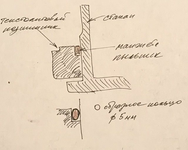

Манжеты на стаканах по сути пыльники.
Плоскость контакта с текстолитовмы подшипником не идеальна.
Можно без последствий подобрать кольцо сечением 5 мм.

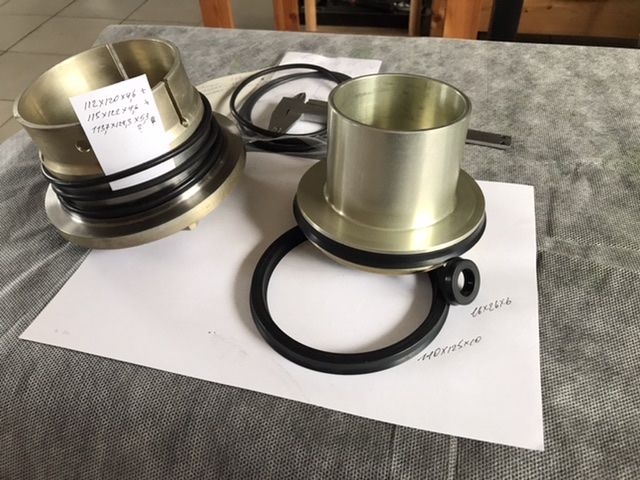

Не подойдут эти манжеты на поршень,пробовал уже. Натянуть- натяните, в цилиндр не влезет.Канавки надо протачивать в глубину.Оригинальные манжеты и эти рядом положите , все понятно станет.
Ничего натягивать не надо .

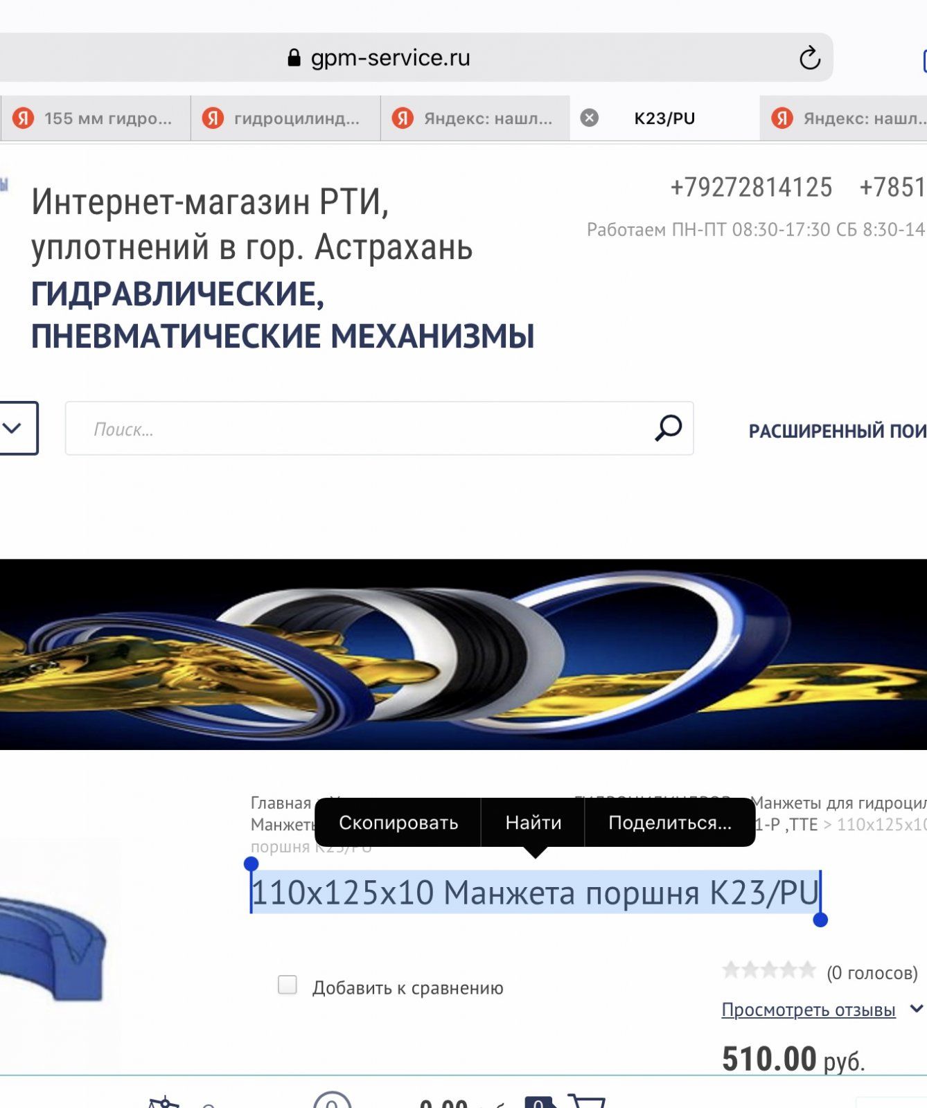

Идешь в магазин «Резинотехники».
Покупаешь типовые манжеты.
Только на стаканы не найдёшь.
Подбираешь кольца.
Старая и новая.
Положил.
Все понятно.
Полный аналог.

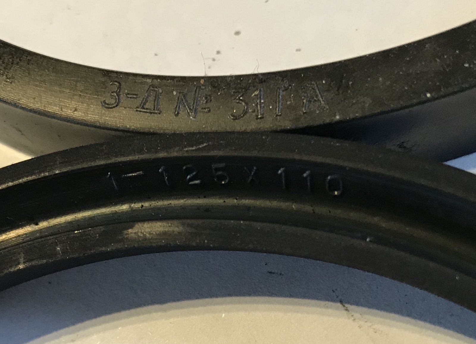

Еще раз , они не подходят.Я покупал уже.Даже форма разная с оригинальной.Оригинальная в форме латинского v и за счет этого сжимается и в канавку укладывается. Попробуйте все это потом собрать ,поставить на самолет и испытать.
Тем более Вы и не пробовали.
То что на фото выше один ГОСТ.
Сверху 31 завод Гражданской авиации.
Внизу - то что я купил сегодня.
Форма оригинала не V, а П один в один.

Ну вот вы один такой самый умный нашлись, никтож раньше не додумался гостовские манжеты поставить, измерив размеры. А почему-то все ищут из старых запасов оригинальные или с Америки заказать(там делают, кстати).
Вот соберете(заколотить поршень в цилиндр можно, только он там не двигается), мотор запустите ,тогда и посмотрим

При чем здесь эпитеты?Я не понимаю зачем вводить людей в заблуждение? Чтоб час-полтора времени потеряли и руки маслом измазали пытаясь впихнуть невпихуемое? Я как раз прошлым летом пытался, не лезет.Нашел потом оригинальные.Извините если чем обидел.

Ну и фотки манжет с обратной стороны сделать не помешает ,как раз видно разницу будет.
