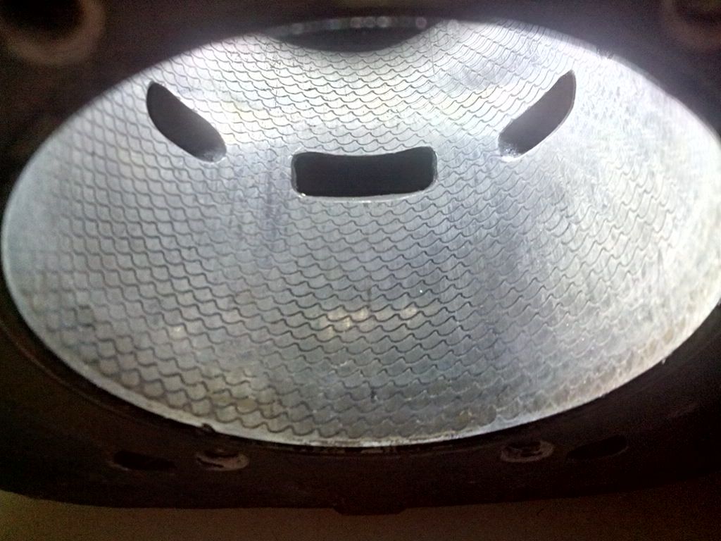

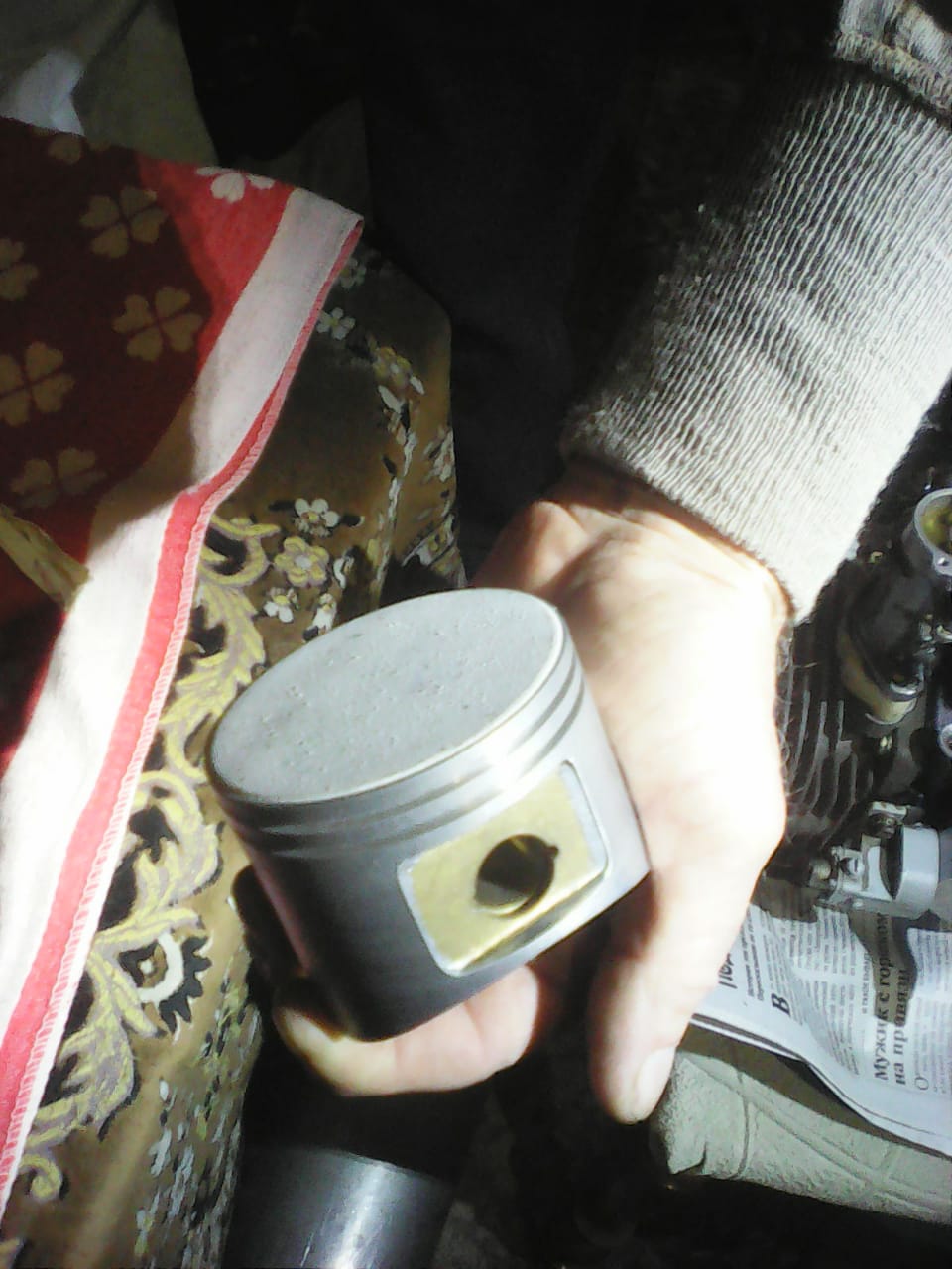

Почему спросил? Где то выкладывались цилиндры от отечественого П-032, покрытие твердый хром с микроканавками, по утверждению тех кто их выпускал , цилиндры служили 750часов и списывались без износа, может есть смысл поговорить с теми кто их делал они ещё живые. Или  на больших диаметрах это не пойдет, у П-032  72мм, а вот кстати цилиндр и поршень скерамикой на торце
    126,2 КБ · Просмотры: 336
    114,6 КБ · Просмотры: 325

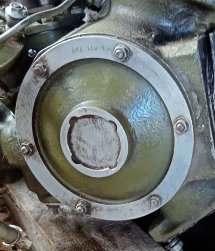

1) Что прикрывает передняя крышка на серийном М-3? В авторском варианте М-3 передней крышкой стала крышка привода ГРМ.
2) Кто произвёл серию М-3?
Участники форума,
1. Затыкает передний картер и держит подшипник, в отсутствие редуктора.
2. ВМЗ.

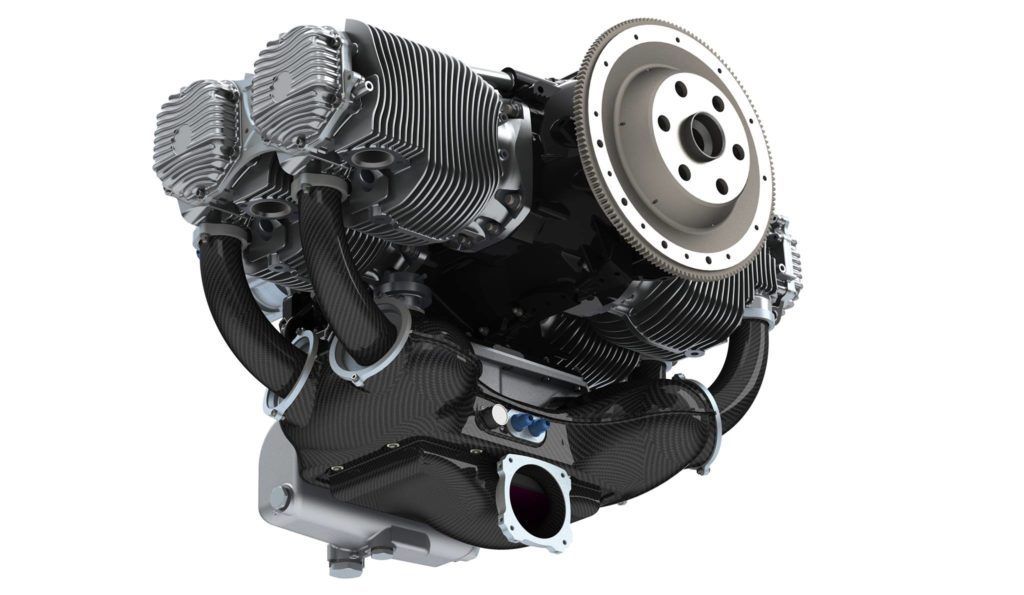

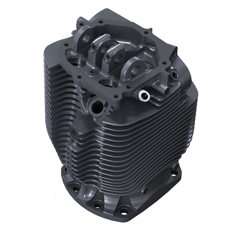

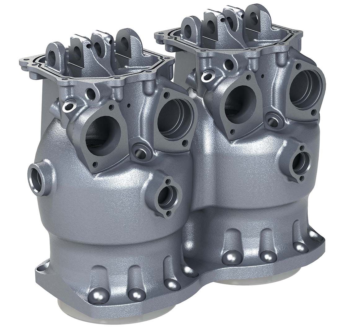

В Америки делают уже цельноалюминиевые цилиндры. Смотри:
    175,3 КБ · Просмотры: 272
    60 КБ · Просмотры: 253

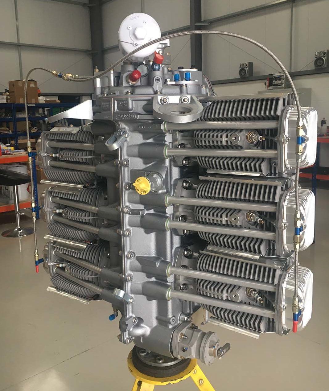

И еще:
    66,1 КБ · Просмотры: 274
    211,4 КБ · Просмотры: 316

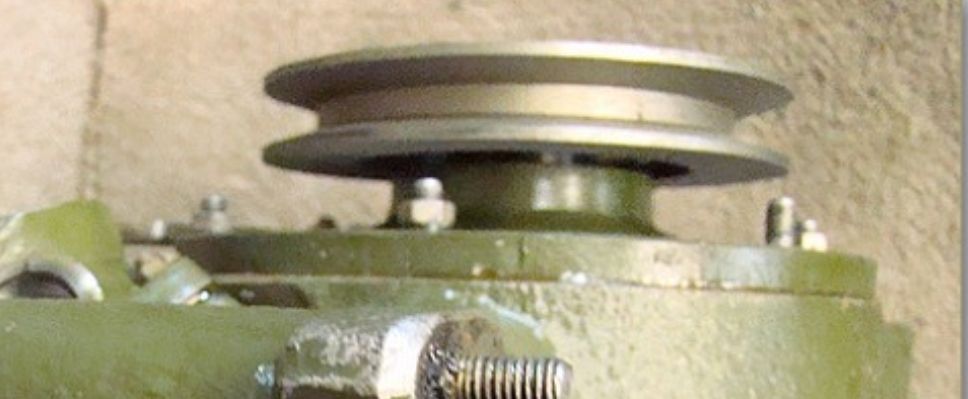

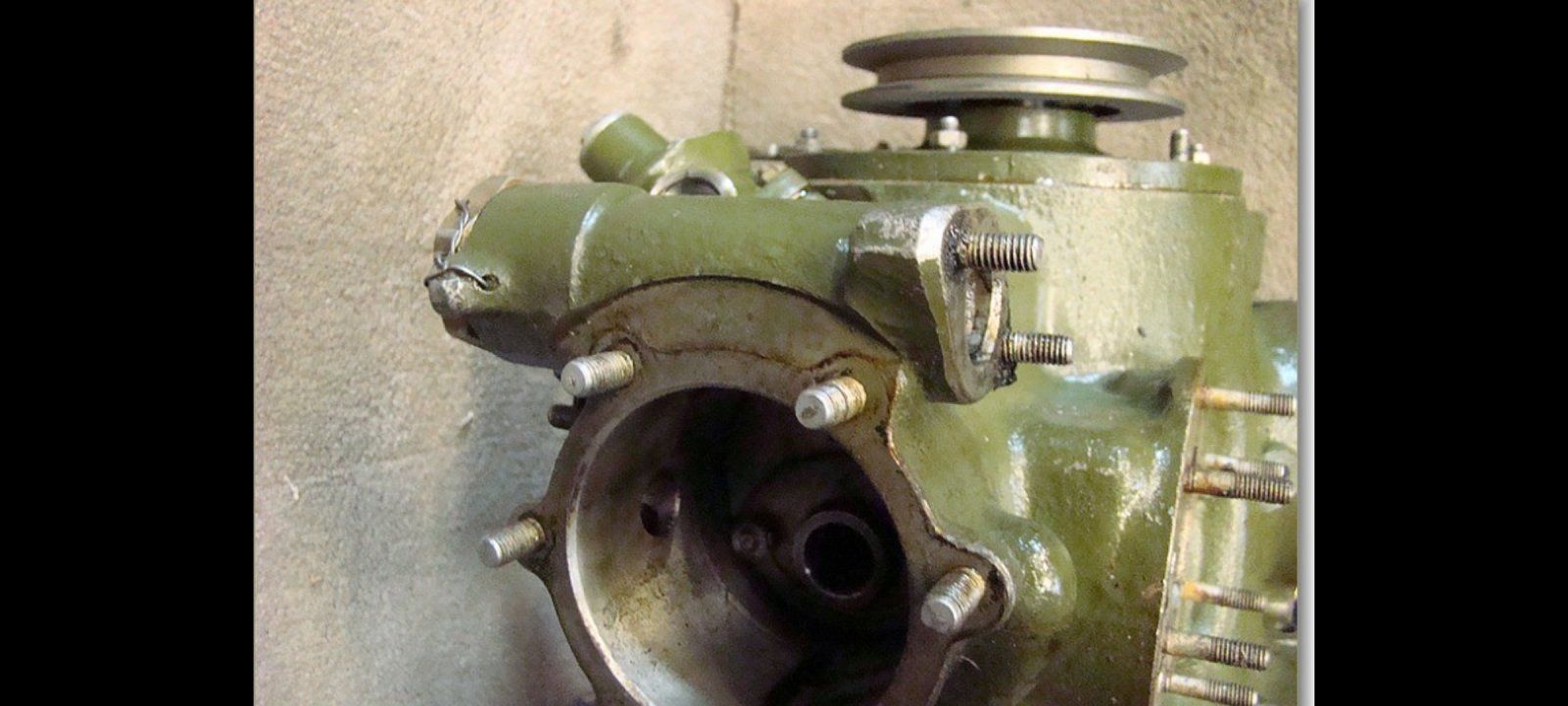

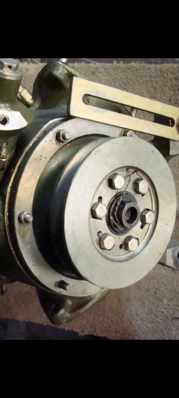

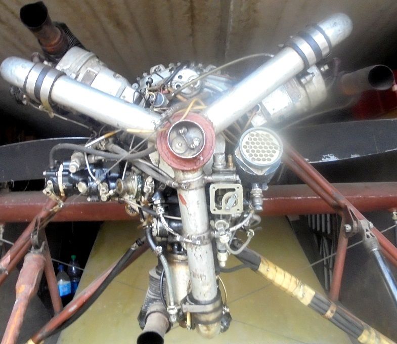

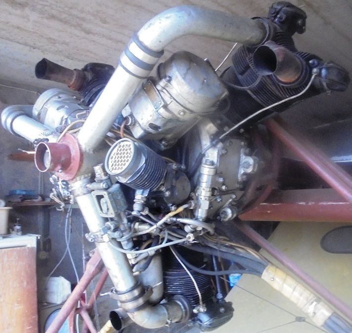

Свежесделанные фотографии М-3 в помещении с плохим освещением.
Передний подшипник КВ работает и  осевым винта.

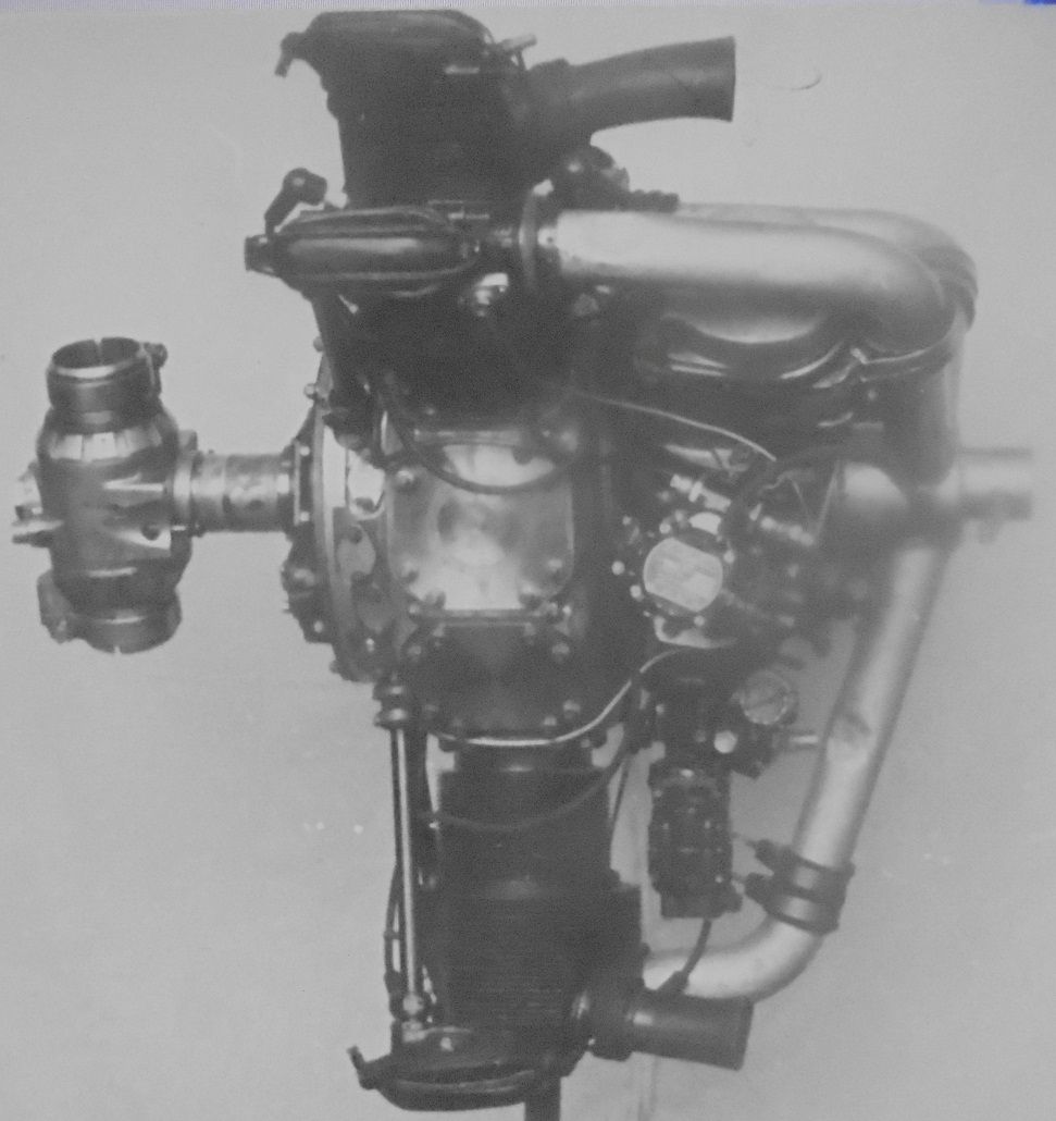

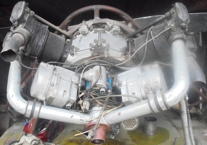

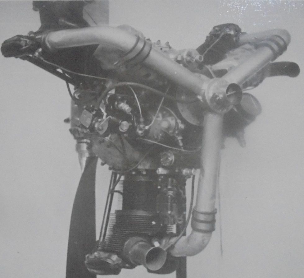

Две давние фотографии авторского М-3 на штативе  с винтом VJ410-1800
    83,5 КБ · Просмотры: 322
    75,6 КБ · Просмотры: 306
Вот и мы про тоже. В США это делает крупный моторный завод с отлаженным производством и со строгим выполнением всех регламентов на производстве. В сарае, в пластмассовом тазике такое не сделаешь.
