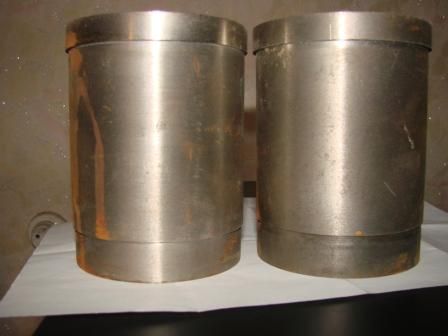

Москвичевский мотор, помоему 1800 кубиков. Там  поршень с вытеснителем. Лет 5 назад начинал его делать. Гильзы есть, а вот поршня не могу найти.Гильзы вот они, чуть поржавели...
Хочу покрыть их лутунью(зайди на ветку лодочных моторов, почитай про это).

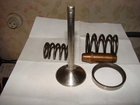

А это ЭСОвский впускной, диаметр 47 мм.

Тоесть ты хочешь в рубашки 10-36 запресовать москвичевские гильзы ?
Нет. Рубаху будем отливать новую (можно отлить втулку и потом проточить ребра, так видимо будет проще, чем заморачиваться с моделями.Льем-то в песок!). В днепровскую рубаху можно, но лучше не надо, не хватит площади поверхности ребер. Поршень будет приклинивать. В принципе, если не " крутить" выше 4000, и при хорошем обдуве... одним словом, надо считать, тут на "абум лазаря" нельзя.
С какого именно мотора
Двигатель "Москвича"2140 или 2141 я точно не помню. Главное, чтоб диаметр поршня 85. Гильзы продают комплектно. Сегодня уже поздно, а завтра зайду в магазин узнаю номера этих деталей. На фото это уже обточенная ( правда лет 5 назад) гильза.
