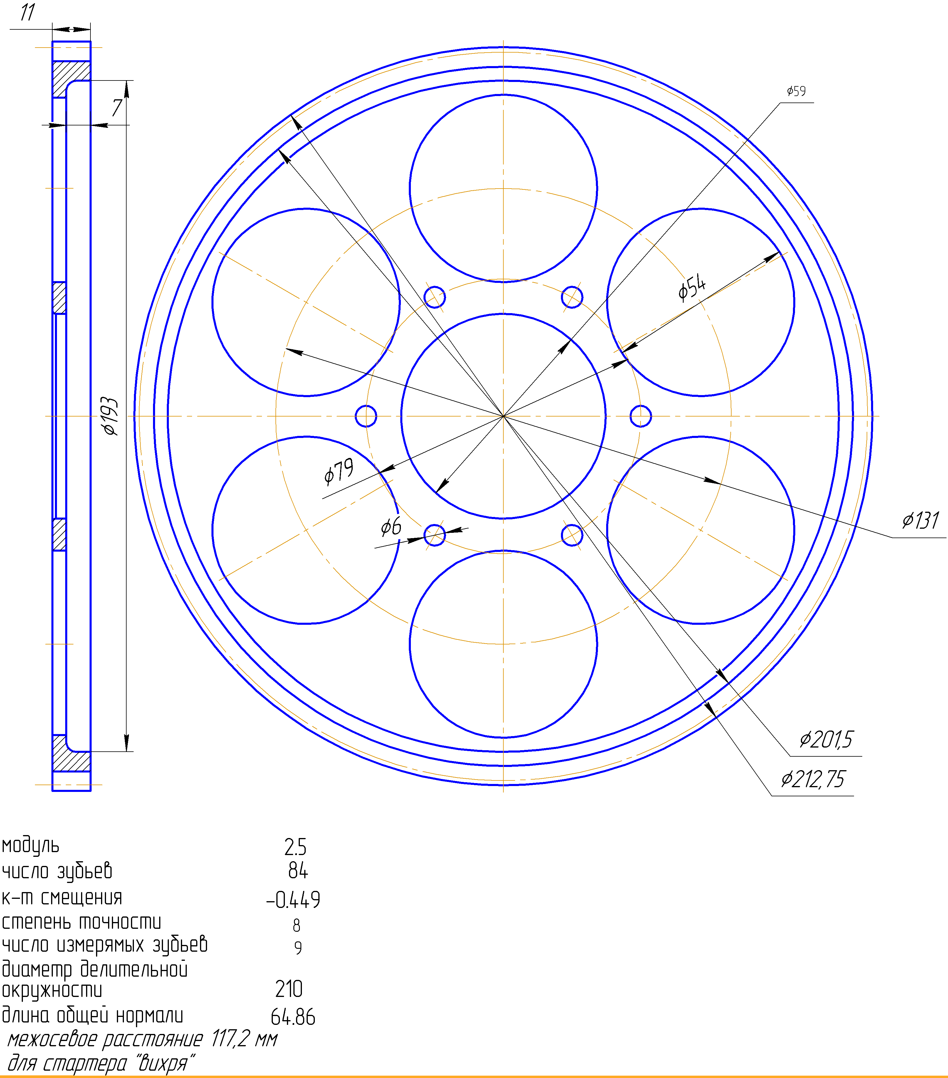

Это стартерная шестерня.Не термообработанная ( состояние поставки материала) 18ХГТ

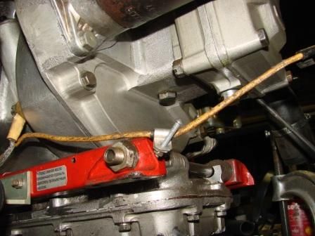

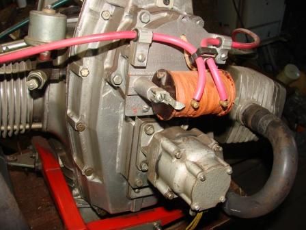

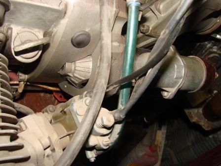

Сегодня снимали:
На втором снимке:  должна была стоять вторая катушка, но...

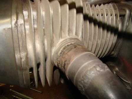

Третий снимок- глушитель крепится как на "урале", т.е. в головке запресован переходник.
По нашему мнению, тягу в 5-7 кг добавляла выхлопная струя из глушителя. Дело в том, что выхлоп имеет приличные параметры: давление около 5 атм, температура 550-600 град.
(такие данные приводила КРИИГА, правда сейчас не знаю как он называется).

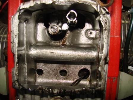

Оно чего не попрядку. Первый снимок- проломленный вчера картер. Но картер чистый.

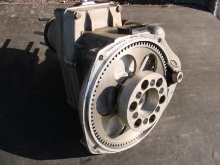

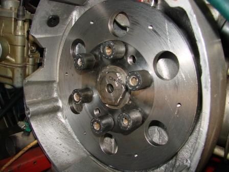

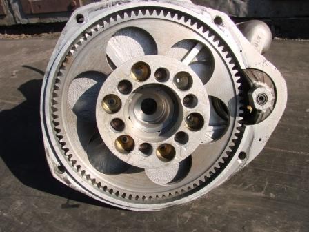

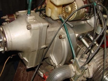

Редуктор. Второй снимок - маховик. С этим маховиком мин обороты 1200об/м. Ниже начинало трясти.
На маховике резиновые муфты, изготовлены из кислородного шланга. Хватало на 10 часов работы. Так не надо делать.
Корпус муфты смесь силуминов ( не заморачивались, некогда было) но старили  190 град - часов 30.

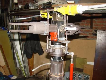

Ну ты однако молодец..... это вертушка или автожир ? Перекос сам делал ?
Вертушка. Не ультралегкая, а просто маленькая. Все сам. Могу отобрать общие виды всего и отправить.Хочешь делай,  "общие виды" потому, что руки не доходят довести чертежи до нормального состояния.Материал, термообработка, поверхность, твердость  указаны везде.
Материалы простые. Нужны:токарный, фрезерный. остальное в " гараже". Расчеты почти все есть. Это не реклама. На вертолетных ветках его еще рано выкладывать, пусть оторвется.
