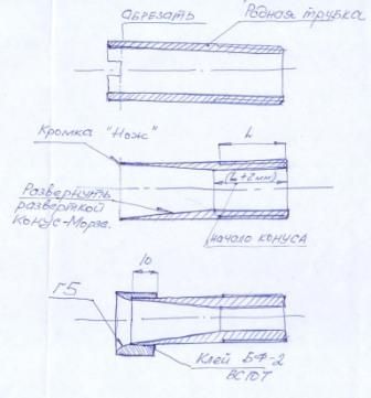

Женя скинь пожалуйста чертеж заборной части маслонасоса....можно от руки на бумаге 🙂
Добре! Скину завтра вечером.Не помню точно внутренний диаметр этой трубочки. При съемках я забыл замерить, а мотор уже забрали обратно.
