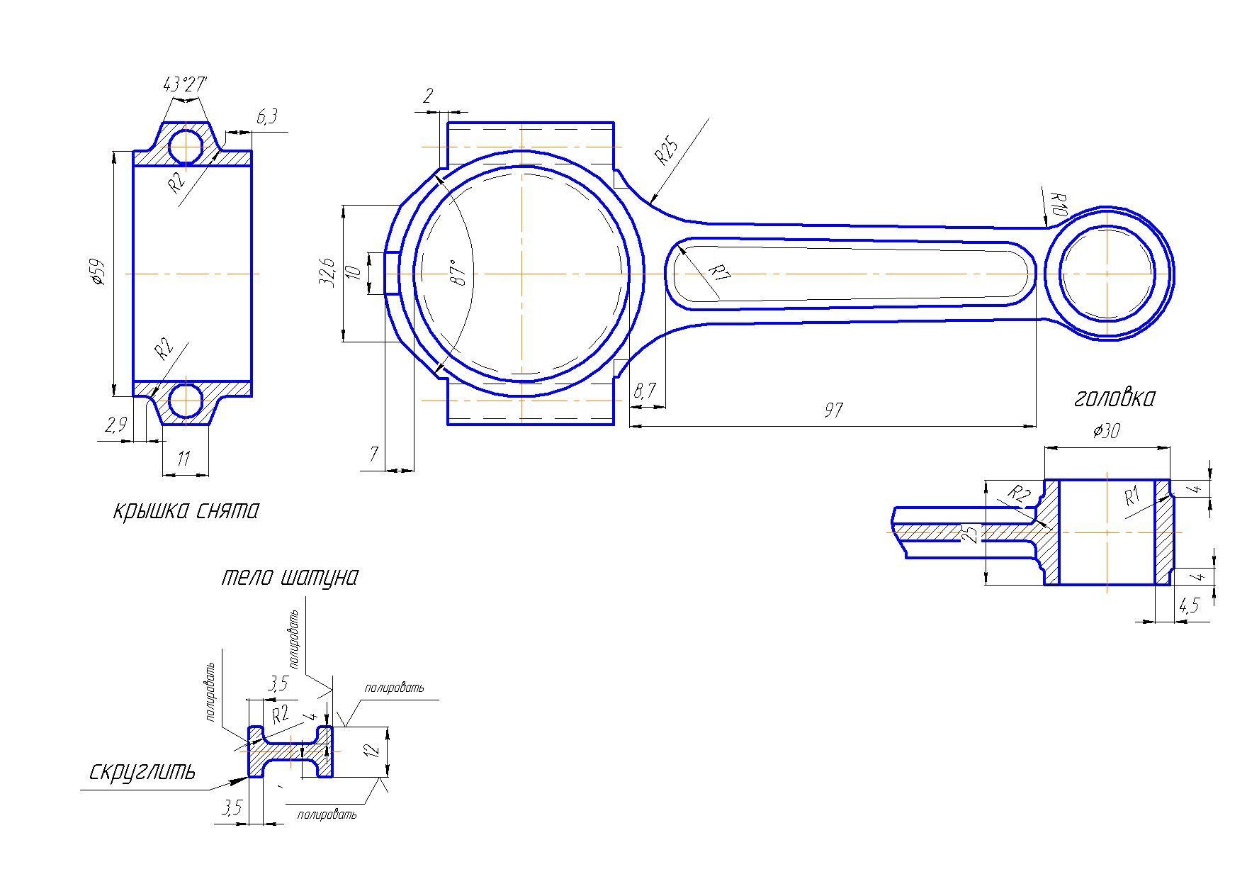

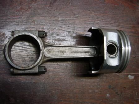

Взвесив шатун, обалдели: вместо 530 гр шатун весил 700 с лишним. Напильник помог привести железо в норму. Сняли даже лишние 30 грамм. (Поршень здесь от новой задумки.Это десяточный 82,5 мм

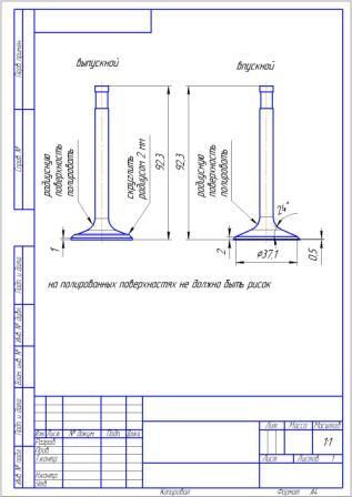

Fire 77! Внимательно осмотрите, как у вас стоят клапана. Если клапан от седла находится на расстоянии больше 0,5 мм нужно снимать васки на седле.

Облегчение шатуна не проблемно, нужно только качественно его выставить в станке. Обязательным требованием является полировка механически обработанных поверхностей!!!!.

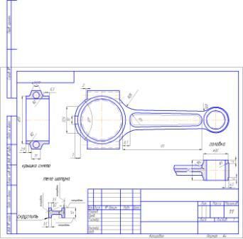

Да я и сам ничего не понял из того что выложил.Вот новый
Кстати, все это начерчено в Компас 10. При открытии в Компас можно все размеры брать "с листа".

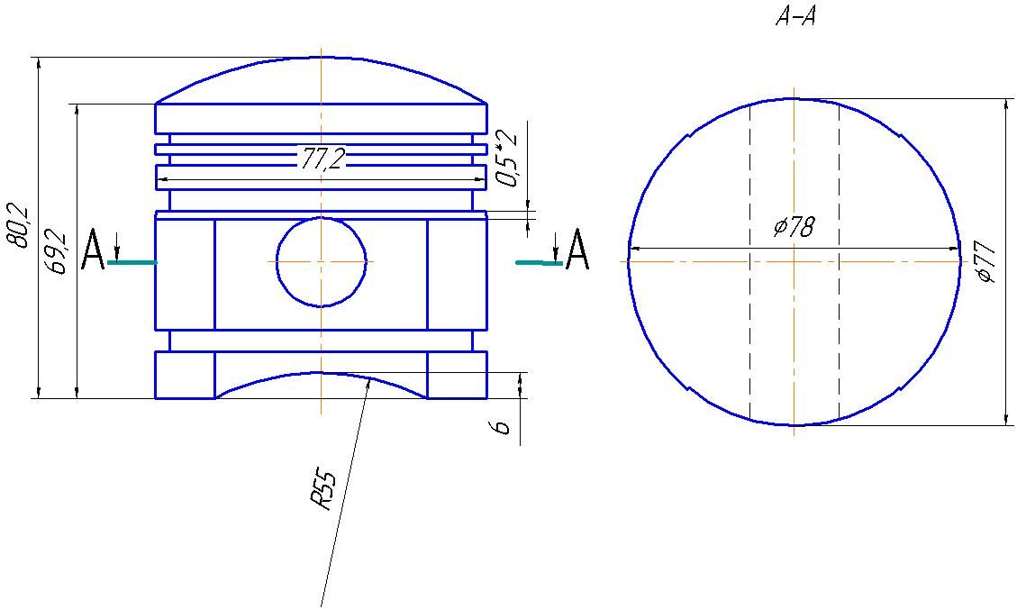

Десяточный поршень стает без доработок ?
Просто так "с кандачка" его не поставить.
-верхняя головка растачивается под палец  22 мм
- палец укорачивается ( по стопорным кольцам)
-растачиваются канавки в бобышках, под стопорные кольца.
-огневая часть поршня стачивается ( это нужно для увеличения степени сжатия)
- диаметр, между нижним компрессионным и маслосъемным занижается на 0,3 мм
- сразу за маслосъемным выполняется небольшой конус
-на поршне заплавляется овал от проточки, его на снимке не видно.
Это так что помню, завтра сниму размеры и выложу.
Кроме того, для сохранения приемлимой степени сжатия, необходимо, заплавить в головке места  между клапанами и "посадить" головку.
Если будете использовать распр/вал МТ-10-36, то надо учитывать и подъем клапана (по пластилину+ 2 мм).
Прийдется поработать со штангами толкателя, т.к. поршени имеют разную высоту. Одним словом надо заниматься.Но оно того стоит!!.

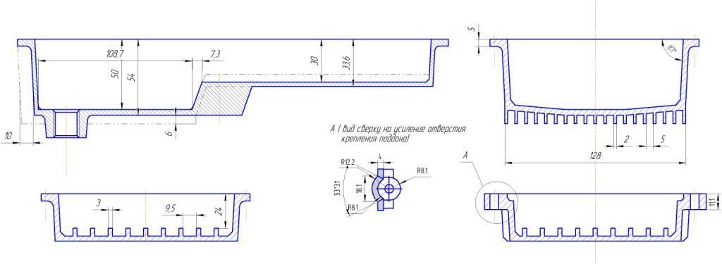

Это поддон.Отлит из АЛ9 (термообработка -190 20 часов).Ребра выполнены фрезеровкой.Заштрихованный большой прилив, это прилив под датчик температуры масла.

Это поршень "родной МТ-10-36". Обязательно отфрезеруйте холодильники. Проточка под компрессионным нижним кольцом- цилиндрическая. За маслосьемным- фаска0,5*2. Это для уличшения съема масла.
