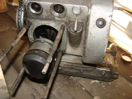

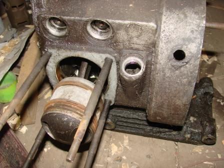

Вот че мне привезли....(Стоимость их отрабатываю уже неделю)
Кстати на первом снимке 10-36 ( поршни шаром), второй-Днепр-11. Пока не разбирал, времени нет, вихрь облагораживаю.
Но по внешнему виду чувствую, что надо копить денежки...
На вопрос - Сколько прошли оба мотора- недоуменно пожали плечами.
Ротакс обещают в июле. Покрашу "хвост" выложу в личку полное фото.
Мда роботи у тебя не початий край...у 10-32 вид по-лучше. Вихрь куда ставить хочешь ? Ротакс какой ?
Вид у него лучше, но у него нет распредвала. На втором все- но все ржавое и битое (заехали правым в столб). Как восстанавливать- думаю. С настоящими запчастями здесь туго, предлагают -Бери только целиком мотоцикл.
