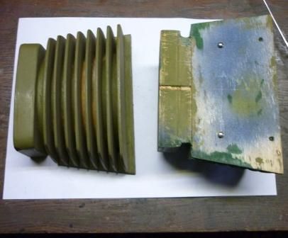

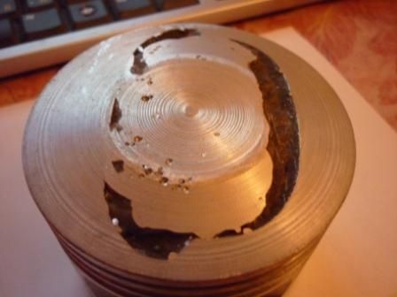

Заказал поршневую на УЗАМ 3317 -диаметр поршня 85, а пока вот экперимент: наплавили днище десяточного поршня"проволокой", проволока АМГ (MIG). Пузырьков вроде нет. Обрабатывается нормально. Поводки небольшие, канавки не пострадали и не требуют механического вмешательства. Но расплавилась кромка юбки, в месте контакта с "землей". Завтра попробую расплавить весь поршень- в смысле, что впред потечет- наплавка или основной поршень. Толщина наплавки 8 мм.
На втором снимке это модель цилиндра для поршня 85 мм.

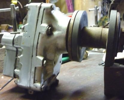

Это редуктор. Стоял когда-то (20 лет назад) на Вихре-30, но на нем резиновые муфты.
