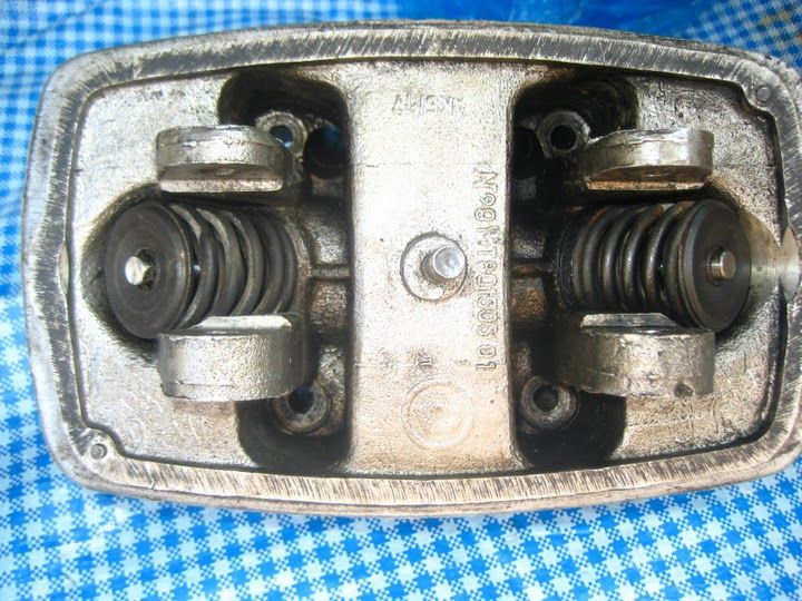

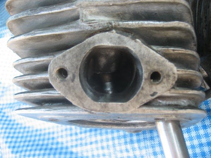

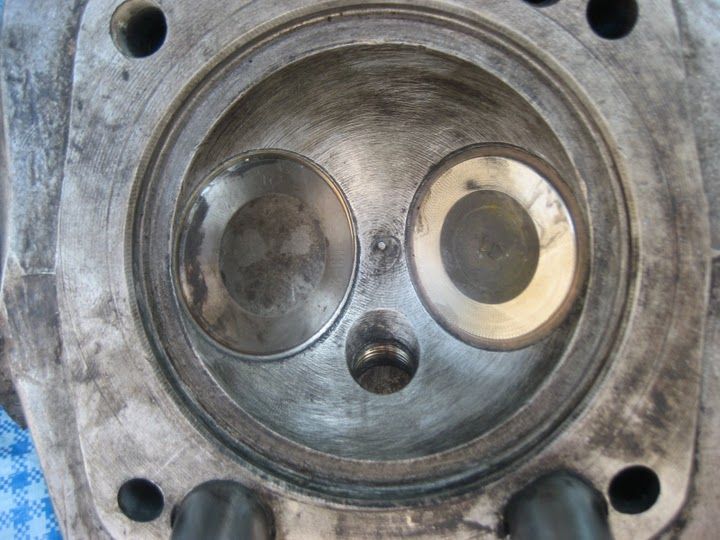

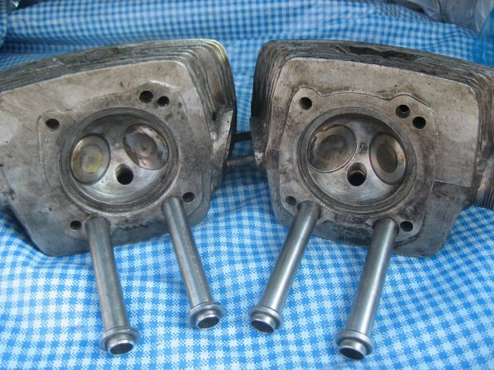

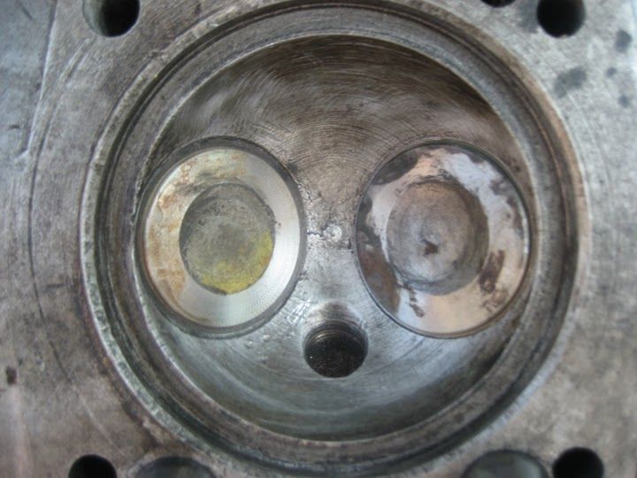

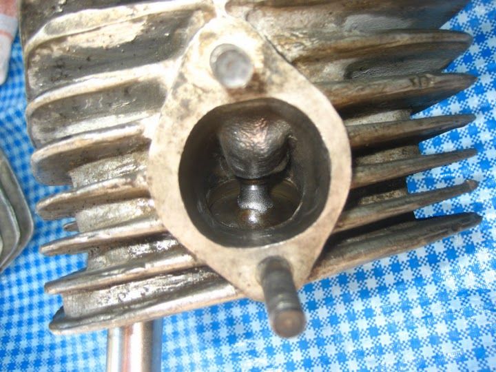

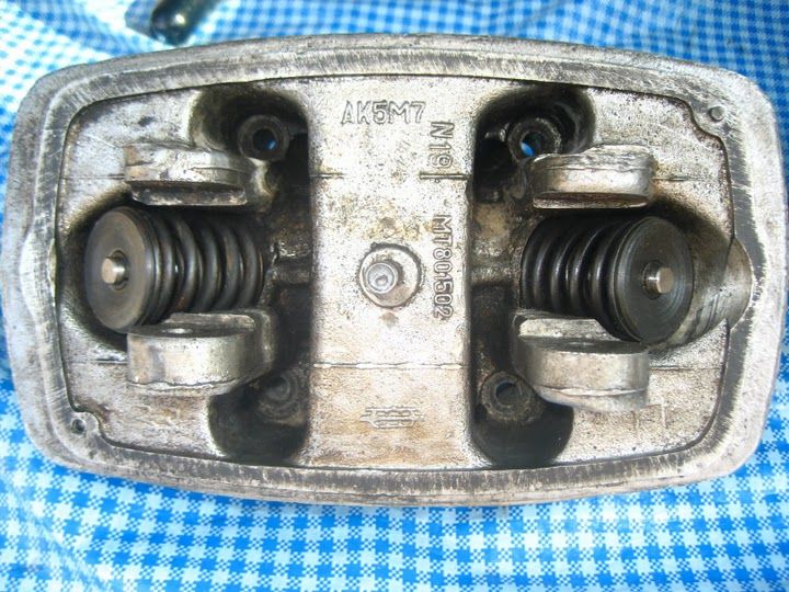

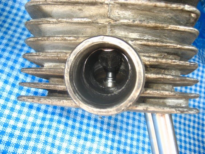

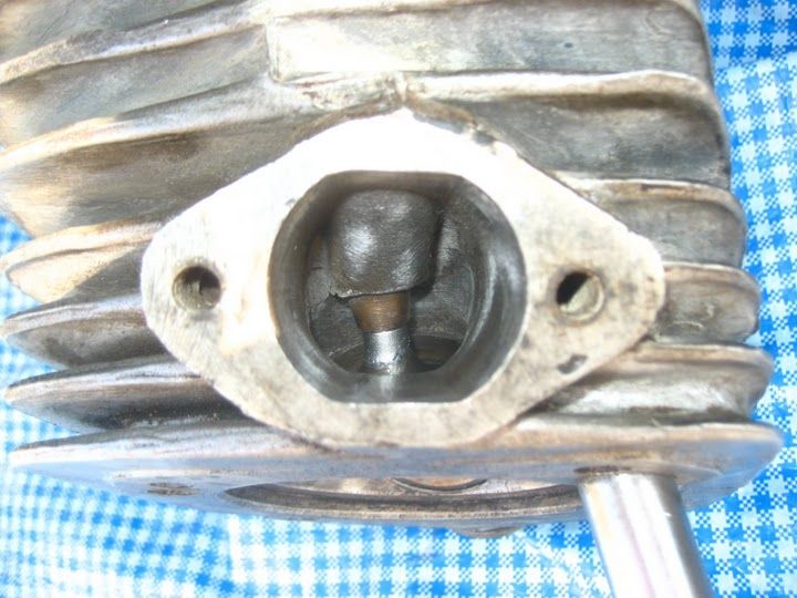

Привет ! Наконец то забрал головки... сделано вроде бы нормально. Клапана больше поставили ( с мазды 626 дизеля ), направляющие бронза, седла не меняли а только расточили потому что они с металокерамики как мне сказали типа " не убиваемые" и еще сказали что днепровские моторы с метокерамическими седлами шли на экспорт... ну и расшлифовали входные и выходные отверстия
Вот
