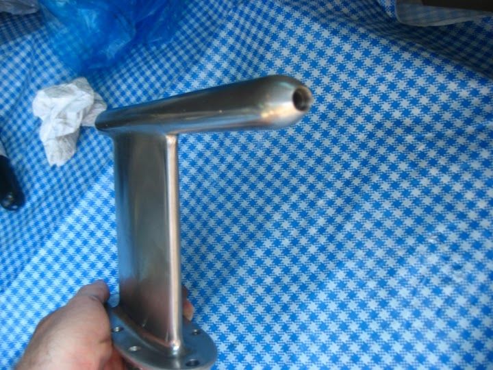

Привет Дружище!
Молодец!Такой Пито первый раз вижу. Красявый.
Feri обрати внимание на каналы впускного и выпускного клапанов. Там на фото видны заусеницы на приливах клапанной направляющей, их надо убрать. Кроме того, если есть возможность, то глушитель закрепи на головке, так как у "Урала", головка меньше грется будет.
А что это за "приблуда" в синей колбе?
Привет Дружище!
Привет Женя ! Да, трубка прикольная. Заусеницы уберем. В синей колбе это типа присадка, выпускает ее наш Киевский институт , называеться " Кэсон " ( Технологическая жидкость для приработки трущихся поверхностей двс ) состав секретный, но в основном там молибден. Мастер который делал мне головки пользуеться оной давно, говорит эффект дает хороший. Тоесть эту жидкость надо применять только при сборке двигателя, помазать поршень и цилиндр, остачу вылить в масло. Еще есть присадка этого же института для восстановления компрессии работающего двигателя. Она представляет собой колбу с клапаном которая вкручиваеться вместо свечи в один из цилиндров и при работающем моторе впрыскивает в цилиндр молибденовый шмурдяк на протяжении минут 15ти. говорят эффект бомба, продлевает ресурс еще на 40 - 50т км. Вообщем будем пробовать. Как твои моторы ?
