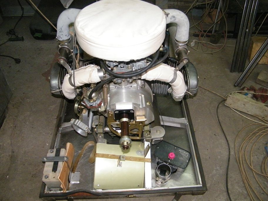

Здравствуйте уважаемые знатоки отечественных оппозитов. Всем, кто удостоил меня своим вниманием - спасибо! Взял урала, 92-й год выпуска, пробег ( если повар нам не врёт - 20000). Подтекают карбюраторы, но работает в общем нормально. Снимал головки - клапана керосин держат даже без "отпотевания". "Спец" прокатился, сказал, что для своих лет - юн и резв. Теперь, извините, опять вопрос. Диаметр винта, который увеличить без кардинальной переделки корпуса не получится - 1080мм. Шаг сделал - 600мм., лопасть у комля и в центре - 150мм., саблевидной формы. Это присказка, а вопрос такой - до каких оборотов можно этот винт раскручивать? какой "городить" редуктор, или можетбыть 1:1?. Заранее всем Рахмат - лукум!
Еще немного информации: винт - перекклейка из бука; 5 пластей из 40 ; 15, потом строгал и клеил из пластей37 - 10 с радиальным смещением. Вопрос не по параметрам тяги, а по параметрам прочности самого винта( если конечно хватит силёнок у Урала.)

Вот такой агрегат  был у меня когда-то - тебе бы подошёл, ...
http://video.yandex.ru/users/vad-cozlov2012/view/6
Подскажи: какая редукция и, если помнишь, параметры винта. На "Муравьёвском" двигателе посадил на коленвал 80-см. винт, потом несколько раз уменьшал ширину лопасти (делал пошире с тем, чтобы была возможность уменьшить), но обороты увеличивались только с холостых и до половины "газа", а дальше - никак. Совсем сострагивать - пожалел винт.
есть абсолютно новая СУ редукция 2.38  в Красноярске цена вопроса 17т.р.
    120 КБ · Просмотры: 214
Спасибо, но такой-же Ураловский двигатель уже лежит в гараже, токарь в понедельник, после "морей" начнет токарить вал. Карбюратор "жигулевский" и стартёр тоже есть, да и винт уже заждался. Но по винту, как я уже писал, есть сомнения. Думаю практика их или подтвердит, или опровергнет. Уже скоро. И, если подтвердит, хотелось - бы подробней о параметрах уже обкатанного винта???
