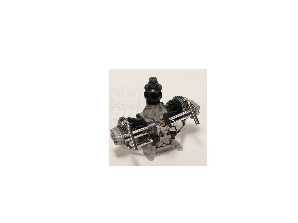

немного подождать чтоб китайцы подняли кубатуру http://www.parkflyer.ru/product/100751/ до наших потребностей

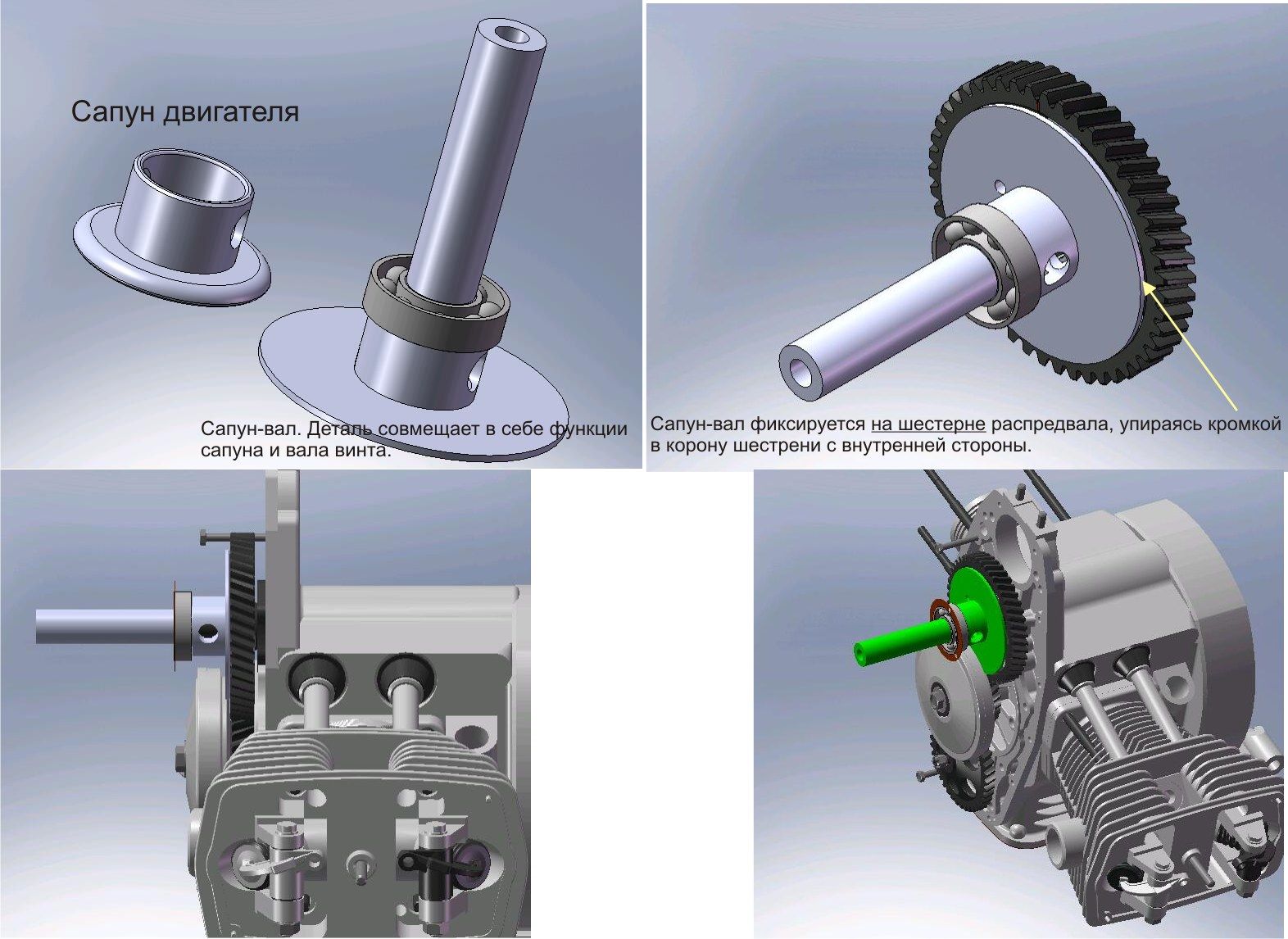

Есть двигатель и идея, что изображена на картинке.
Идея заключается в использовании в качестве редуктора шестерни распредвала, к которой и будет крепиться вал винта - сапун (по-совместительству).
Стандартного генератора не будет, зажигание и впрыск топлива самодельные, но это мы пока обсуждать не будем.
Вопрос: А выдержат ли шестерни и остальное железо?
Этот вариант привлекателен минимумом переделок, возможностью значительного облегчения двигателя.
Теоретически, есть возможность выкинуть шестерни и поставить звезды с моторной цепью от автомобиля, но в этом случае переделки будут более масштабными...

Самая верхняя шестерня (что видна на последнем фото) фиксировалась непосредственно на распредвалу? И именно с этой шестерни передавался крутящий момент на шестерню вала винта?
Насчёт сапуна мысль, подсмотрел на двигателе бриггс, там сапун установлен в полосте где находятся пружины клапанов, и представляет сабой клапан работающий на выдувание и работает нормаьно, масло практически не расходуется, так что тут просто нужно применить вал винта без сапуна, кстати у меня лежат два М72 ждут очереди на подобную переделку(на одном буду тренироваться если что) но пока занят другими делами, а идея таже, но там на первый взгляд и конец КВ нужно переделывать под установку усиленной шестерни, а может и целиком КВ новый нужен.
От идеи с переделкой движка я откажусь только если твердо буду уверен, что сделать редуктор на базе шестерни (звезды) см. рисунок)) распредвала не представляется возможным, так как в любом другом исполнении двигатель имеет запредельный вес.  На счет остального "железа" двигателя беспокойств нет: практически все можно использовать от иномарок. Примеров успешных переделок двигателей достаточно и они воодушевляют.

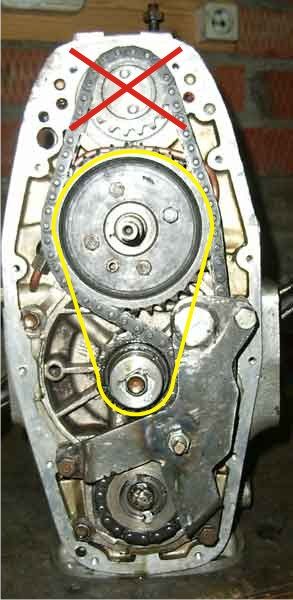

На рисунке показана переделка ГРМ на звезды и цепь. Думаю, что если коленвал соединить чепью с распредвалом, то со звезды распредвала можно будет снимать нагрузку по схеме, аналогичной идее с шестернями. Головки надо будет поменять местами перевернув, двигатель будет вращаться в обратную сторону. Генератор на штатном месте не планируется, подключение маслонасоса - решаемая задача

А нет БУшных головок и цилиндров? Я рисую такой двигатель, но нужны реальные детали для компоновки. Рабочих чертежей нигде нет...
Я на своём моте цинтрифугу выкидывал, для облегчения и перевёл мотор на авто фильтр так как вкладышам нужно чистое масло.
Вот, в данном случае как вариант если выкинуть цинтрифугу, можно попробывать в двое увеличить шестерни, коленвала и распредвала.
И вал с распредвальной шестернёй изготовить заодно, в валу просверлить продольное отверстие для крепежа распредвала.
Это так пока мысль просто.
если на цепь, то нужна в несколько дорог, и то очень самнительно.
темболее если выкинуть цинтрифугу то значительно увеличиваеться крепёжная поверхность коленвальной шестерни + 1 шпонка.
и вал если на паре хороших подшипниках, то на распредвал нагрузка минимальна.
  можно на нагрузки проверить ориг редуктор например ротакс, и по их подобию рабочей поверхности зуба, изготовить на днепр.

Прежде чем снимать мощьность двигателя с шестерни распредвала , необходимо увеличить грузоподьёмность подшипников на которых этот распредвал стоит. Нет там возможности и места технически грамотно решить эту проблему. Извините, и не пиннайте меня сильно за эти слова.
какраз то что предлогаю я. и снимит нагрузку, так как вал с шестернёй будет на подшипниках размещённых на передней крышке двигателя.
