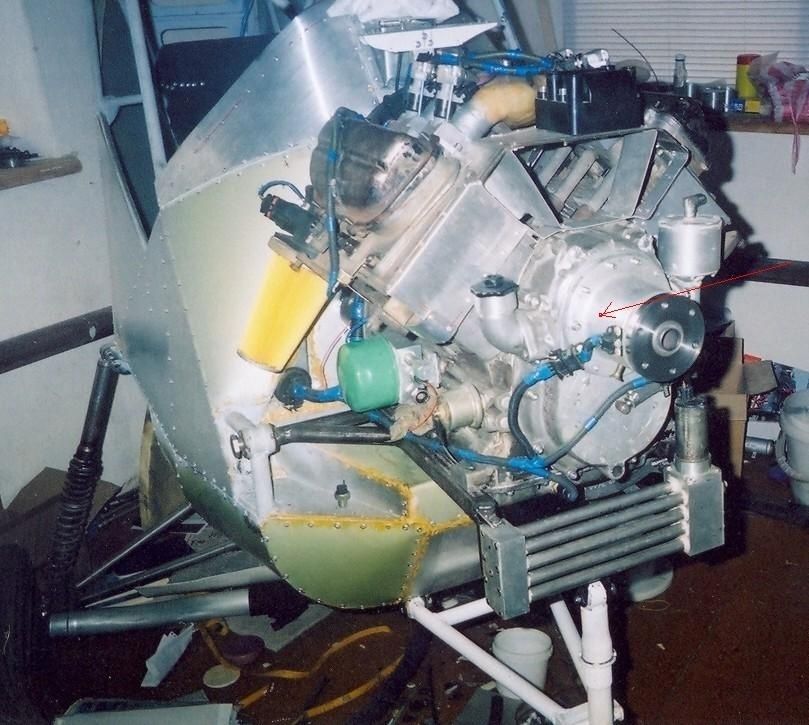

Вот так же я сделал на зазике, шестерни распредвала , вал винта с деталями демпфера заказывал на авиазаводе,  материал 30хгса, крутящий момент снимается с шестерни через пружинный демпфер (как на диске сцепления авто), вал винта на своих подшипниках,  возле шестерни шариковый(от задней полуоси ВАЗ-2101-06 со снятыми крышками) возле винта с целиндрическими роликами, смазка подшипников от системы смазки двигателя, так же через форсунку смазываются шестерни, кстати на К-750(М-72) эта форсунка стоит

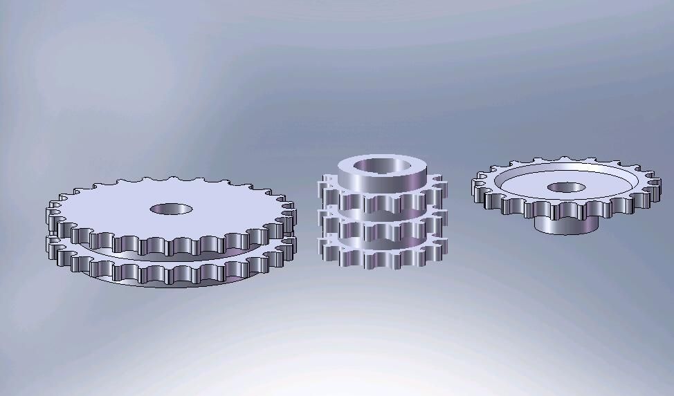

У меня возникли серьезные сомнения в своей же идее использовать "родные" шестерни двигателя в качестве редуктора. По расчетам - выдержат, однако качество их изготовления отвратительное. Можно закзать новые, объединив шестерню распредвала с валом винта (а лучьше, - предусмотреть между шестерней и валом демпфер), однако это довольно дорогое удовольствие и надо еще поискать, где можно заказать....
В подшипниках распредвала сомнений нет - но полезно будет посчитать ресурс. Крышка двигателя (Утятница) массивна почти как сам картер двигателя и "мяса" в районе сапуна более чем предастаточно для проточки посадочных мест под подшипники.
Сапун лучше перенести. На практике есть несколько реализованных решений, но пока это не важно, так как главное - редуктор.
Я решил использовать цепь. Нашел в и-нете каталоги звезд и цепей - все пока срастается положительно. Расчеты показали, что выбранная цепь выдерживает средние нагрузки в пять раз большие, чем может выдать двигатель мощьностью 60 л.с. (У меня получилось 11.000Н на цепи от звезды коленвала)
Сижу - вычерчиваю звезды и вымеряю просадочные места.
Планируется автожир с тянущим винтом и переставленные выхлопом взад цилиндры будут кстати.
Кстати, на счет посадочного места звезды коленвала: ни кто не мешает перевернуть коленвал задом наперед 🙂
поищи есть канторы которые делают цепи и звёзды, разных размеров и рядов.  звёзды заготовки тоесть в нути просто небольшое отверстие.  У нас есть но я пока к ним не обращался, мне на мот нужно будет. 3-ёх рядная пара.
Становлюсь специалистом в области звезд приводных цепей ;D Вроде бы спроектировал редуктор-привод ГРМ из стандартных звезд, но надо еще сделать макеты по размеру звезд с цепями и проверить, не будут ли мои звезды соприкасаться с гусятницей двигателя. Нашел завод, который делает звезды и написал письмо. Возможно будет шанс изготовить звезду распредвала вместе с валом винта как одну деталь
Хочу обсудить необходимость демпфера как такового. Читал в МК про автожир Майорова, так тот выбрасывал маховик, вместо него подсоединял вал винта и маховиком был сам винт. Ни каких демпферов! У меня же маховик, хоть и облегченный но останется. В моей схеме можно придумать внутри двигателя между звездой распредвала и валом винта, но это несколько усложнит конструкцию. В голове бродят мысли, что демпфер на определенных частотах может войти в резонанс с приводом вала...
