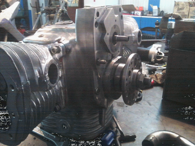

"Гусятницу" придется резать - не входит звезда маслонасоса. В общем-то ничего страшного - решаемо, но всеж неприятно...
Написал еще письмо в фирму, которая занимается изготовлением шестерен. Буду рассматривать все варианты.
Подскажите, где можно посмотреть устройство сапунов в головках подобных двигателей?

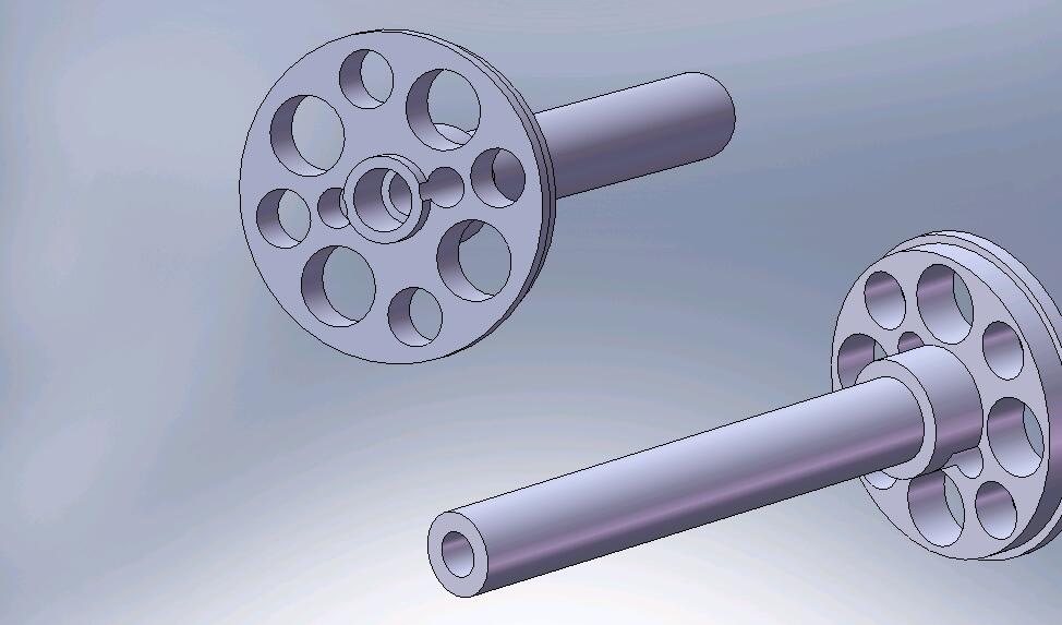

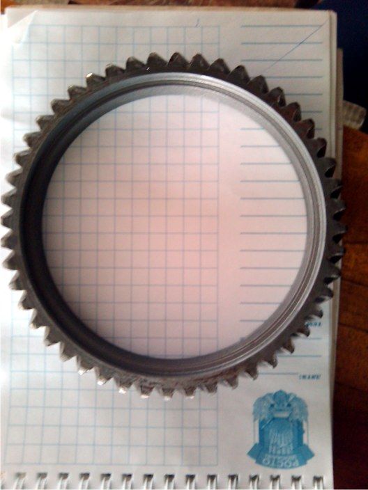

Моя шестерня распредвала была лопнувшей по шпоночному пазу. Выбрасывать не стал - отдал токарю срезать "корону" с уступом для фиксации на валу винта. Смущает то обстоятельство, что шестерня чугунная, а вал - сталь и как-бы не разорвало эту корону от разницы в коэф. термического расширения металлов. И еще корону надо как-то фиксировать на валу: есть пара вариантов с гуженами...
Вал придется делать достаточно длинным, а иначе винт будет проходить вблизи выпускных отверстий двигателя, что не позволит установить глушители. Значит и подшипник вала надо делать не в гусятнице, а в отдельном корпусе и выносить ближе к винту..
На рисунке вариант с валом под корону шестерни распредвала

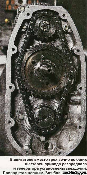

Я  читал  про  установку  механизма  газораспределения на  Урал  с  шестернями  и  цепью  от  ГРМ  автомобиля Москвич 412 .  Правда  кроме  распредвала  и  генератора  цепь  там  ничего  не  вращала...
А  вот  кстати  и  ссылка :
http://uraldnepr.ru/publ/2-1-0-41
    61,2 КБ · Просмотры: 185
Котов есть. Цепь и звезды, что на фото, по прочности не подойдут.

По  прикидкам  на  глазок -  если  поставить  шестерни  от  ВАЗ  или  АЗЛК  - по  две -  и  две  цепи  параллельно  -  по  прочности  будет  скорее  всего  достаточно.

Так как результат изготовления редуктора не предсказуем и придется (смотря правде в глаза) переделывать не раз решил остановиться на самом экономичном варианте: под корону шестерни распредвала (что на фото) точу вал (примерно такой, какой рисовал на картинках выше. Смысл в том, что вал можно потом проточить под специально изготовленную более прочную корону шестерни, либо под звезду, что делает его универсальным. В этом случае и звезды можно покупать из стандартных под расточку, что дешевле.

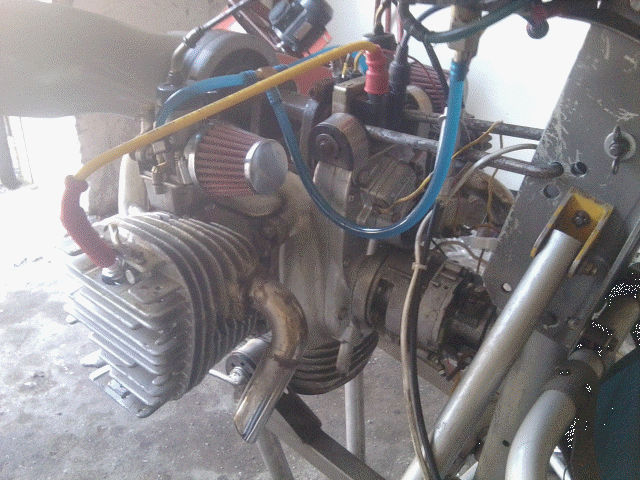

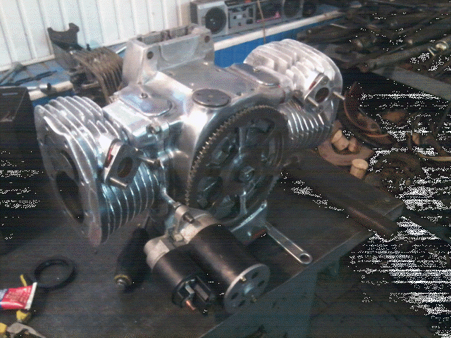

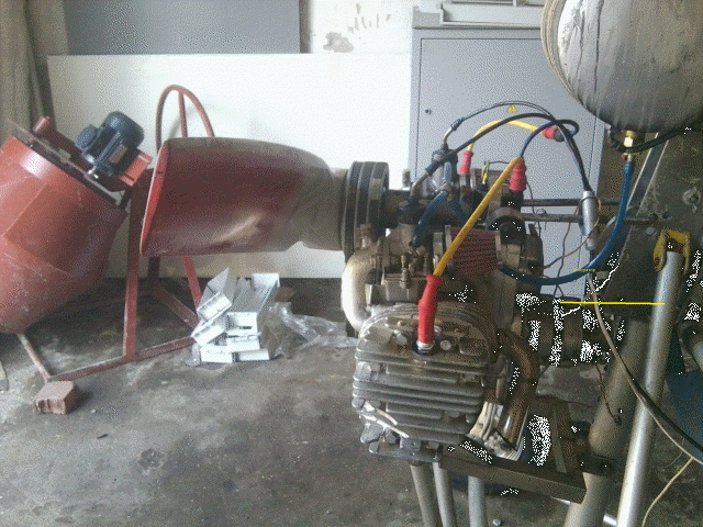

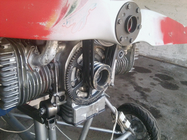

люди кто нибудь летает на дельтопланах с мотором урал или днепр.....поделитесь опытом ... наверно и не только мне будет интересно. кто что и как делает. спасибо...
этот двигател переделанный уже под прямой винт.. ещё в стадии доработки....
    161,1 КБ · Просмотры: 206
Цилиндры люминевые или просто покрасил? Раскажи что смог выдать тот что с редуктором, и какое i у редуктора?
А нельзя ли выложить фотки с генератором, или хотябы как он будет установлен? Да с нескольких ракурсов если не трудно ?
