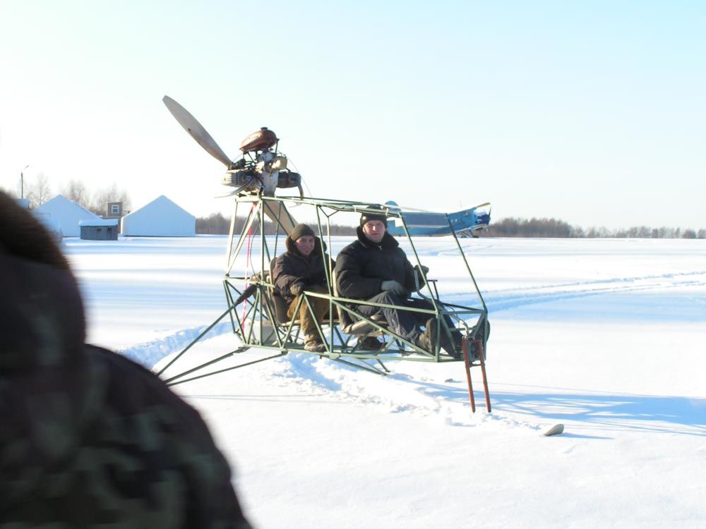

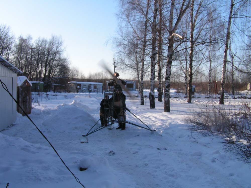

Ну вот и фотки подоспели.  Кайф от катания по снежной целине на аэросанях , по мне намного больше чем на снегоходе.
Первая газовка. Фотоаператора слегка сдувало , поэтому снимки немного не резкие ;D

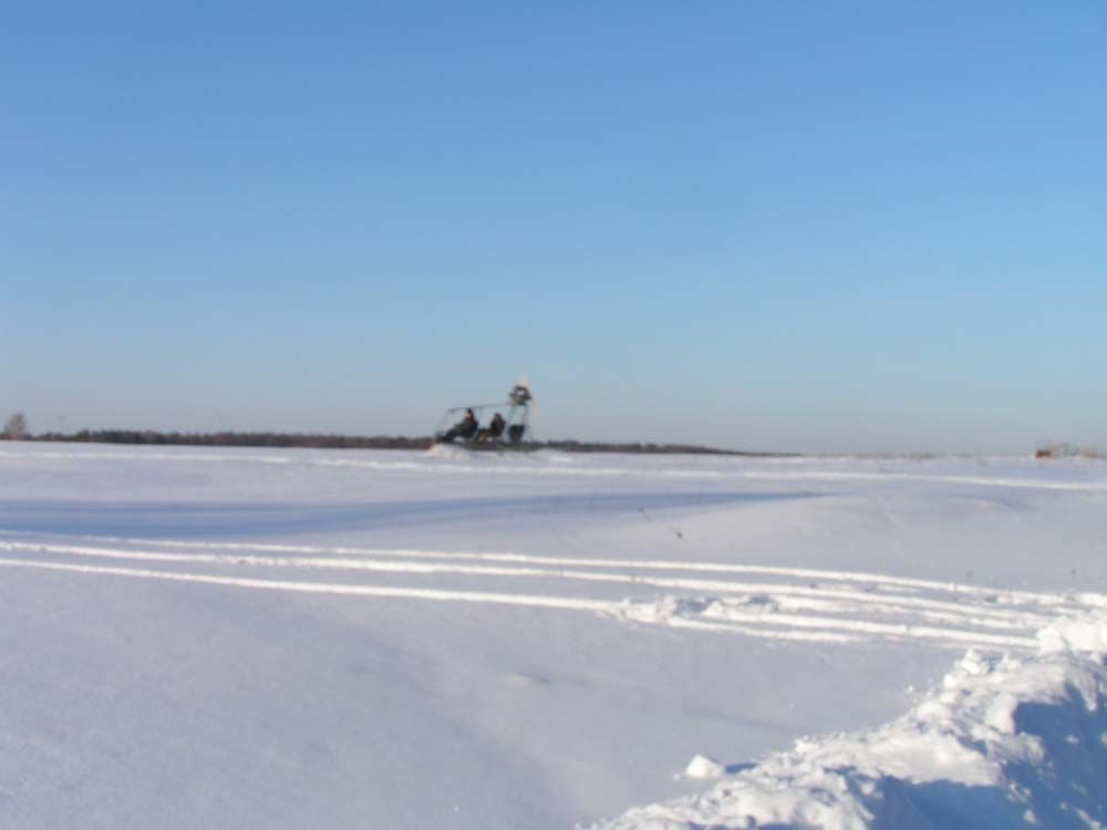

Попытка заснять в процессе поездки . Качество к сожалению не очень.

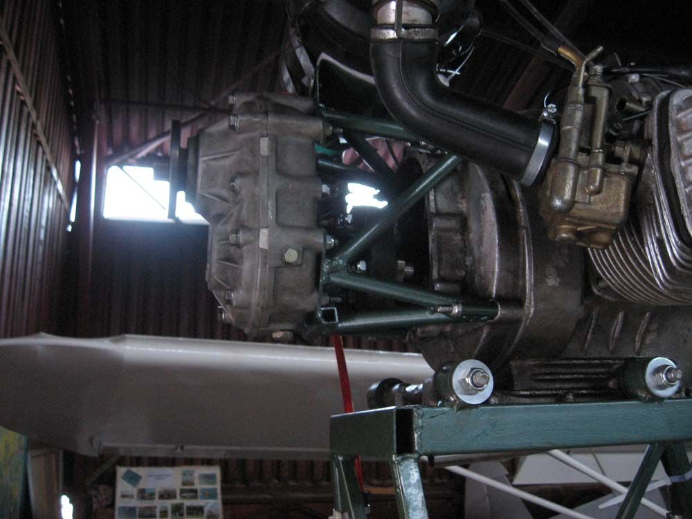

Ну вот и приделали . Сначала ломал голову как его приторочить. На фрезерное дело тратиться что то меня ломало, для экспериментов.  А потом вспомнил что где то в глубинах инета видел редуктор прикрученный через ферму. И решил пойти таким же путем.  Ну вот что получилось.
    90 КБ · Просмотры: 347
Но самое интересное , что движок без винта , выходит на полные обороты, а с винтом теперь не хочет.  Видимо передаточное отношение на черновском редукторе меньше. И теперь нужен более облегченный винт , для больших оборотов.  Завтра попробуем винт с РМЗ погонять , посмотрим что получится.
