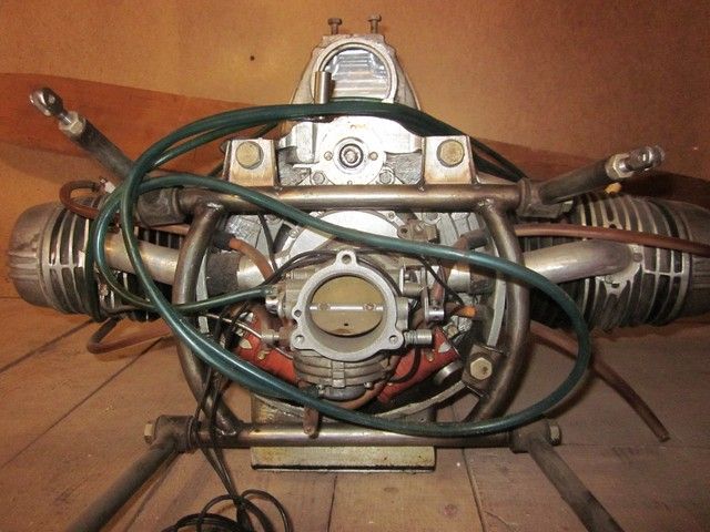

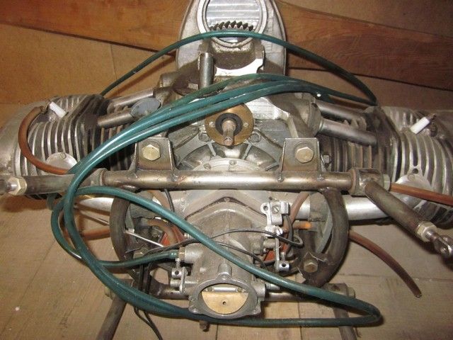

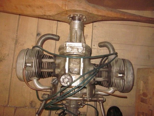

Двигатель на базе "Днепра".
802 здорово класный мотор... интересно как решили проблему удленения колен вала? я видел в живую, удленители вала  ставились через муфту и со стороны маховика. Ваше решение намного лучше. мотор авиационный. Из моей практики скажу, что винт немного великоват по моему. для пямого винта) у меня К-750 раскручивает винт 1360мм до 3600 об/м. И это не потолок. Интересно как ваш винт работал. 🙂
Мотор рабочий? т.е. завел поехал? соберетесь избавляться чирканите подъеду посмотрю если где то рядом. Подмосковье
Мотор был рабочий пока стоял на мотоцикле..!))После форсировки по неизвестным мне причинам,до испытаний так дело и не дошло!Избавлятся пока не собираемся,наоборот нужно приложить некоторые усилия,довести до рабочего состояния а там посмотрим что к чему.Территориально в Челябинской области.[edit]802 здорово класный мотор... интересно как решили проблему удленения колен вала? я видел в живую, удленители вала  ставились через муфту и со стороны маховика. Ваше решение намного лучше. мотор авиационный. Из моей практики скажу, что винт немного великоват по моему. для пямого винта) у меня К-750 раскручивает винт 1360мм до 3600 об/м. И это не потолок. Интересно как ваш винт работал.[/edit]Дядька который занимался этим мотором,старенький уже,да ещё и утратил возможность ходит...!На ближайшие время нет возможности по подробнее всё спросить  🙁Знаю только что из этого мотора планировали выдавить 60л.с. Винт на нем,грубая заготовка,не обработанный ему не приходилось работать. Всё ещё предстоит...!)

С  какого  чиха  тут  заговорили  про  двухтактность ?
Я  чтото  не  вижу  причин  сомневаться  в  4  тактности...
Наддув - тоже  как  я  понял - не  турбиной  а  центробежным  механическим  вентилятором....
Толи  я  ослеп  -  толи  люди  видят  на  фото  то  что  хотелось  бы  увидеть  а  не  то  что  есть...
Будет  ли  центробежный  вентилятор  таких  размеров  эффективен  - при  оборотах  коленвала ?  ( Без  редуктора )...  Берут  меня  сомнения...
Или  это  объёмно  лопаточный  агрегат ?
Хотя  в  изготовление  на  коленке  лопаточного -  чтото  мне  не  верится.
Был  лопаточный  мелкосерийный  нагнетатель  от  М - 35 К.  Но  там  всё  было  очень  не  просто.
http://oppozit.ru/article419.html
Много  раз  встречал  изумительно  выточенные - выфрезерованные изделия - весьма  рукастых  людей...  К  сожалению  без  инженерного  образования  или  соответствующего  понимания  вопроса.  Результаты - как  правило  были  плачевны.  Либо  эффект  ничтожен -  или  ресурс  получался  никакой. Это  не  именно  про  наддув...  Люди  палились  по  разному...  К  примеру  выфрезеровав  изумительный  картер  -  не  знали  как  правильно  сделать  сапун  для  отвода  картерных  газов...  Ну  и  так  далее... С  вариантами.
По две свечки на цилиндр похоже, и катушки удачно спрятанны, инжектор бы на него и гильзы алюминивые. да и редутор похоже на нём есть (вроде не соосно коленвалу втулка винт) может ошибаюсь . хотелось бы коментарии владельца послушать. :🙂
