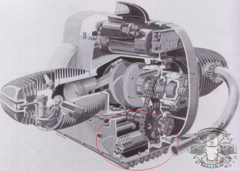

Маслосистема у него штатные только обрезан поддон. Коленвал это половинка фольксвагеновского (ход поршня возрос до 82мм).
Фольксваген это неплохо,а с маслосистемой главный вопрос...Там центрифуга и высокое давление в системе.Или это на дугих моделях двигателя,а на этом как то по другому?

Маслосистема  у мотоциклов М-72  и  К — 750 имеет  тщедушный  маслонасос и  подачу  масла  в  маслоуловительные  шайбы  коленвала — собранного  на  роликовых  подшипниках.
Не  путайте с К-650
Там - есть  центрифуга  и  шатунные  вкладыши.

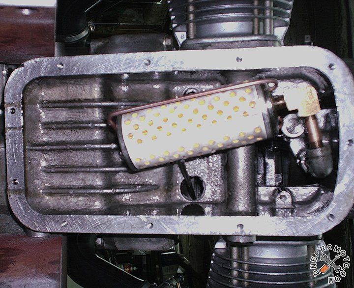

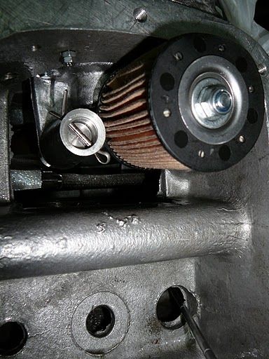

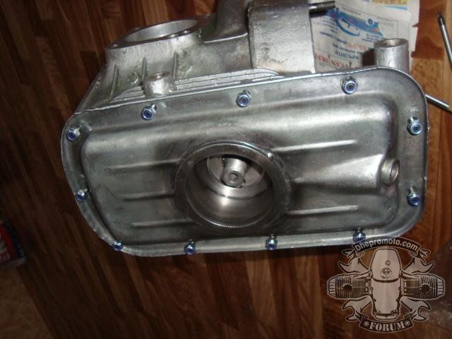

не хочу не с кем спорить... буду просто выкладывать, что есть. мож кому пригодится  :~)
Это не моё. в интернете встречал народ масло систему улутшает.
    103,5 КБ · Просмотры: 178

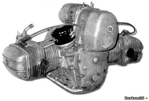

    58 КБ · Просмотры: 241
