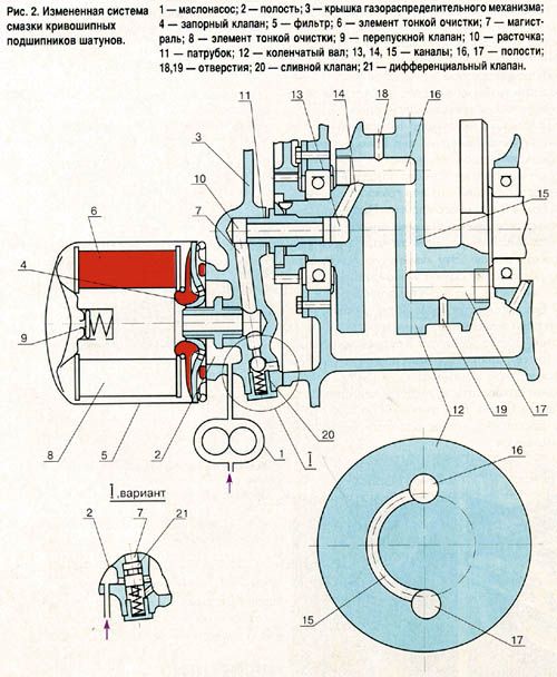

Маслянная  система  при  коленвале  с  подшипниками - не  очень  критична  к  чистоте  и  количеству  подаваемого  масла. Фильтр  конечно  может  быть  не  лишним  - но  погоды  не  сделает. Из  изменений  маслянной  системы  для  750  мотора - наверно  самым  полезным  может  быть  оснащение  брызгалками - подающими  струйки  масла  на  днища  поршней. Только  для  этого - скорее  всего  второй  насос  прилаживать  придётся...  Чтото  подобное  было  на  гоночных  советских  вариантах - во  времена  давнишние.
Для  мотора  на  вкладышах - нормальный  фильтр  реально  необходим. Автомобильный  фильтр  и  коленвал  вроде  как  начали  внедрять  на  киевском  мотозаводе но  толко  завод  после  этого  если  не  совсем  загнулся - то  как  минимум сильно  сморщился...
Статью - Урал и Днепр - Hовый двигатель Днепра - наверно  все  читали ?
http://moto-planeta.ru/motoural/dvigatelural/1708-ural-i-dnepr-hovyjj-dvigatel-dnepra.html

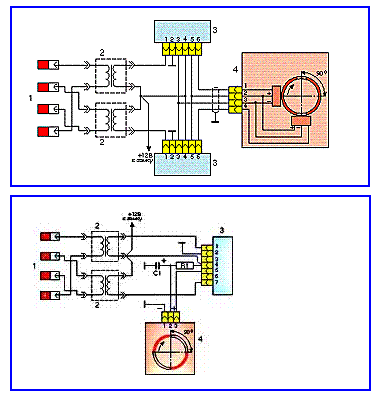

Электроника на «Днепре» Г. Марача, инженер. ( ж. Моделист-конструктор ).
( сдаётся  мне - только  что  они  там  чтото  с  углами  на  картинке - сами  запутались... )
На  картинке - блок  датчиков - примерно  1/5  част  общей  схемы. Остальное в ссылке выше.
«БСЗ с ФУОЗ Днепр.»

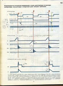

До  Январей  и  прочих  впрысковых  чудес -  была  процессорнаая  безтрамблёрная  схема. И  была  трамблёрная - но  без  распределителя. Тоесть  опережение  от  центробежного  механизма -  но  две  двухвыводных  катушки.
Все  есть :
«Микропроцессорная  система  зажигания  ВАЗ 2108. Схема.»
«img060.»

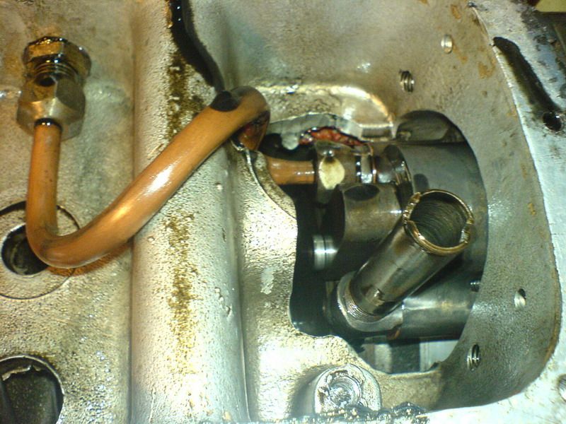

новое  (усовершенствованние) это маслянный фильтр в поддоне перед насосом. Старое это то что данная схема уже давно применялась на двигателе бмв.
проль это нечего. просто картинку без текста вставить не получается :~)
про систему смазки
    95,7 КБ · Просмотры: 195

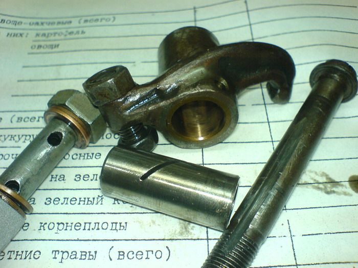

И Чего енто такое Ещё? Перешли на верхнеклапанную схему ... или ...  одна сплошная туфта. Или помещаетте картинки и на них не смотрите, или не утруждаете себя подумать перед тем как помещать оные картинки.
794если что не понимаете спрашивайте а не выводы делайте. обяснять вам , у меня желания нет , хотябы читайте форум, у меня не только нижне клапанный но и верхне клапанный мотор. :~)
PS. еслибы вы перебирали или видели двигателя в живую... то наверно и другие фото вам о чём нибудь сказали.. там тоже не  все нижнеклапанные. ;D :~) вы наверно теоретик?
Систему квадратова с трамблёром я некому не советую. Это похоже на способ усложнить утяжелить, уменьшить надёжность, испортить мотор. ........ если так делать двигатель то наверно правда плохой двигатель получится. :IMHO
интересно даже.... сами то как думаете.
на телеге стоит нижнеклапанный.
на форуме рание есть фотографии моего верхнеклапонного двигателя, он ещё не готов к полёту.
   Это конечно, себе то, Вы уже все объяснили, откуда же оно (желание) возмется  и коромысло (см. пост792) .... в "только нижнеклапанном двигателе".
владимер п-к помойму вы прикалываетесь :🙂 792 это коромысло с дороботкой для улутшения смаки для двигателя верхнеклапанного. если будете когда нибудь разбирать  двигатель всё станет понятно.

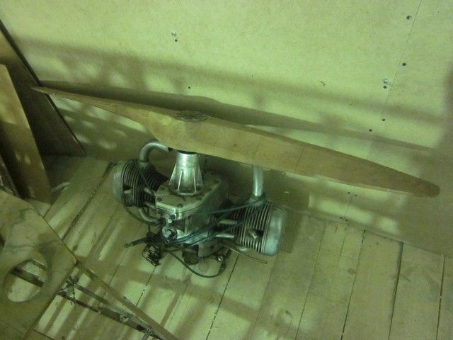

Здравствуйте. Тож имеется вот такой мотор,с турбонаддувом.
Кто то,когда то планировал его установку на По-2 в масштабе 1:2,но самолёт не доделали и мотор так и остался лежать....
И вот теперь,по прошествие долгого времени всё же планируется доделать По-2,но почитавши данную тему не нашли положительных отзывов от бывалых мотористов.Очень бы не хотелось,но похоже придётся менять эту "железяку" на РМЗ-500  :-?
    45,2 КБ · Просмотры: 208
Мотор рабочий? т.е. завел поехал? соберетесь избавляться чирканите подъеду посмотрю если где то рядом. Подмосковье
