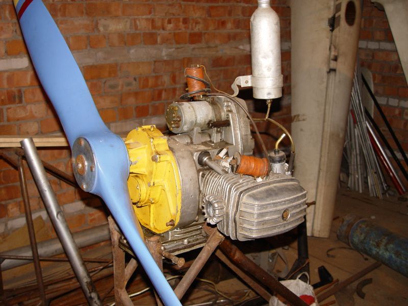

Двигатель на базе "Днепра".

В  другом  месте  писали  что  Днепр  с  редуктором  у  Фролова  давал  тягу  95 кг - и  этого  было  явно  не  достаточно  для  безопасных  полётов.  В  общем  мотор  тошнил  а  не  летал.
    80,3 КБ · Просмотры: 229
Было  несколько  самолётов  и  дельталётов  оснащённых  советскими  оппозитами  от  Уралов  и  Днепров.
Спасибо Дмитрий, что не оставляете нас без присмотра 🙂
Я уже давно не обманываю себя надеждой сделать из ураловского мотора супер двигатель, но видимо этот путь мне нужно пройти, хотя бы до стадии рулёжек, пробежек и подлётов.
Отладку самолёта и первоначальную настройку всех систем можно пройти и с этим мотором, а там и более мощный мотор с этим весом можно будет поставить. Хотя бы ту же автоконверсию. У меня с моей компоновкой любой мотор можно будет поставить.

Ну а теперь по двигателям - Уралу, Днепру... Суть опять предельна проста... Ну сделаешь ты самолетик и тут же начнешь его доводить до лучших характеристик, это уж в характере человека... Будешь стремиться сделать этот движок как можно более мощным (а это какие-то японские прокладки ставить, более надежным - какое-то новое зажигание, возможео двойное ну и т.д. )... А это и деньги, и время, и морока - где найти, как приспособить... Тем более обратишь внимание на такую характеристику, как вес движка... Легкий самолетик ведь как человек - нука набери ты лишних тридцать килограммов веса своего организма - станешь двигаться еле дыша, тяжелый и неповоротливый...
Начнешь смотреть на те же люминивые Бураны и Ротаксы вместо тяжелых чугуниевых Уралов и Днепров... Так может лучше сразу с них и начать, сэкономить силы и средства? Хотя, честно говоря, среди самодельных авиаторов полностью довольных любыми движками я не встречал (наверное не везет......)...
С уважением
Лев.
При  сопоставимой  стоимости  Днепр  с  Уралом  проигрывают  Бурану  по  тяге  весу  и  надёжности.  Буран - мотор  тоже  так  себе.  Однако  он  даёт  105 - 110  кг тяги  и  может  применяться  для  двухместного  дельталёта  или  одноместного  самолёта.  Если  задача  не  имея  достаточно  денег  для  более  серьёзных  ДВС - сделать  первые  шаги  в  авиацию -  ИМХО  самое  простое  и  доступное - нечто  вроде  мотопланера  Коршун  с  Бураном.

Ну похоже, это была последняя капля, которая перевесила чашу весов. Я тут прикинул, сколько надо убить время на переделки и всякие облегчения, набирается слишком много всего, а на выходе 3-4 кг снижения веса, а с навеской всяких прибамбасов и вообще пшик получается. Вы меня убедили!
Буду продавать мотор мотоциклистам и искать Бурьян. 🙂
Дмитрий, спасибо за добрые советы.
