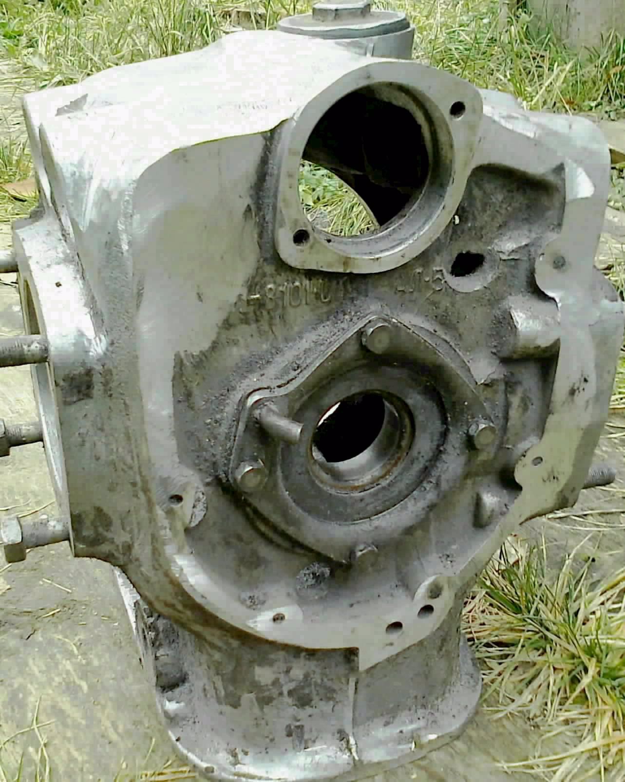

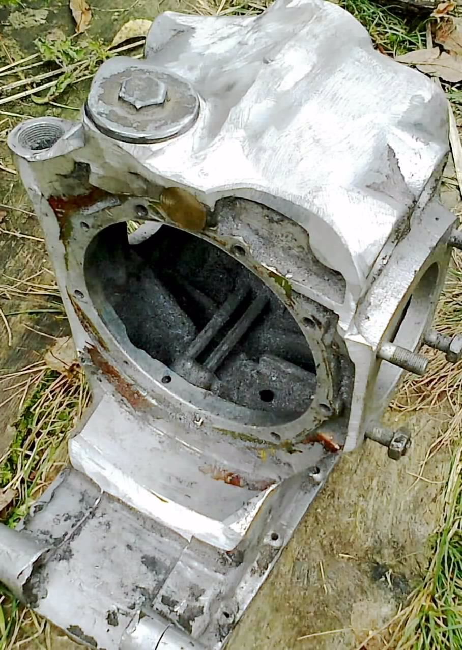

Но урал похоже немного легче чем днепр. Картер даже на фото, который вы продаёте, кажется массивнее ураловского, особенно передняя часть где генератор крепится и центрифуга стоит. Не взвешивали голый картер и КВ?
отдельно не взвешивал, всё вместе с удлинителем вала 54 кг, можно маховик облегчить, кг 2 уйдёт
Нет, там больше уйдёт. Его можно весь сточить, почти до углубления гайки крепления маховика, оставив только соединение с удлиннителем. Но там много ещё чего можно облегчить, с передней части двигателя, по крайней мере на ураловском движке. Да днепре не знаю, можно ли центрифугу выкинуть, и порезать утятницу, но на урале можно за счет переделки системы зажигания, вентиляции картера и масляной системы , ещё  кроме маховика 3-4 кг снять.

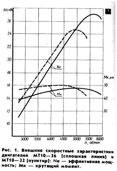

Всем заинтересованным в бюджетной СУ пламенный привет!Согласно этому:http://lib.algid.net/pdd/o1g01p03.php расчёту двигатель Урала можно довести до 28 л.с.,при 3600 об/мин,если установить к/в от старых К 750(с ходом поршня 78 мм) и поршней от ВАЗ 2108 с диаметром 82 мм.Тогда ориентируясь этими:http://www.avmodels.ru/air/bestair01.html расчётами можно снять с него в районе 90 кг тяги в безредукторном варианте с винтом 1,4 м!
