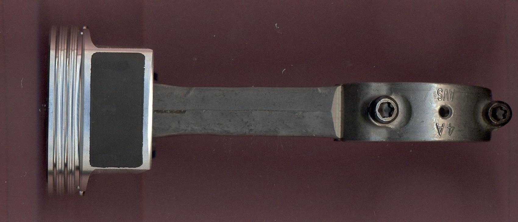

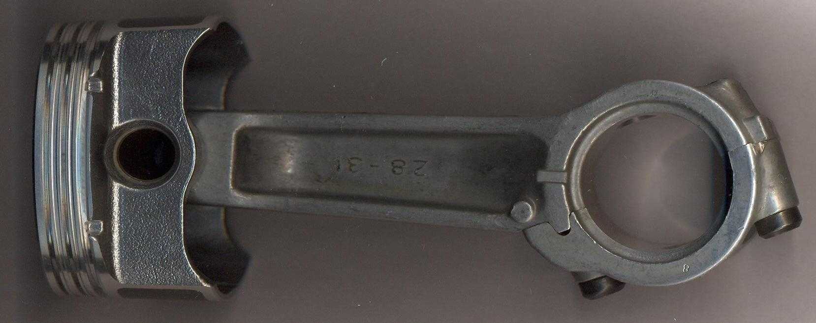

Суть в том что хотите переделать в авиа вариант, и обороты 2500. К.Вал нужен типа Вальтеровского без противовесов, он и легче будет и поршень с шатуном типа такого
    76,7 КБ · Просмотры: 191
    78 КБ · Просмотры: 181
вообщем работы много и денег тоже понадобится ...
Вы сами озвучили то к чему приведёт использование таких деталей.
Лёгкий КВ и шатун с поршнями, это и большие пиковые значения крутящего момента. Что не желательно для моноблочного винта. Это просто не целесообразно. Если нет цели повышения оборотов (использование без редуктора) то смысла снижать массу КШМ нет. А повышать затраты на двигатель, также не желательно, так как одно из достоинств этого двигателя, доступность и бюджетность.  Если есть финансы, то нет смысла морочиться с этим двигателем, проще купить Ротакс.

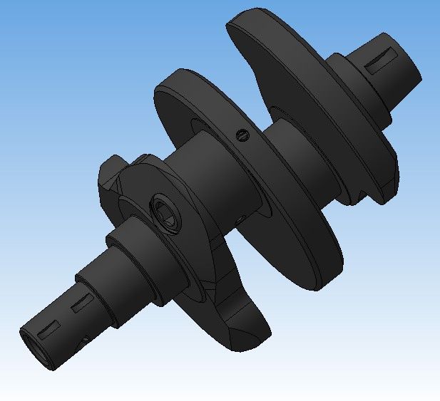

Аржентавис,как думаешь ставить винт на вал без редуктора,вал то короткий?Вопрос актуальный.Мы свой довели до 45 л.с.,ограничили до 43 л.с.,проблема была только в редукторе,о двигателе только хорошие воспоминания.Стоял один карб от заз,две свечи ,две катушки зажигания, поджатая камера сгорания,обороты 5800...6000.
Да там и этот КВ мощно сделан. Пишут что его проворачивает, но я думаю это только на мотоциклах,
Проворачивает на "Уралах", на "Днепрах" целый, из чугуна. ИМХО конечно, но не нужно "Днепр" ставить на ЛА, если даже не рассматривать "надёжность", то это очень тяжёлый двигатель (для своего литража). Для примера "голова" "Днепра" почти в два раза тяжелее, чем у gx-390, что бы кардинально его облегчить, нужно фактически сделать новый двигатель. Если кому нужна модель "Днепра" в "Компасе", могу выложить.
