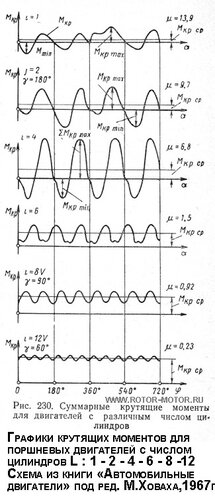

Винт - будет обладать несколько иным моментом инерции чем родной маховик.
При работе мотора - будут ощутимые пульсации крутящего момента.
Вопрос с демпфером - не так прост как некоторым кажется.
     [highlight]Да не нужен там никакой демпфер, пожиратель энергии и лишний вес. Винт будет играть роль маховика. просто немного усиленную ступицу надо и всё. [/highlight]Демпфер крутильных колебаний просто конструктивно не может "пожирать" энергию. Главное назначение демпфера крутильных колебаний -  предохранить любые детали , передающие силовой поток от колебаний крутящего момента ( от двигателя) или от колебаний сопротивления нагрузки вращению. Все , кто ездят на мотоциклах "УРАЛ" видят его - он соединяет коробку передач с главным редуктором, все , кто ездят на ЖИГУЛИ (классика) при обслуживании крестовин карданного вала видели этот демпфер - он установлен на заднем носке вторичного вала коробки передач , очень похожий демпфер установлен на части редукторов   "РОТАКС" между выходом К.В. и входом редуктора. Впервые на советских автомобилях демпфер крутильных колебаний был установлен на автомобиле  ЗиС 101 , причём очень необычно - на переднем носке К.В.   А вот где ставить демпфер в случае безредукторного варианта роли не играет. Он может быть даже во втулке винта - это тот самый случай когда винт ( как очень тяжёлый маховик) больше опасен для К.В. , чем наоборот. Полагаю, что в непосредственной близости от ПЛОСКОСТИ вращения винта , вал винта ( или удлинитель К.В.) должен опираться на свой подшипник. Для этого можно, например, использовать полуось классических Жигулей - есть фланец( и его как угодно можно обрезать , есть закрытый подшипник, рассчитанный на осевую (до 2т.) и радиальную силы. Помня о том , что радиальная сила от винта невелика ( при допустимом дисбалансе винта) можно без опасных последствий увеличить частоту вращения вала.   🙂
Ну "пожирать", конечно громко сказано, но при работе некоторую часть энергии будет переводить в тепло. Если часть энергии не будет рассеиваться, то демпфер разрушится от резонансных явлений, потому как при работе двигателя, кроме основных частот (по крутящему моменту) есть ещё куча гармоник (видно на графиках от  kvadratov). Если рассматривать резиновые демпферы, то резина очень неплохо гасит колебания и соответственно рассеивает энергию.
