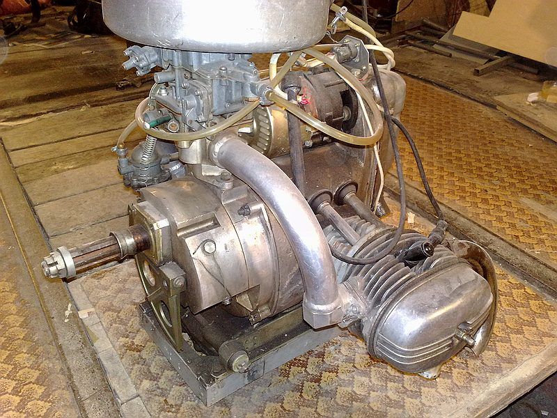

У меня тоже такой движок без дела стоит, карбюратор ВАЗ 2105, зажигание родное. Работает отлично, пока телегу не разложили лет 5 назад. больше не эксплуатировался. Тяга в статике на нем была с винтом 1,6м 105-110кг. Расход бензина действительно литров 7 максимум. Вообще для полетов он не айс, греется после 20 минут а вот по озеру зимой на телеге без крыла очень даже прикольно было прокатиться  😀
    148,2 КБ · Просмотры: 385
explorer
много железа в нем получилось. а что это за направляющая в тулка на валу?или может быть стоял регулируемый винт? 🙂
железа не я столько сюда сделал, это редуктор серийный для этих удвигателей. Вал шлицевый, на нем есть две конические втулки одеволись одна вперед винтом другая после винта и прижимались гайкой через прижимную шайбу
если на него цилиндры одеть легкие кожухи,и приблизить их к винту, то греться он ни должен :IMHO я понял раньше он стоял на дельтике?
да, стоял он на серийном мотодельтаплане Радуга. На первой страничке этой ветки ЭДУ писал что ставил масляный радиатор и проблемы с температурой ушли, у него такой же мотор. Еще с завода на некоторых двигателях стояли дефлекторы , направляющие набегающий поток воздуха на цилиндры, но какова их эффективность я не в курсе.
