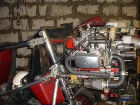

мой двигатель на дельталете
    32,2 КБ · Просмотры: 323
Двигатель отработал 56 часов ( средние обороты 4000). Тяга на стопе, измеряли динамометром до 160 кг. Значение тяги  не
пересчитывалось на стандартную атмосферу. Винт 1780 мм.
