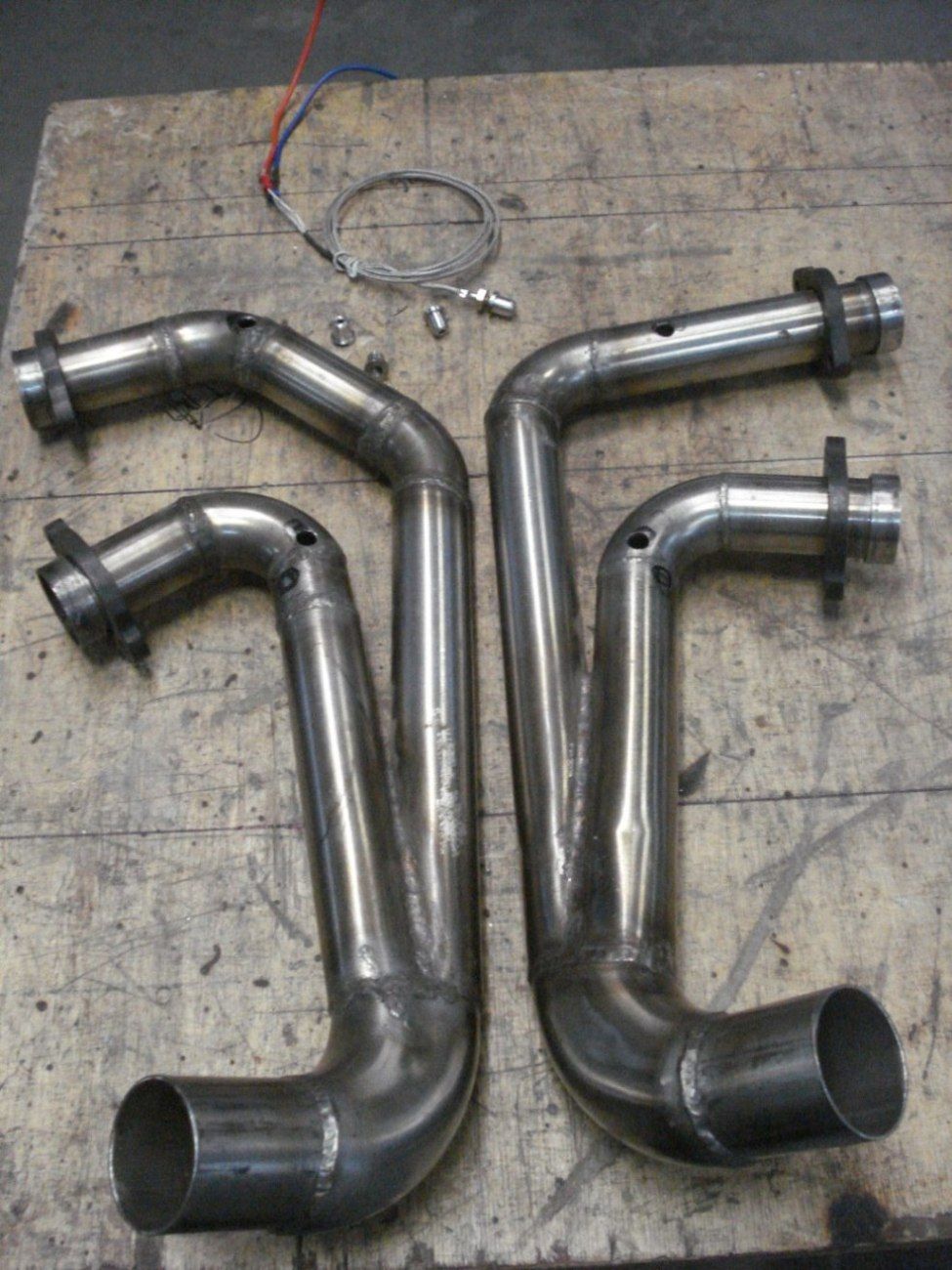

Я в прошлом году пытался сделать переходник на один карб, но что то мне очень он не понравился, слишком колхозненько получился
Сегодня, появилось достаточно много нержавеющей арматуры для ремонта квартир. В том числе, всякие отводы, уголки фланчики из нержавейки. Стенка от 1,2 мм. Используя TIG сварочку, абсолютно без проблем соорудить штаники для карба. Вот, на примере выхлопного коллектора.

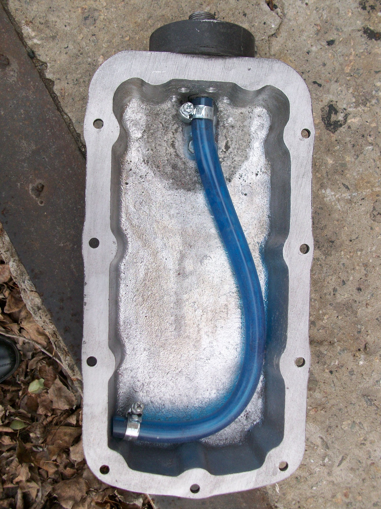

Вот кстати пару лет уже есть в продаже вот такой увеличеный поддон,  Есть просто увеличенный, а есть и с выводом под  фильтр от Ланоса
эт так, может кому интересно, есть и на Урал и на к-750 у ребят.
😱 А у Вас, случайно не завалялось головки на две свечи? Там где  придумывали увеличенный поддон, там и голова была на две свечи. Это уже практически "Днепр-Авиа"  🙂 Сколько бы народу стало счастливым, от одной мысли обладания данным, практически авиационным, агрегатом  ;D И опять таки, совершенно не могу вспомнить, почему заглох этот проект с "Днепр-А"? Оборудование вроде всё вытянули с завода. Формы для литья. Сиди себе, клепай в гараже понемногу, и людЯм радость и себе на хлеб.  :-? Наверное, всё же, что то неладное было в этом железе. Или прав был профессор  Преображенский... 🙂
