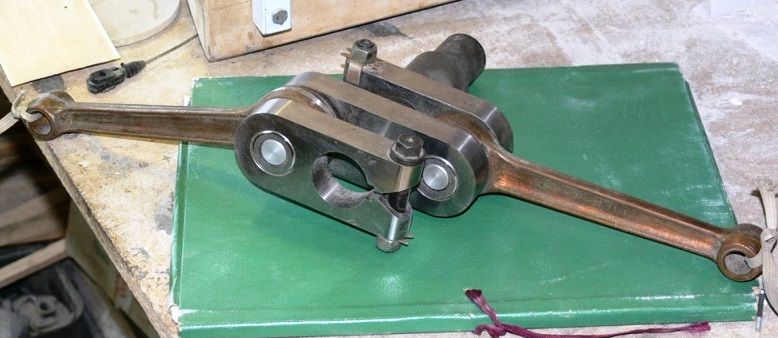

Уважаемая публика имеет спросить меня за сборный коленвал...
Когда коленвал киевского выродка развалился пополам,только тесть сумел вырвать у меня кувалду, которой я хотел прикончить железного ублюдка, до того он меня достал. Я не могу сесть на мотоцикл или самолет, если там чего-то не работает. А с Днепром я твердо знал, что как только я сделаю одно, сломается что-то следующее и ремонт был непрерывным...
На тот момент я прочитал книги Иваницкого "Мотоцикл", Блинов "Технология мехобработки деталей авиадвигателей, Мамзелев "Подготовка мотоцикла к соревнованиям, Сингуринди и много чего еще и имел немалый опыт по прессованным валам моих  двух-четырех-шестицилиндровых оппозитов. Я не знаю, по какой программе прогоняли валы у уважаемого  hasan, но мои никуда не расползались, да и скажу по секрету, что почти век эксплуатации мотоциклетных БМВ, Уралов, Хиртов и кучи других оппозитов с прессованными валами говорит, что "спецы" хасану насвистели...

Я сделал вал сборным. Коренные цапфы из 40Х2Н2МА, щеки из 30ХГСА, а вот нижние шатунные пальцы и весь подшипник из стали Р 18, прочитав, что из нее делают особо ответственные подшипники (для подлодок, например). Дорфману, Кульману и Ватману пришлось изрядно попотеть, но очень выручали книги, особенно Мамзелев. Изготовление заняло 2 недели, вал ходит до сих пор с 86 года. Однако, глядя на работающий несмотря ни на что Гном-Рон 1938 года с вкладышами, я еще попробовал сделать цельный азотированный вал, но технологического секса с ним хватило на год. Этот вал сменил 3 картера, массу вкладышей и поршней и тоже до сих пор хранит следы притира на шейках. Из нетронутых деталей на моторах остались клапанные крышки. Когда тесть продал Днепры, я испытал счастье, как будто вышел с пожизненного заключения.
На фото один из трех модулей коленвала 6 цилиндрового двухтактника.
Это куда такой коленвал.какие у него максимальные обороты? А спец мне прогонял ураловский к.в. зоводской, и спец такой уверяю тебя на книгах которого учится можно  gdorfman. Разговор идёт о применении  ураловского мотоциклетного кв в авиаварианте, ну и желательно с большим обьемом.  Мог бы  и показать свой почти век отработавший авиаурал-днепр, чем перечислять тут свои буквари Читатель блин.
Я вообще не помню, что снимал Днепра, хотя, может быть, где-нибудь 30-летние пленки и завалялись.Возился только из уважения к тестю. Не интересен он мне. А вал на фото - модульный, для 4-6 цилиндровок(см. фото).  А книжечки стоит почитать хотя бы для того, чтобы не обзываться.

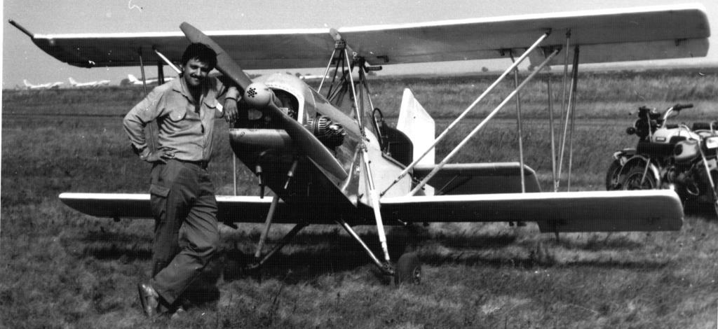

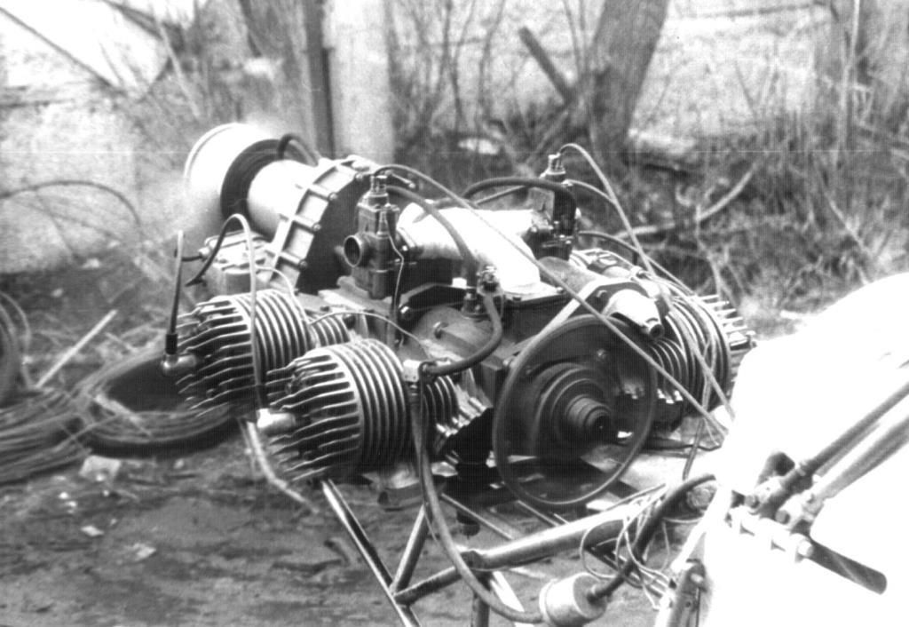

4-цилиндровка и биплан с ней.

Так тесть летал на Днепре.? И какой налет на движке?
Какова литровая мощность 4х цилиндровика, что на фото и максимальные обороты?
И ещё, раз главный конструктор, чего конструирует ваш коллектив? Если не секрет конечно
Так я и не говорил что на фото 4х тактник, там видны планетовские цилиндры,  просто он первым обозвал моего знакомого " спецом" не вникая в тему, трахому сначала надо вылечить , чтоб увидеть и понять что написано в теме. Ну а совет по коленвалу урала мне дал гл, конструктор завода авиадвигателей, который очень в теме про всё это.

4-цилиндровка выдала 100 л.с. на 5800 об/мин на доработанных цилиндрах П5.

4 цилиндра 1400 кубов 100 сил нормально, хотя эту мощность выдают 4х тактики с такой кубатурой, но учитывая железо что было у вас доступно на тот момент, нормально!

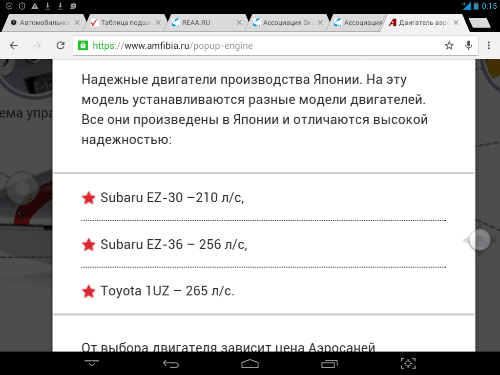

А вот на аэросанях точно аппозитники стоят, если это ваш сайт
    39,2 КБ · Просмотры: 221
Ничего я не ерничаю, читать надо внимательно, о чем тут реч, и различать назначение, у меня товарищ на Урале, мотоцикле 2 года круглый год эксплуатировал, с новья брал, менял масло и клапана регулировал, больше никуда не лазил, НО из этих 2х лет его Урал отработал на режиме полной мощности минут 10, нэжно он с ним обходился, потому и выжил мотив. За эти 2 года он дом построил не без Урала. Он и после 2х лет выглядил как новый, мотик был где то 86-88х годов выпуска.
Сайт наш, работали со всеми Субарами, начиная с 18 ёжика. Научились понимать, что можно требовать с конверсии, а что нет. Отработали программирование 6-цилиндровок и сейчас в основном работаем с EZ 30-36. Редуктора виноградовские или мои, винты Финишпроп. У нас эти оппозиты работают в очень жестком режиме на оборотах 5000...6000 и ничего. Скоро выпустим 500-ю машину. :craZy
