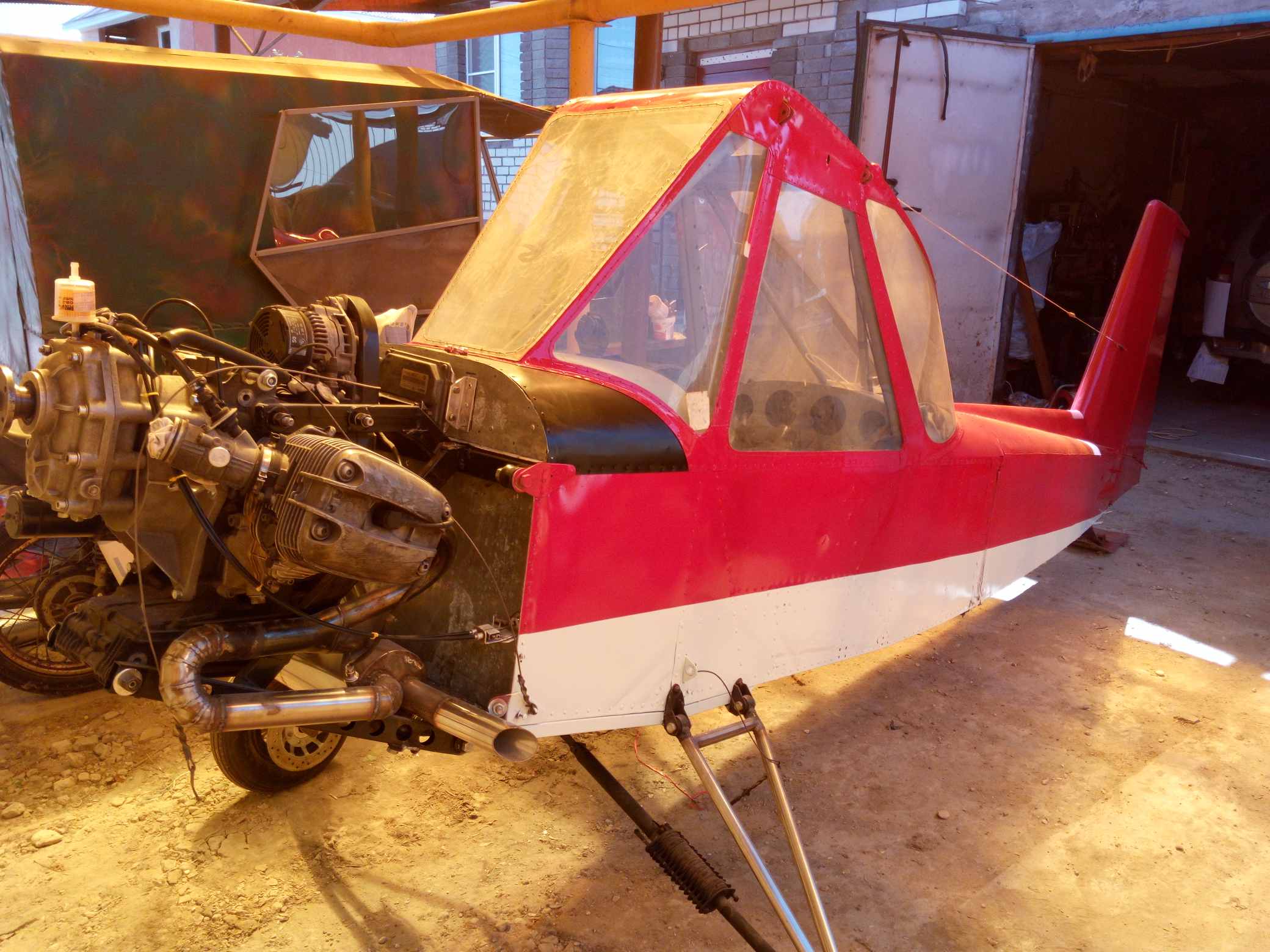

Двигатель на базе "Днепра".
Вот  😉

Если у форсированного Урала К-750 коленвал оставить старой конструкции с двумя резьбовыми отверстиями для крепления маслоподающего диска в самом нагруженном месте щеки, то возможно, что долго не проработает. У нас были такие. Поломались по этим отверстиям. Были еще два литровых кроссовых Урала с цилиндрами под Эссовские поршни на 85 мм (померю), вроде по 56 сил, но с такими же старыми коленвалами, тоже полопались. Трещины усталостные. Сделали самодельный, цельный из 38ХМЮА. Хрякнул через 17 часов по маслоподающему отверстию на шатунной шейке. Трещина усталостная, с этого отверстия. Возможно, от резонанса из-за жестких резиновых демпферов-втулок в отверстиях маховика. Надо было вместо 6-ти три или, даже, два оставить. Или поставить демпфер другой конструкции более эластичный. Возможно, что резонансы были только в связке маховик-коленвал, а демпферы здесь ни при чем. Кто летал на Уралах, поделитесь опытом, может поможем кому-то. По уму, подумать надо сначала, статистику по эксплуатации этих моторов изучить-проанализировать, на стенде отгонять, разобрать, дефектировать и т.д. Но быстрее летать хотелось. Извините, что не совсем в тему.
