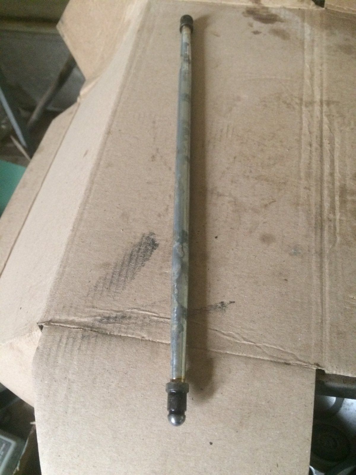

Толкатель связ между распред валом и карамыслом в визе если кто видел на урала сравните
Gavr
Я люблю строить самолеты! АЭЛА России
Видимо этот шток сделан из металла с низким коэффициентом теплового расширения в отличии от урала , где явная проблема с настройкой клапанов

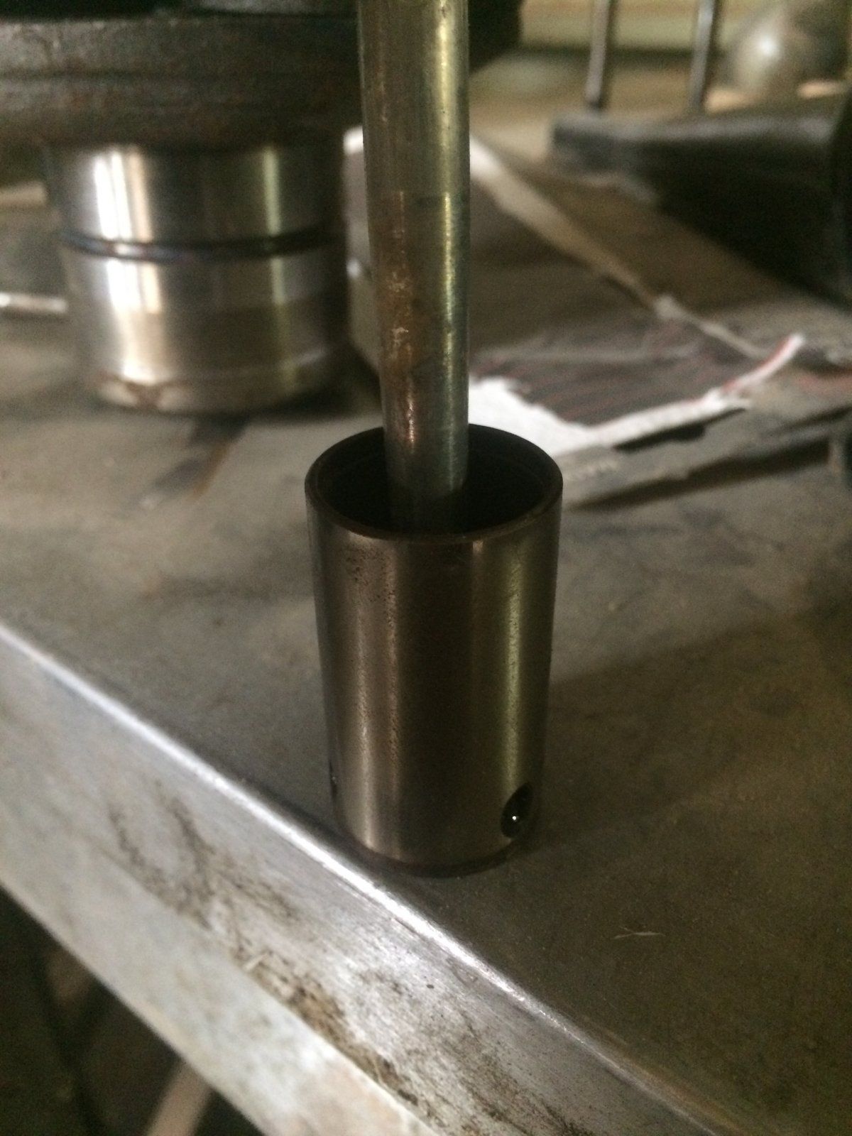

Вот втулка которая ходит в теле Картера и опирается на распредвал

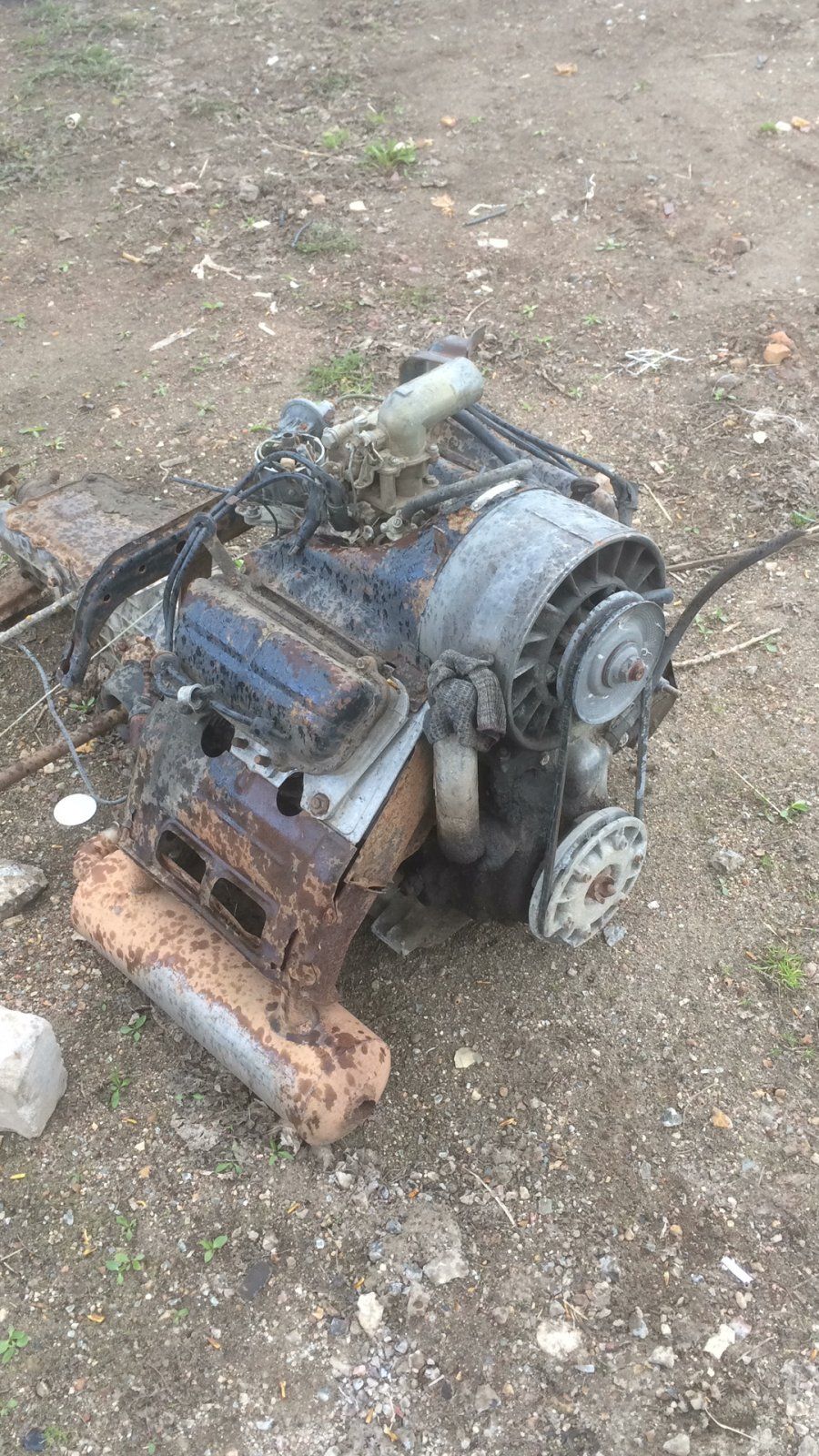

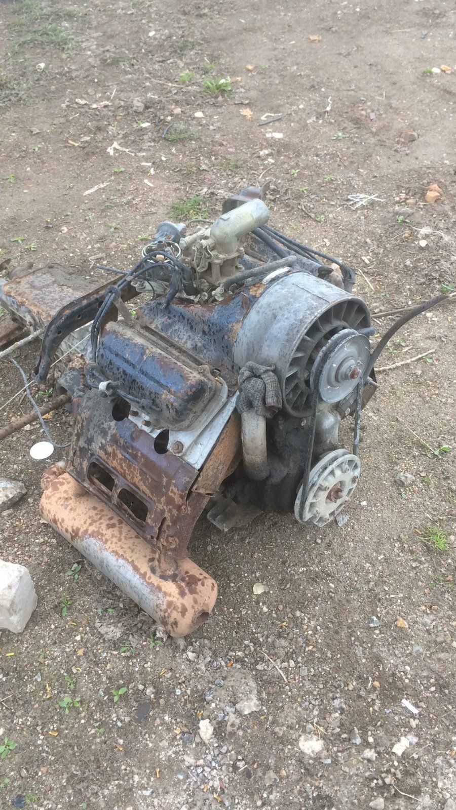

Заехал сегодня сдать хлам всякий на чермет и стоит вот это и сказали ещё один есть цена 30рублей килограмм

Заехал сегодня сдать хлам всякий на чермет и стоит вот это и сказали ещё один есть цена 30рублей килограмм Посмотреть вложение 471548
Я тоже на чермете таким разжился вроде как 968 бэ на 93 бензе 50 сил удалить балансир центрифугу махавик распределитель зажигания с приводом+ алюмин аребрение цилиндров зубчатоременной редуктор мож и получится что

вроде как 968 бэ на 93 бензе 50 сил удалить балансир центрифугу махавик ... мож и получится что
Балансир - это типа балансирный вал? И маховик?
Надож до такого додуматься...
Даже знаю что получится. Большой бадабум )))
