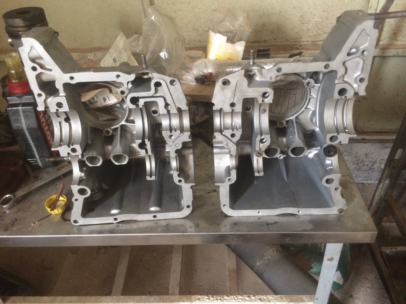

Делают на Урал-Днепр новые коленвалы хорошего качества, и можно с увеличенным ходом поршня...
А инструктаж о том как эти валы в Картэр двигателя вкорячить они проводят?)))
hasan
Татарстан
Наверное всё-таки разговор неочём, уже есть опыты с лифанами V образными, с редуктором и без, цена навых движков человечья, пора братцы перестроитца)))
Gavr
Я люблю строить самолеты! АЭЛА России
К примеру вот две половинки Картэра двигателя от Ситроен viza есть разница в исполнении в отличии от урала
