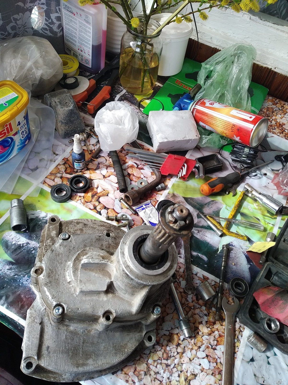

Двигатель на базе "Днепра".
Балансир - это типа балансирный вал? И маховик?
Надож до такого додуматься...
Даже знаю что получится. Большой бадабум )))
Лёгкосплавные объёмные конструкции (картер; блок цилиндров; гбц) и стальной/чугунный коленвал/распредвал - это самое логичное что может быть в двигателе. Умам конструкторов всего мира растяжимо )))

После удаления балансира сколько про работал вибрация?
Ну на луазе проездил тысяч 20, потом его купил один охотник ещё около 10, пока не загнал в воду по самое не хочу)) получил гидроудар, вытащил из воды слил с потдона жижу , залил новое масло , доехал до дома движок снял оказалось несколько шатунов погнуло, ВО Хохлы мотор делали!!))
hasan
Татарстан
Дело в том что , я как то разобрал несколько движков ЗАЗ 968, и у всех передняя и задняя опора распредвала имели износ ну очень большой до 1мм, предположил, что имея привычку ездить на Зазик е внатяг на малых оборотах при недостатке смазки эти грузы на балансирах просто съедают по кругу опору, мне пришлось растачивать и втулить бронзой. А на малых оборотах он тянет как паровоз
