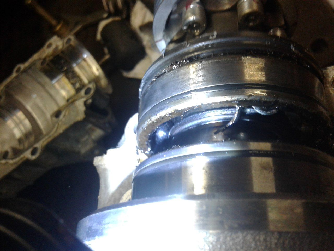

Что-то начал меня напрягать этот самый надежный мотор: второй раз разрушение подшипника коленвала, наработка между данными событиями примерно часов 30.Первый раз случилось(не знаю, совпадение или нет), когда я решил налить масла в положенной пропорции 1:50 вместо 1:33, как я делал раньше, итог- разрушение внешнего подшипника на силовой цапфе,остановка двигателя,вынужденная посадка. После ремонта вернулся к прежней дозе 1:33. Сегодня я вновь решил уменьшить подачу масла с 1:33 до 1:40, т.к. при повышенном содержании масла при полете на малых оборотах происходило переохлаждение и забрасывание свечей, итог аналогичный, остановка мотора и вынужденная. Почему такое происходит, ведь нормальная пропорция 1:50? Самолично помогал инструктору в клубе бодяжить масло 1:50 и все работало безупречно. Масло такое же(Тебойл синтетика), мотор такой же(Ротакс-503),  его аппарат прекрасно летал,а мой ни в какую.Очень не верится в совпадение с уменьшением дозы, поэтому считаю, что причина в этом. Главный вопрос-почему?
Разрушился тот же самый подшипник?
Измеряете ли люфты КШМ? Помню, мне в Авиагамме советовали измерять люфты каждые 25 часов. Если начался рост, то это означает скорый выход из строя подшипников. Насколько я запомнил цифры, критичным всё становится, когда люфты превышают 0.06мм и при 0.08мм происходит разрушение подшипников.
Сейчас наработка моего мотора почти 500 часов и люфты в КШМ не более 0.035мм. Масло лью примерно в пропорции 1/37 (550мл масла на канистру 20л бензина).
я лью синтетику 450 мл на канистру (1:44). Наработка 300 часов, все в норме.
Тот же самый. На фото видно торчащие куски сеператора(снимал на телефон, поэтому извиняюсь за качество). Люфты КШМ никакого отношения к коренным подшипникам не имеют.

Ременной,поликлиновый.
У меня сразу появилась мысль, что этот отказ может быть связан с нерасчётной нагрузкой на этот подшипник от ремня. Я не знаю прав я или нет, но ощущение ровно такое, что с родным шестеренчатым редуктором от бы жужжал сотни часов.
Так то оно так, но не у меня одного же такие редукторы-это раз,
во-вторых, мотор изначально же снегоходный, а там висит вариатор, который тоже тянет ремень с немалым усилием. У моего товарища на паралете двигатель РМЗ-500 и тоже поликлиновый редуктор,причем ремни он натягивает "до усрачки", и никогда такой проблемы не было, правда он масла тоже 1:30 мешает. Получается, из-за повышенного трения, обусловленного натяжением ремня,нужно лить масла больше, чем в инструкции. Еще вот думаю, а если этот крайний подшипник поставить в закрытом исполнении набив смазкой(как на современных 2-тактных снегоходах), будет толк или нет,не вымоет ли ее оттуда со временем?
