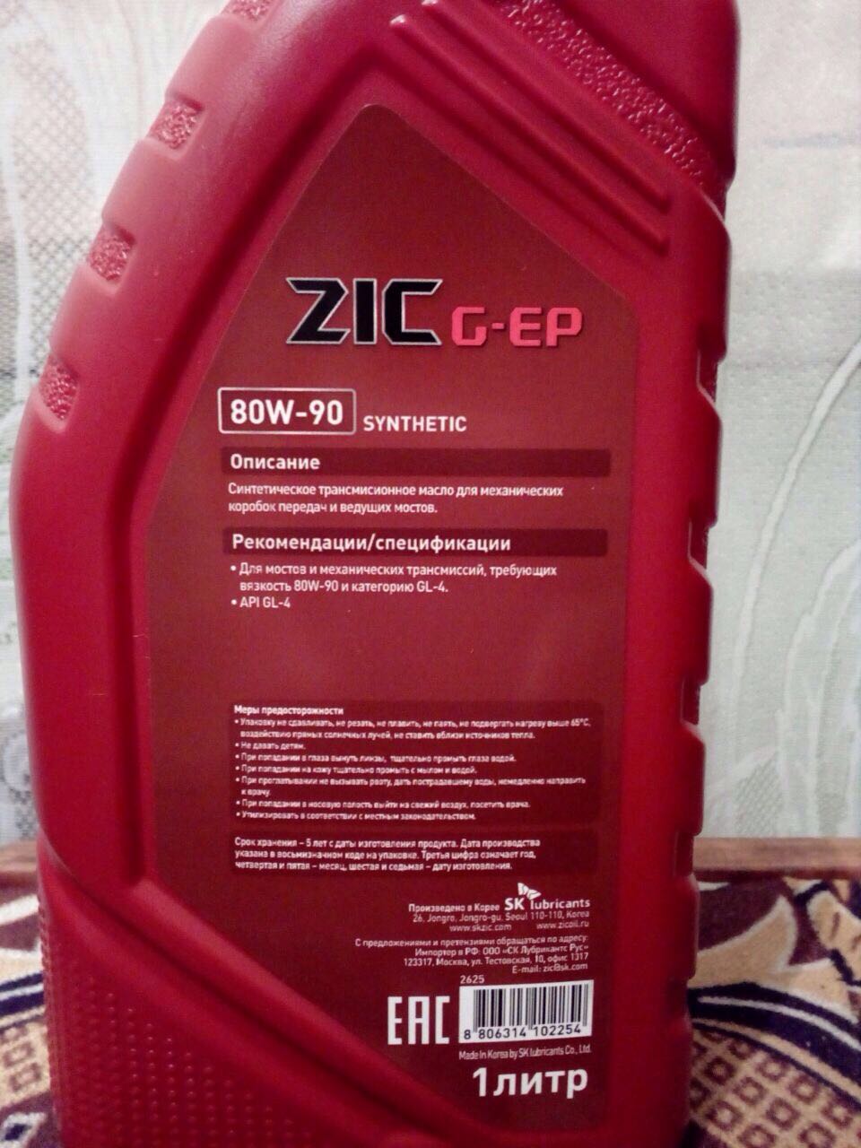

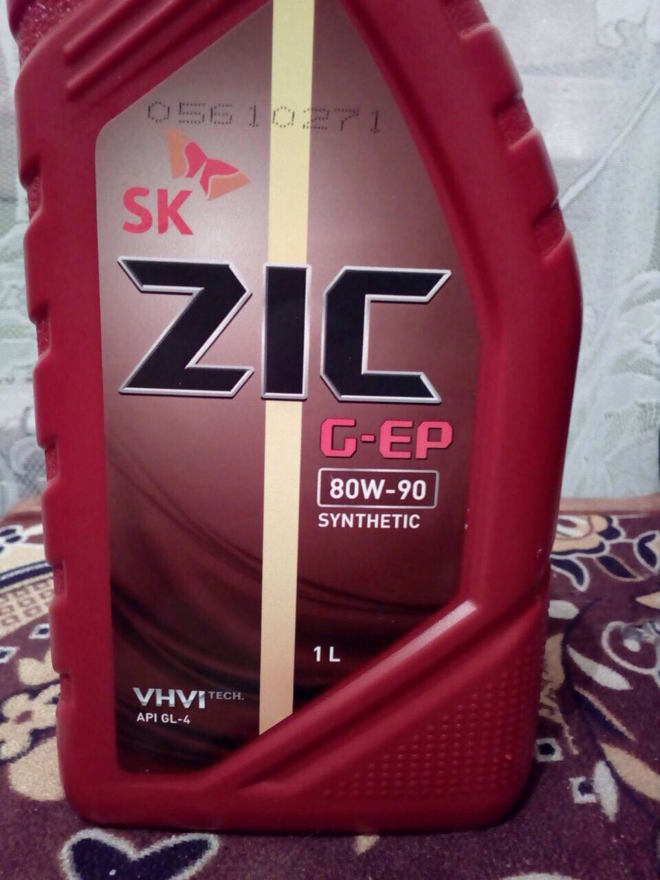

Вот такое масло пойдёт в редуктор?
Цена 360руб.
    101,9 КБ · Просмотры: 252
    133 КБ · Просмотры: 245

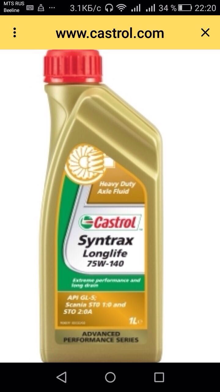

Для смазки редуктора необходимо использовать трансмиссионное масло по классификации API-GL5 или GL6 c вязкостью по SAE 140 или 85W140 с присадками для высоких нагрузок ЕР. Это выписка из инструкции по экспуатации. А дальше Вам решать, земляк 😉
http://www.castrol.com/ru_ru/russia/products/cars/axle-and-universal-oils/syntrax-long-life-75w-140.html
В прошлом году покупал в Ойл-маркете в Уфе
75W140 GL5 берите и все будет замечательно. В инструкции дан минимальный диапазон. 75 лучше чем 85, особенно зимой.
