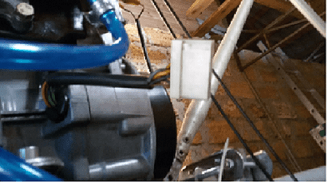

Простите меня люди добрые!Знаю что писалось раньше,но найти не могу ни как. И.....поехали Колодочка восьмидырочная на двигателе 1 Два черных провода -замыкание на массу.
2.Желтый-вывод перемен.  выпрямителя-регулятора.(у меня соединен на колодке с зеленым)
3.Желтый полосатик на другой  вывод его же.
ч.Коричневый - на массу
5.И зеленый -??????
Зажигание кулачковое. Помоггггите пжл а?Спасибо
    69 КБ · Просмотры: 235
Спасибо тебе добрый Алексей с 74го региона!А это ....ничего что зеленый с желтым соединяются в колодочке?И желтый таки можно брать на выпрямитель?
Да не за что 🙂 желтый и желтый с полоской это на выпрямитель, и с зелёными у них связи не должно быть. На форуме как то уже обсуждали подключение генератора к выпрямителю, был там вопрос и про катушку тахометра, есть ли смысл её подключать параллельно с генераторной и на сколько мне не изменяет память, не надо. Можно поискать эту тему, вроде как "зажигание на Ротакс 532" называлась, или типа того.
