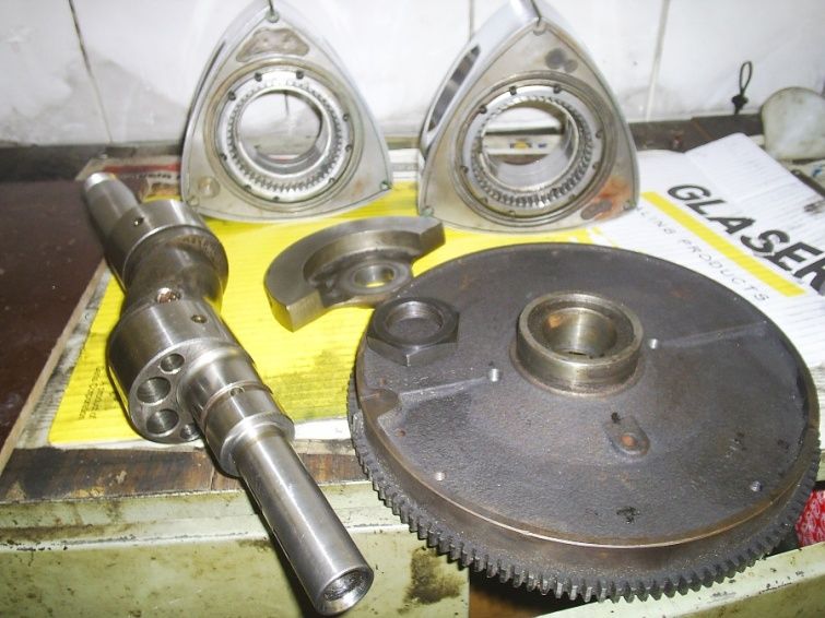

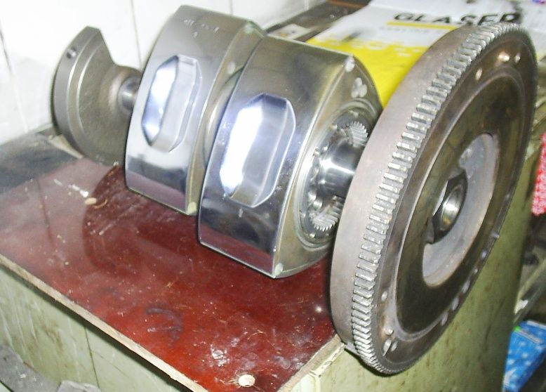

Четырехцилиндровая тронковая оппозитка почти "идеально" уравновешивается, точно также как и двухсекционный РПД: всего двумя противовесами.
    70,8 КБ · Просмотры: 175
Следующий снимок
    74,6 КБ · Просмотры: 178
Прежде всего  прошу извинения у уважаемого RVD и остальных участников!!! Люди,товарищи всё что я писал раньше это бред и пурга не" ведитесь" пожалуйста. Жаль что очередную ветку из "практической" сделали "теоретической"и совсем не про ситроен .

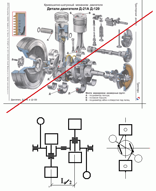

Не согласен с Вами Булат: у двухсекционного РПД идеальная уравновешенность, а не 2х2=5,  не смотря даже на то, что роторы планетарно обкатываются. В оппозитной четверке с двумя спаренными группами шатунов неуравновешенным является только плечо между шатунными шейками (L/2), оно как и в РПД уравновешивается (не идеально но) всего двумя противовесами, по схеме, что ниже
    63,2 КБ · Просмотры: 191
В оппозитной четверке с двумя спаренными группами шатунов неуравновешенным является только плечо между шатунными шейками (L/2), оно как и в РПД уравновешивается всего двумя противовесами, по схеме, что ниже
