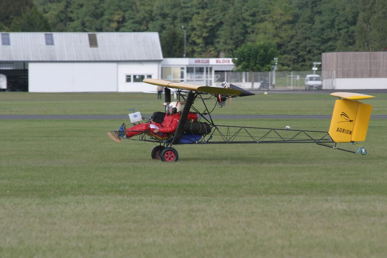

Подскажите, какие существуют двухместные аппараты, с весом конструкции до 115 кг?
Паралёты существуют.
Есть некий французский ультралайт-самоделка, упоминавшийся ранее на этом форуме. Но показан он был лишь с мешком груза на 2-м сиденье. Впрочем, его существование не опровергает никаких принципов самолётостроения, опровергает лишь существующую практику.
А где в законе написано, что шасси входит? На чем основан такой вывод?
Тут не ФАПы-КоАПы надо смотреть, а учебники по проектированию самолётов (Сутугина, Бадягина и Мухамедова, Егера, Арепьева), в них и изложено, что входит в массу конструкции. Шасси-входит, а СУ-нет, а в СУ входят...🤓
И по большому счету далеко не всех интересует вес пустого ЛА в связи с требованиями, предъявляемыми к понятию "масса пустого ВС".
И как раз в этих учебниках написано, что "масса конструкции" и " масса пустого"-это разные вещи. Эти понятия введены отнюдь не чиновниками Росавивции и Минтранса, которые их неправильно использовали. Здесь это уже обмусолили давным-давно.
И не надо теребить этот вопрос, ибо: "не буди лиха, пока оно тихо"! ;) Тем более, что и с шасси такой аппарат вполне реален, а ВК наш в этой части очень хорош, за исключением необходимости подачи планов.
Даже прикидочно на двухместник нужен как минимум 582 мотор,
А неприкидочно, а реально, хорошо летают 2-х местные самолёты с Хиртами Ф-23, да и упомянутый Урал Р-16 с ним же несомненно будет очень резвым (если вес пилотов близок к стандартным значениям).:)

При массе в 300 кг и мощности 28 л.с. летали самолеты , но как? Что то видео об этом самолете не попадалось с полетами вдвоём. Я видел как очень тяжело летали машины такого веса с 35 л.с при чем нагрузка на крыло была в районе 30 кг/м и летал он по ветру.

но согласитесь задумка хорошая. и создатель пишет что при взлетном 300 кг. летает. а можно ссылку видео полетов сего агрегата?

Нам бы тоже ссылку, но я думаю , что её просто нет.

Он и с одним то летит вяло видно по видео, нет мотор нужно не менее 65 л.с.
Вам всё видео подавай...а фото взлёта и полёта гружёного мало? ;)
Что мне не нравится в нём, так это фюзеляж из угольных трубок и рядная посадка экипажа.
У нас на 2-х моторном "Бланике" (500 кг+взлётный вес), стояли 2 "Вихря", по 19 л.с. (это потом выяснилось, когда замерили мощность), но он летал! Разбегался пол-аэродрома, скороподъёмность было 0,5 м/с, но блин, летал и обеспечивал переходный этап обучения. Так что, и самолёт 300 кг при 28 л.с. будет летать, медленно и печально, но будет! Кстати, по расчётам, скороподъёмность >1,5 м/с у подобного аппарата выходит.
А вот самолёт В-2 с Ротаксом-503 и 2-мя чел., на слёте в Кольчугино летал вполне уверенно!
